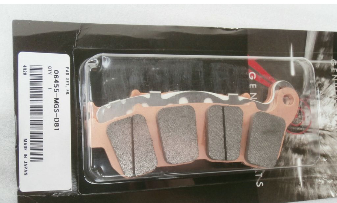

Einzig die Bremsen sind nicht zufriedenstellend, auch mit neuen Belägen nicht, die Hinterrad Bremse kann ich durchtreten es passiert kaum was erst beim zweiten oder dritten Mal bremst es besser.
Liegt es am CBS?
Wie ist es bei euch?
