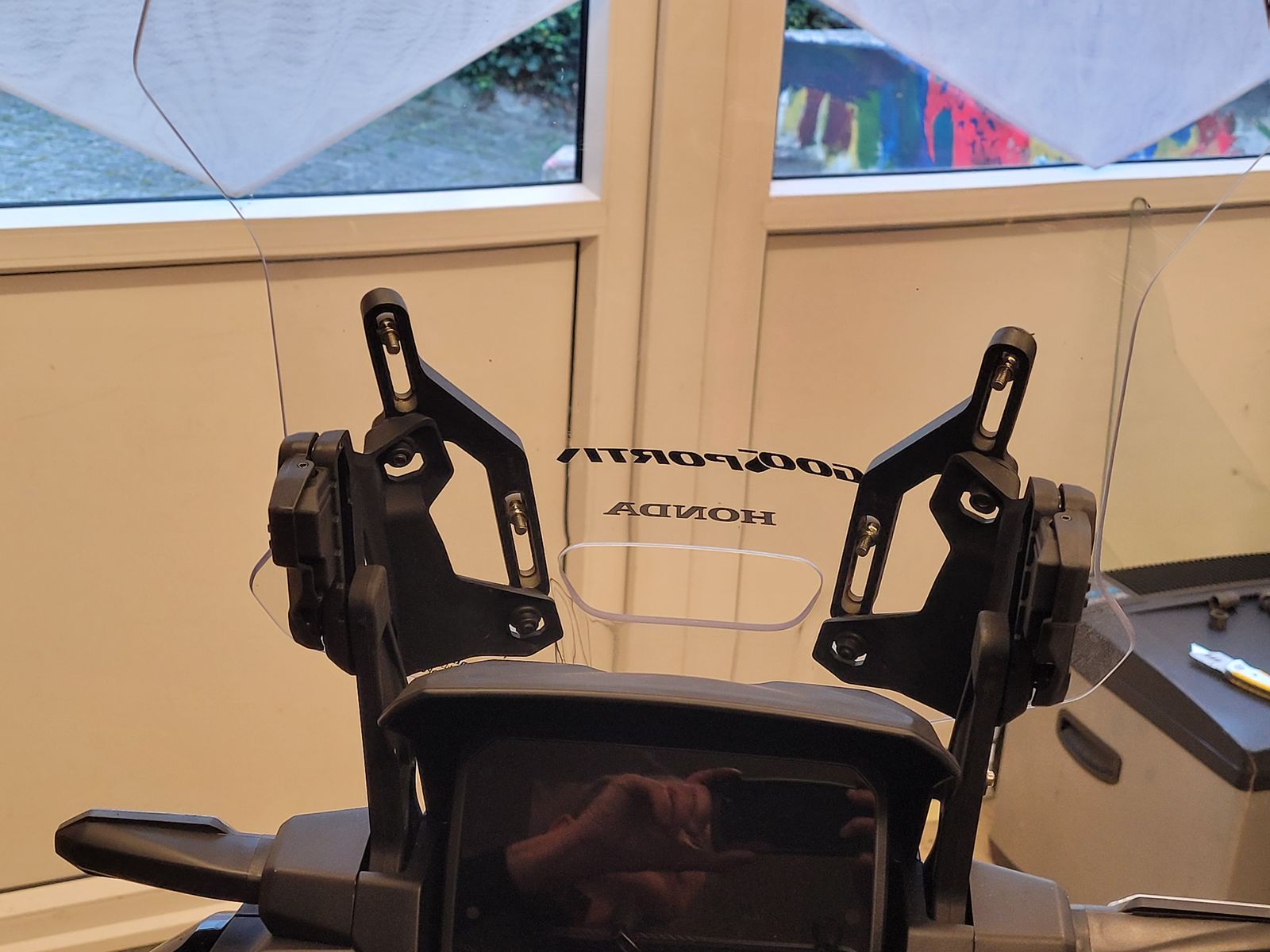

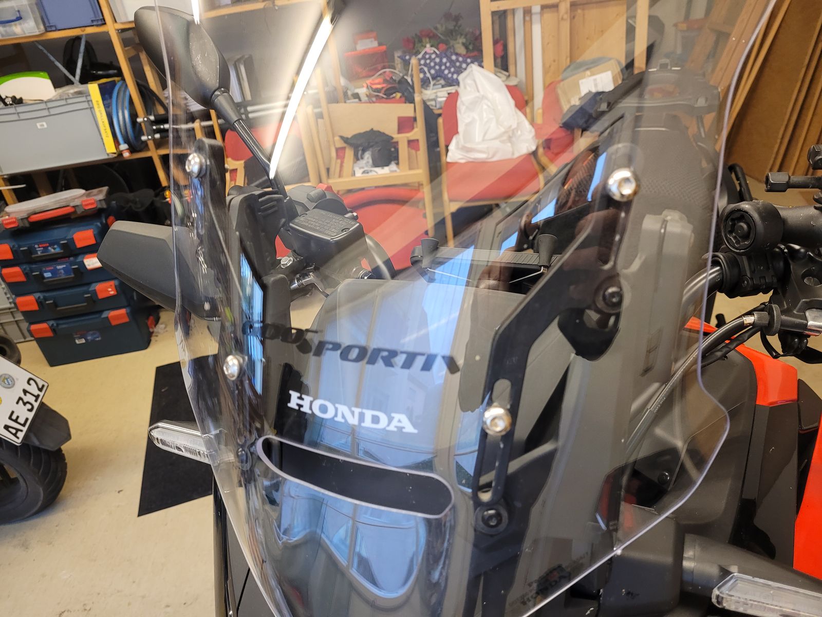

Bezüglich der Scheibe hat viericks am Ende doch Recht:
Ich habe meine alte Scheibenerhöhung von meiner
Unfallmaschine spaßhalber mal versucht an die RH23 zu
montieren - und siehe da, es klappt.
Die Scheibenbohrungen sind zwar anders als an der
RH09, aber der Versatz zwischen den Löchern scheint gleich.
So sind zwar die RH09 Scheiben nicht direkt an die 2025er
montierbar, aber mit der Scheibenerhöhung (a la Bruudt)
kann auch an der neuen mehr Höhe erreicht werden.
Ich werde am Wochenende auf der Sternfahrt nach Kulmbach
mal checken, ob mir das dann, in Verbindung mit der
Honda-Höhenverstellung (mit hoher Scheibe) reicht.
D. h. ich kann mir eine Scheibe die von Bj 2021- 2024 passt mit Hilfe der Halterung auf ein NC 750 Bj 2025 montieren.
Ich bekomme meine nächste Woche und will unbedingt das Windschild vergrößern.
