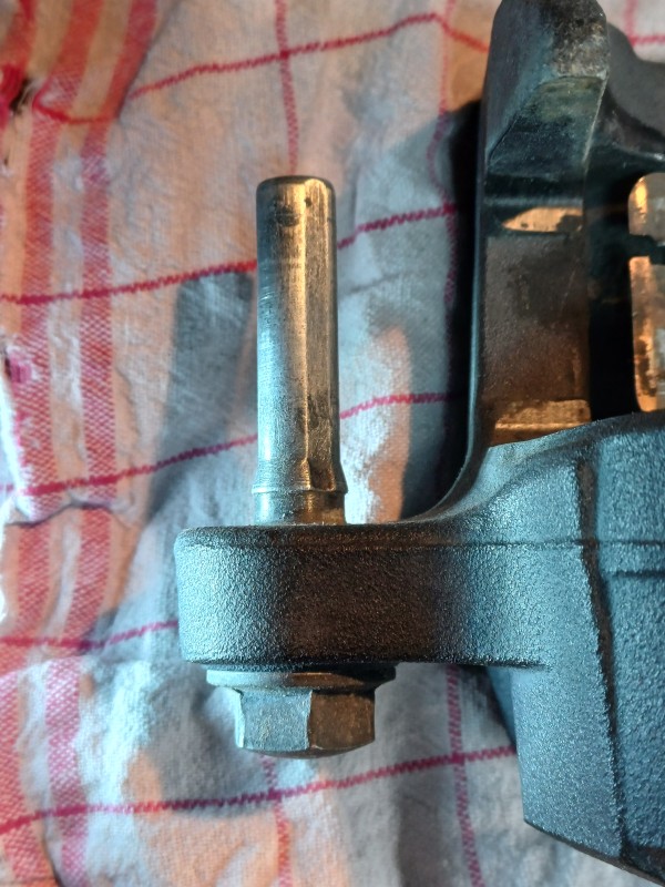

Ich kann nur sagen, bei mir gingen die ersten 3-4 Umdrehungen sehr leicht rein. Erst danach wurde es schlagartig fest (aber ich depp habe weitergedreht
Hier mal ein paar Bilder :
Die Problemschraube:
Wie man hoffentlich sieht, ist der Schraubenkopf nicht bündig auf dem Sattel drauf, es bleibt ein minimaler spitzwinkliger Spalt. Der Abstand von der Schraubenspitze zum Sattelkörper beträgt 16 millimeter.

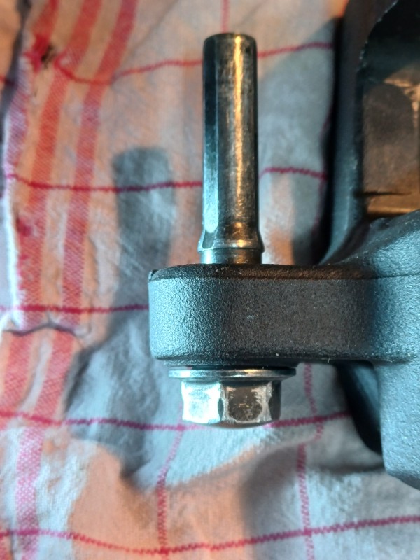

Hier der Austauschsattel :
Der Schraubenkopf ist satt auf dem Sattel. Der Abstand der Schraubenspitze zum Sattel ist 15 Millimeter, also genau einer weniger als oben.
Dadurch das die Schraube krumm eingeschraubt ist, ergibt sich auch eine Mangelhafte Führung des Sattels in den Sattelträger. Sobald der Bremsdruck aufgebaut wird, wird der Bremsbelag auf die Bremsscheibe gedrückt . Aber mit steigendem Druck "schwimmt" der Sattel nicht korrekt, sondern verwindet/dreht sich stattdessen um die Scheibe. Das kann man deutlich sehen.
Ich hab einen für 88€ incl Versand aus Holland geschossen. Allerdings ist so ein Tausch auch gleich ne gute Gelegenheit, die Kolbendichtungen zu wechseln. Das "Malheur" kommt also schon auf >100€
