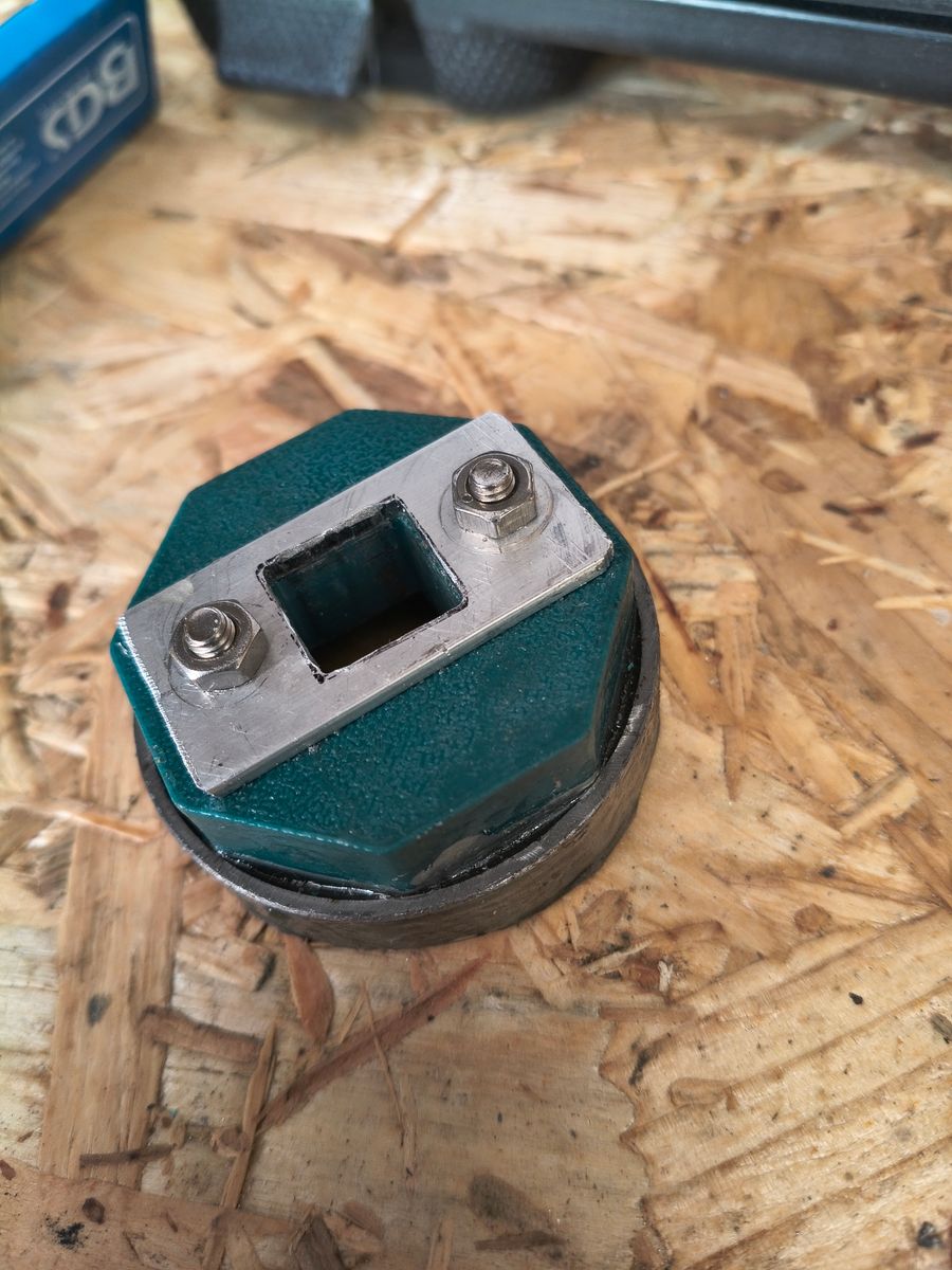

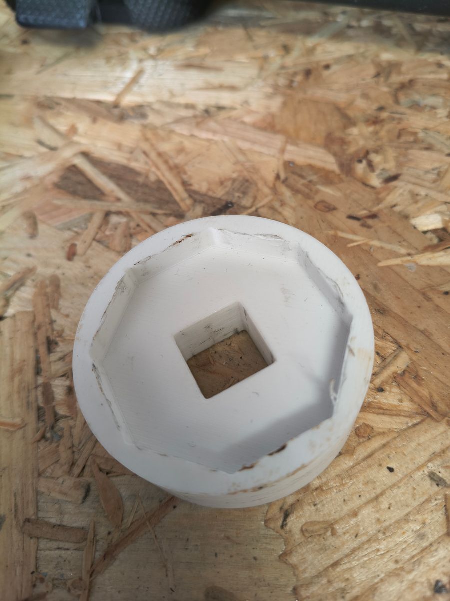

    Ich habe das tatsächlich mal ausprobiert, allerdings wollte ich eine Nuss haben mit 1/2"-Zoll-Antrieb. Das hat so mittelprächtig funktioniert - also nicht. Es scheiterte an der Oberflächenfestigkeit. Trotz maximalem Füllgrad ist der Kunststoff zu weich, die Ecken des Kopfes des Stopfens drücken sich ins Material und weiten die Nuss. Leider lange bevor man das notwendige Drehmoment erreicht... Meine Lösung war ein Metallring am unteren Ende und etwas Kunstharz, die alles zusammenhalten. Sieht nicht schön aus, hat aber funktioniert. Die Metallverstärkung am Antrieb braucht es nicht. Die Flächen am Vierkant sind groß genug, dass die Flächenpressung klein bleibt.
    Die einfachere Lösung wäre es, einen Blechschlüssel zu nehmen. Kann man sich selbst machen oder für 20 EUR kaufen. Zum Lösen der Stopfen muss man dann aber die Gabel ausbauen oder weit durchschieben. Ich wollte eine Lösung, die mit eingebauter Gabel funktioniert.
    Falls jemand Erfahrungen hat, härteren Kunststoff z.B. mit Glasfaseranteil zu drucken, wäre ich für eine Tipp auch dankbar. Anbei ein paar Bildchen meiner Versuche :) Die stl-Datei kann ich nicht hochladen, das System akzeptiert die Endung nicht.

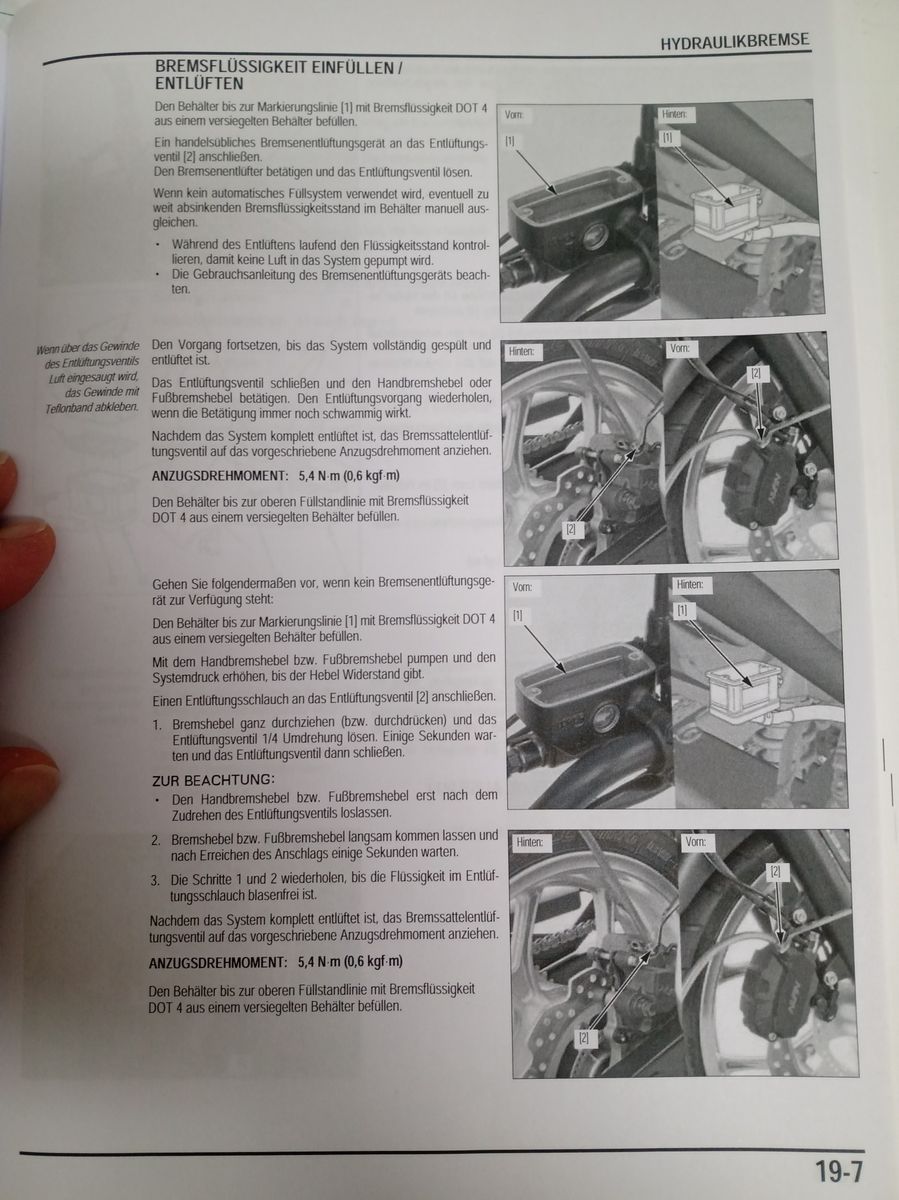

    mir hat der Meister bei meinem Händler mal gesagt, dass sie nur durchpumpen. Das deckt sich auch mit dem Werkstatthandbuch. Ich habe die Seite mal fotografiert, siehe Anhang. Entweder mit einem automatischen Bremsflüssigkeitswechsler (der aber auch nur am Entlüftungsventil saugt oder drückt) oder klassisch mit Bremshebel. Letzteres mache ich auch bei meiner NC. Beim Wechsel des ABS-Modulators steht im Handbuch, dass ebenfalls nach diesen Verfahren die Bremsflüssigkeit aufgefüllt werden soll.

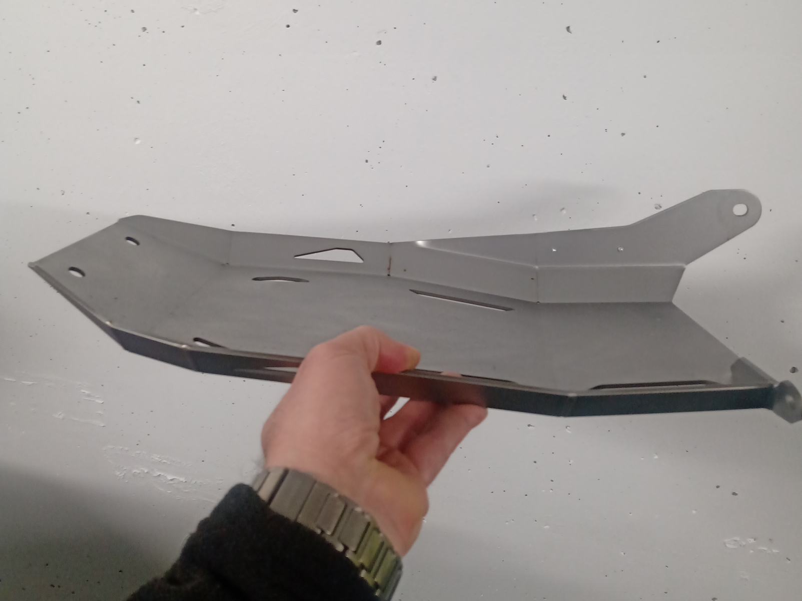

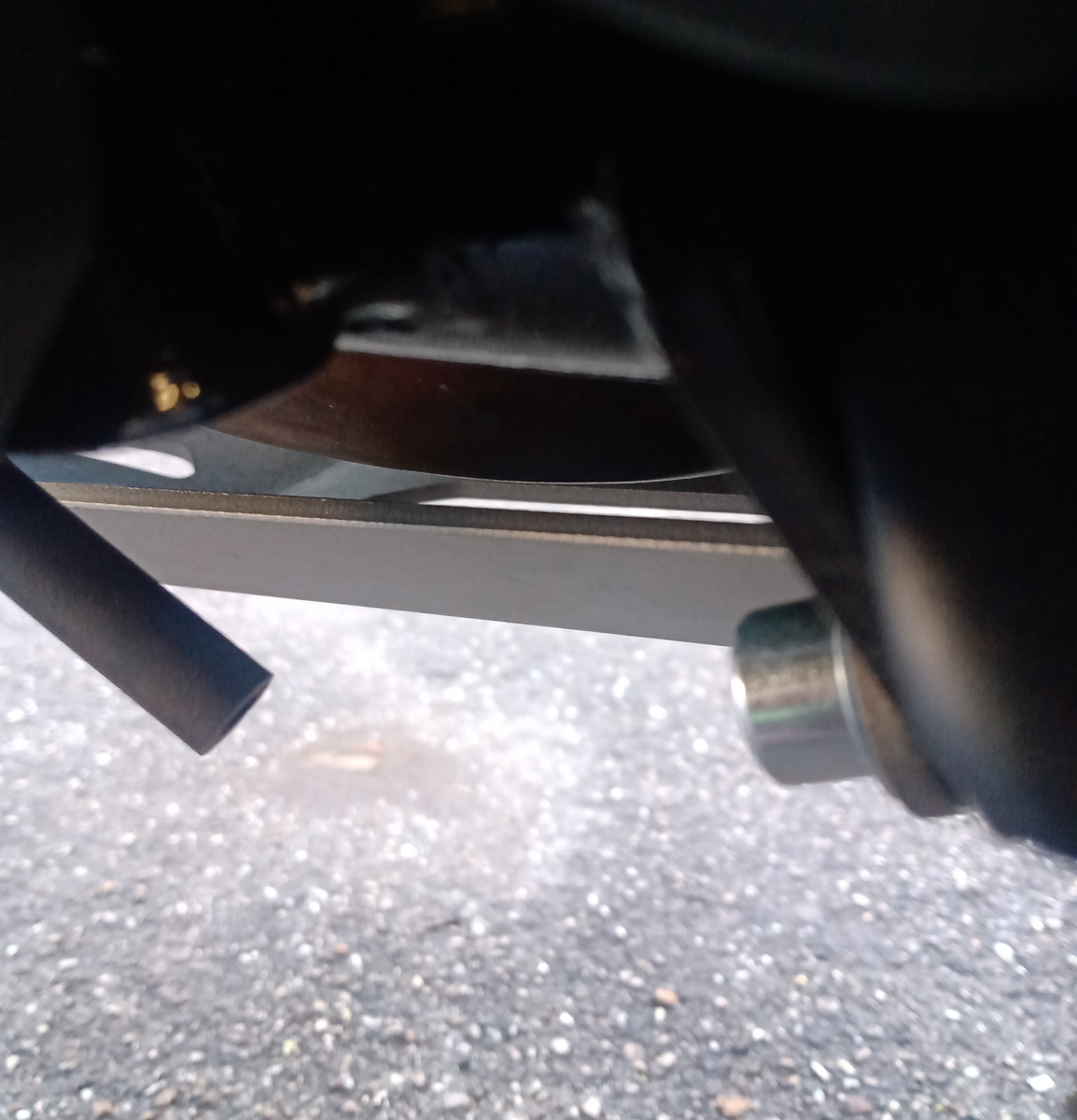

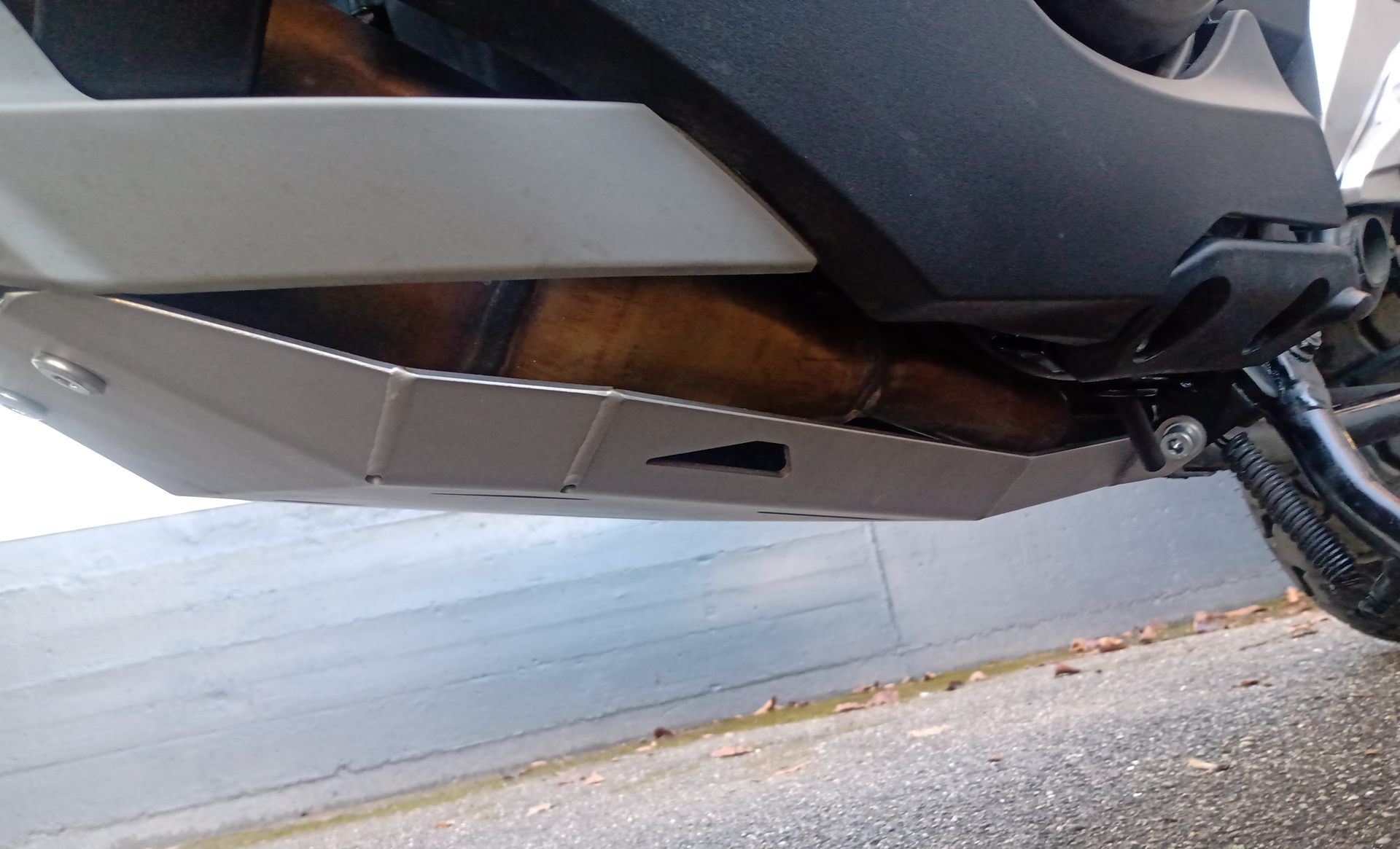

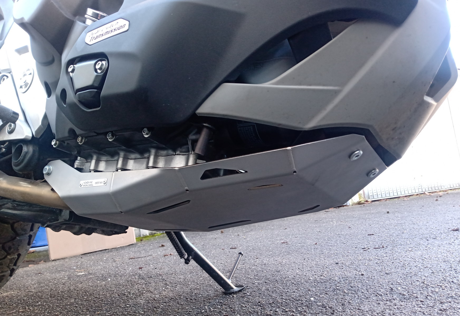

    Ich hab das Blech mit Halterung bei Iron Skill https://iron-skill.com/en/item.php?item=256 gekauft. Das war der einzige Unterfahrschutz, den ich in den Weiten des Internets gefunden habe, der genauso aussieht, wie ich mir einen Unterfahrschutz für die NC vorstelle. Kommunikation liefer per Mail auf Englisch und Bezahlung mit Paypal, hat reibungslos geklappt.
    Zu den weiteren Diskussionen: Ob man einen Unterfahrschutz braucht oder nicht ist eine gute Frage, die jeder für sich beantworten kann. Ich habe jetzt einen, der mir taugt, einen wertigen Eindruck macht und mich bisher nicht negativ beeinflusst. Das Motorradl wird nicht fühlbar langsamer und das Öl nicht wärmer. Ob lezteres auch im ganz heißen Sommer noch so ist, weiß ich nicht. Ich rechne bei einem wassergekühlten Motor aber nicht mit einem signifikanten Anstieg der Öltemperatur. Die ist mit 90°C eh nicht so hoch.
    Und falls ich zum Schluss kommen sollte, dass ich ihn nicht brauche: Die Demontage mit den 4 Schrauben dauert 2 Minuten, wenn ich mir Zeit lasse. Hab' ich für das Foto auch schnell ab- und wieder angeschraubt :) . Den vorderen Haltebügel abzubauen dauert etwas länger, aber der kann auch dranbleiben.
    Hallo Wolfgang,
    meine NC ist 30 mm höhergelegt. Für nächstes Jahr habe ich vor, mit der NC mal auf einen Enduro-Platz zu fahren (also kein Hardenduro, sondern Gelände im Rahmen der Möglichkeiten). Ob das eine gute Idee ist, wird sich dann zeigen. Ich habe im Herbst einen Unterfahrschutz montiert. Mir gefällt er gut, weil er sehr (sehr) robust ist (kannst das Motorrad draufstellen) und nicht klobig. Unten einige Fotos. Das Blech liegt recht nah an und schließt auch gut zur Verkleidung ab. Ich würde mal sagen, ich verliere so 10 bis max. 15 mm an Höhe. Dafür gewinne ich auch knapp über 3 kg... Liegt aber günstig für den Schwerpunkt.
