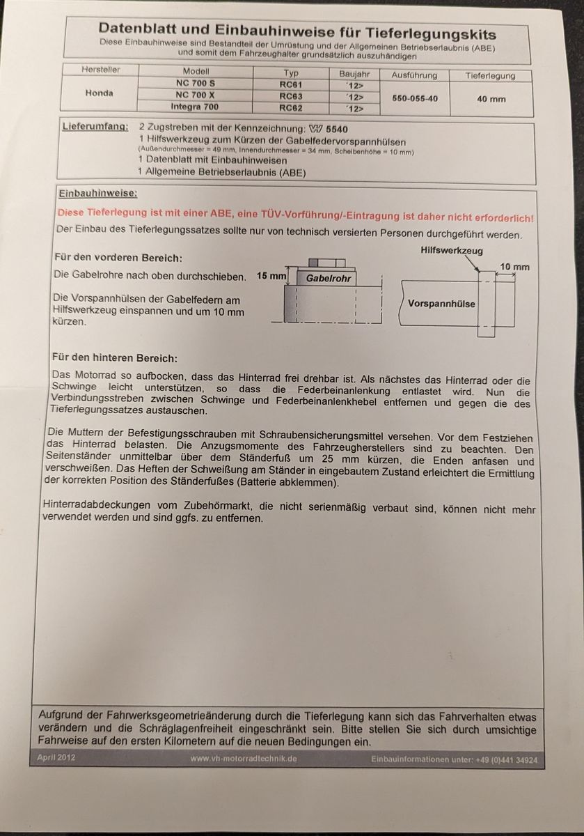

Ich kann nur sagen, was in der Einbauanleitung von VH steht: Zugstreben einbauen (sind wohl 4cm tiefer), Gabelrohre um 15mm durchschieben, Vorspannhülse um 10mm kürzen und Seirenständer um 25mm kürzen und wieder Zusammen schweißen
Nee würde komplett tiefergelegt, sprich Gabel durchschieben inkl Vorspannhülse.
Aber ja, 2,5cm kommen hin.
