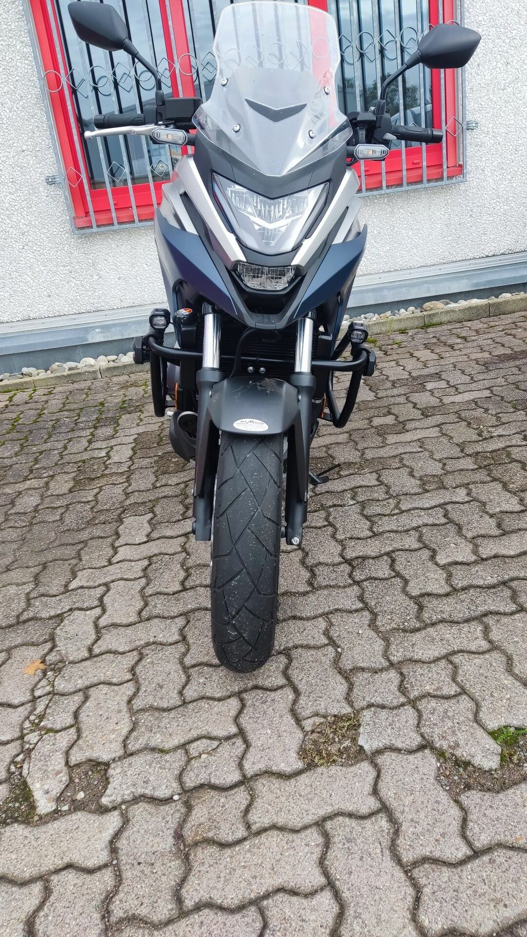

Am Montag wurden die Scheinwerfer und gestern die Stürzbügel (ebenfalls von Hepco & Becker) geliefert. Da ich sehr, sehr ungeduldig bin, wollte ich gestern Abend angefangen um zumindest einen Teil zu montieren. Zunächst mussten die Stürzbügel montiert werden, vielleicht schaffe ich das noch an dem Abend. Ich war viel schneller als gedacht, nach 20 Minuten waren die Bügel montiert.
Also gings weiter mit den Schweinwerfern. Erst mal den Kabelsalat grob verlegen und danach die Scheinwerfer testen. Geht. Also alles schön hinter der Verkleidung verlegt und mit Kabelbindern befestigt. Das Schöne an diesem Set ist, dass kein Eingriff in die vorhandene Verkabelung nötig ist, es wird lediglich direkt an der Batterie angeschlossen.

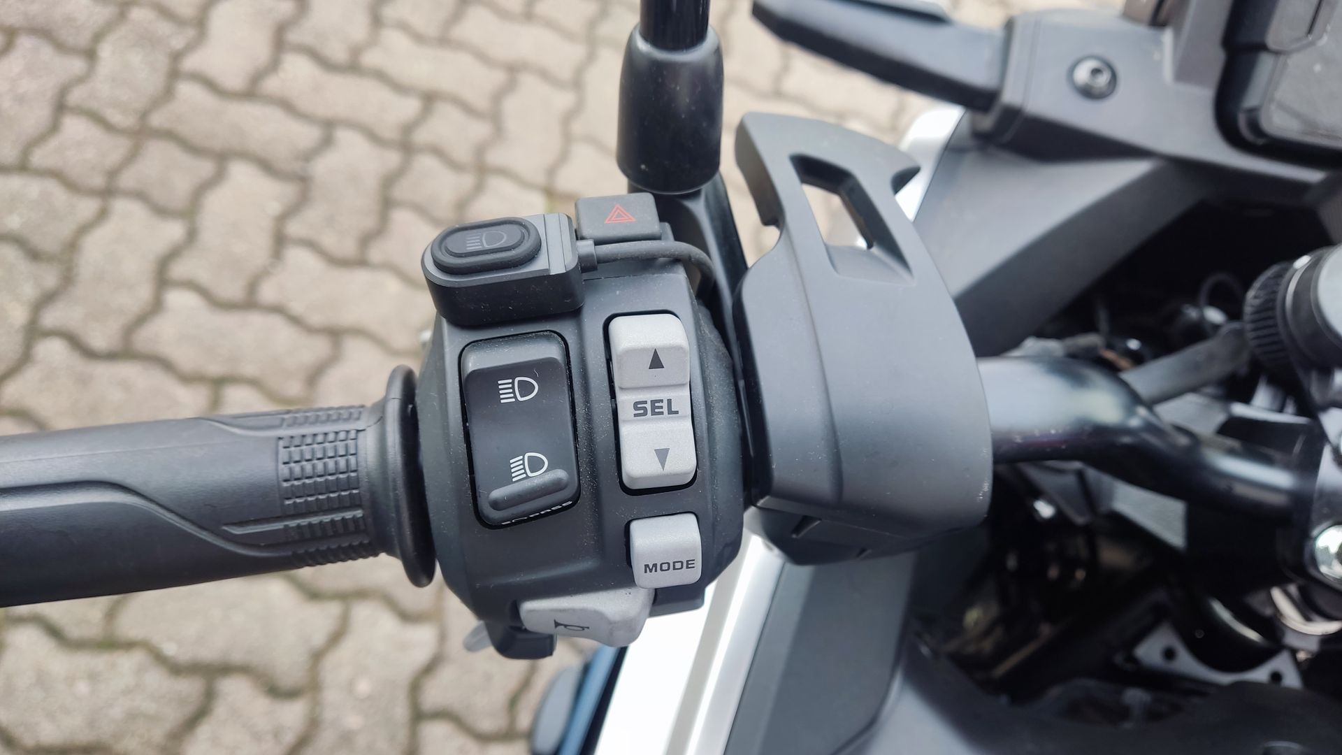

Mit einem kleinen Schalter, der z.B. auf den Lenker geklebt wird, werden die Lampen gesteuert. 2 Sekunden drücken für "An" und "Aus". Mit einem kurzen Tastendruck wird zwischen Stufe 1 = Nebler und Stufe 2 = Fernlicht umgeschaltet.
Die ersten Tests und eine Probefahrt ins Geschäft waren vielversprechend. Die Dinger sind verdammt hell.
In den nächsten Tagen werde ich den Lichtkegel der Scheinwerfer noch genau einstellen, der Gegenverkehr soll ja nicht geblendet werden.
