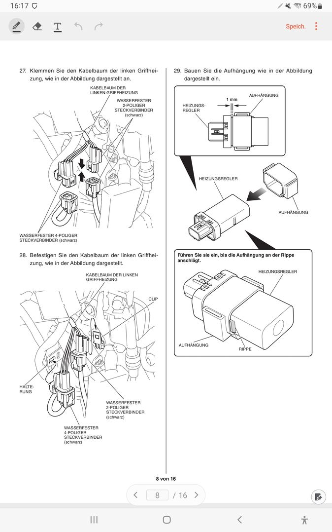

Hallo ich habe das Zündungsplus von der Griffheizung genommen. Bei der Rh09 linke Seitenverkleidung abbauen. Dort sind Blindstecker verbaut der eine 4 Polige Stecker wo die zwei Pin Stecker nebeneinander sind ist der hinterer mit Zündungsplus ausgestattet. Mit Blindstecker meine ich dass die ankommen Kabel nur in einem leer Stecker angeklemmt sind Honda hat die griffheizung und die Nebelscheinwerfer schon vorbereitet. Leider habe ich gerade kein aktuelles Foto davon.
