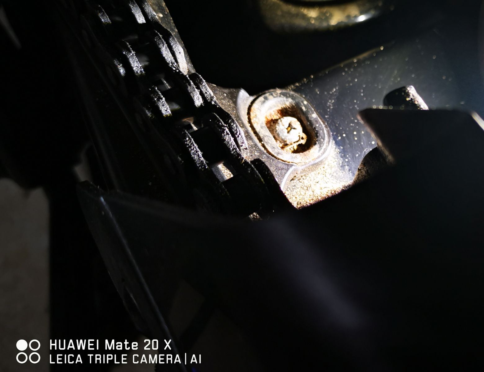

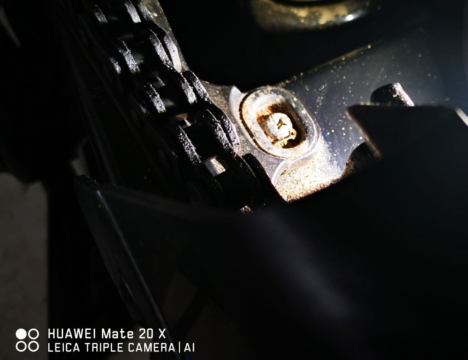

damit ist die Gleitschiene (auf dem Foto der Kunststoffteil zwischen Kette und Schraube) für die Kette an der Schwinge angeschraubt. Auf der Unterseite müsste an gleicher Position auch eine Schraube sein.
Die ovale Vertiefung ist nur eine "Beilagscheibe" zwischen Schraube und dem Gleiter:
https://www.motorcyclesparepar…a-ersatzteile/52171kr6000
So sieht die Gleitschiene aus:
https://www.kfm-motorraeder.de…-teile?itemid=52170MGSD30
LG Manfred
