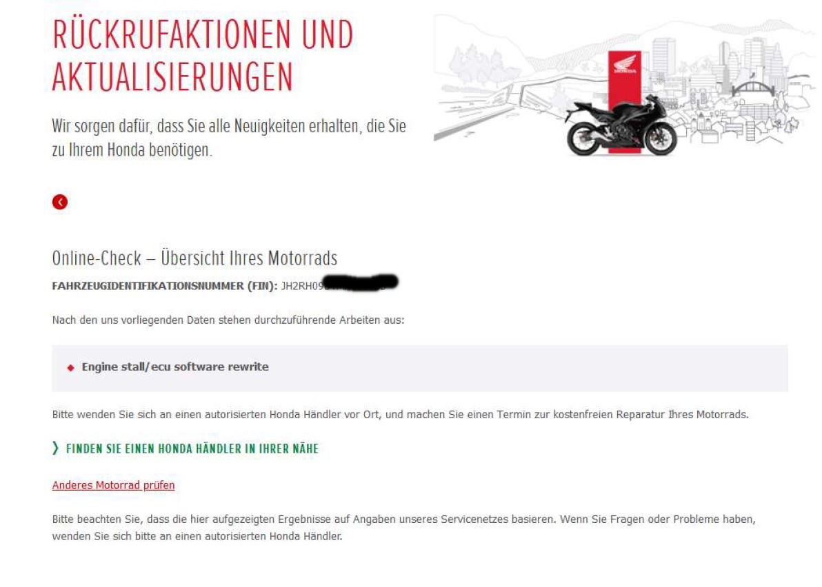

    ich bin der neue hier, habe aber gerade ein Update zum Rückruf RH09 für euch.
    Dieser ist von Honda jetzt bestätigt. Aber bevor ihr überstürzt euren FHH bezgl. des Updates kontaktiert (wie ich), wartet, bis ihr
    das offizielle Schreiben von Honda erhalten habt. Dieses bekommen alle Halter der vom Rückruf betroffenen RH09 automatisch.
    Mit diesem Schreiben in der Hand kontaktiert ihr dann euren FHH zwecks Update des Motorsteuergerätes.
