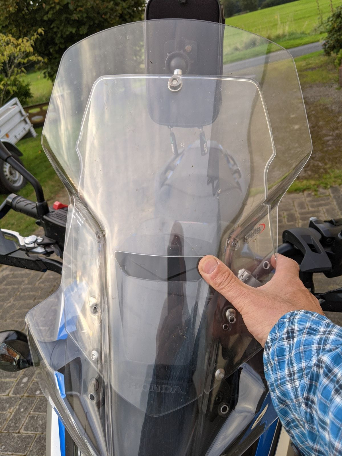

Ach so, die Griffschützer schlugen bei der Scheibe im unteren Bereich an, deswegen habe ich die Scheibe schmaler gesägt.
Und ja: das kann man schöner machen.
Und ja: durch den TÜV kommt man so nicht.
Und ja: es ist verboten sein Motorrad so zu manipulieren...

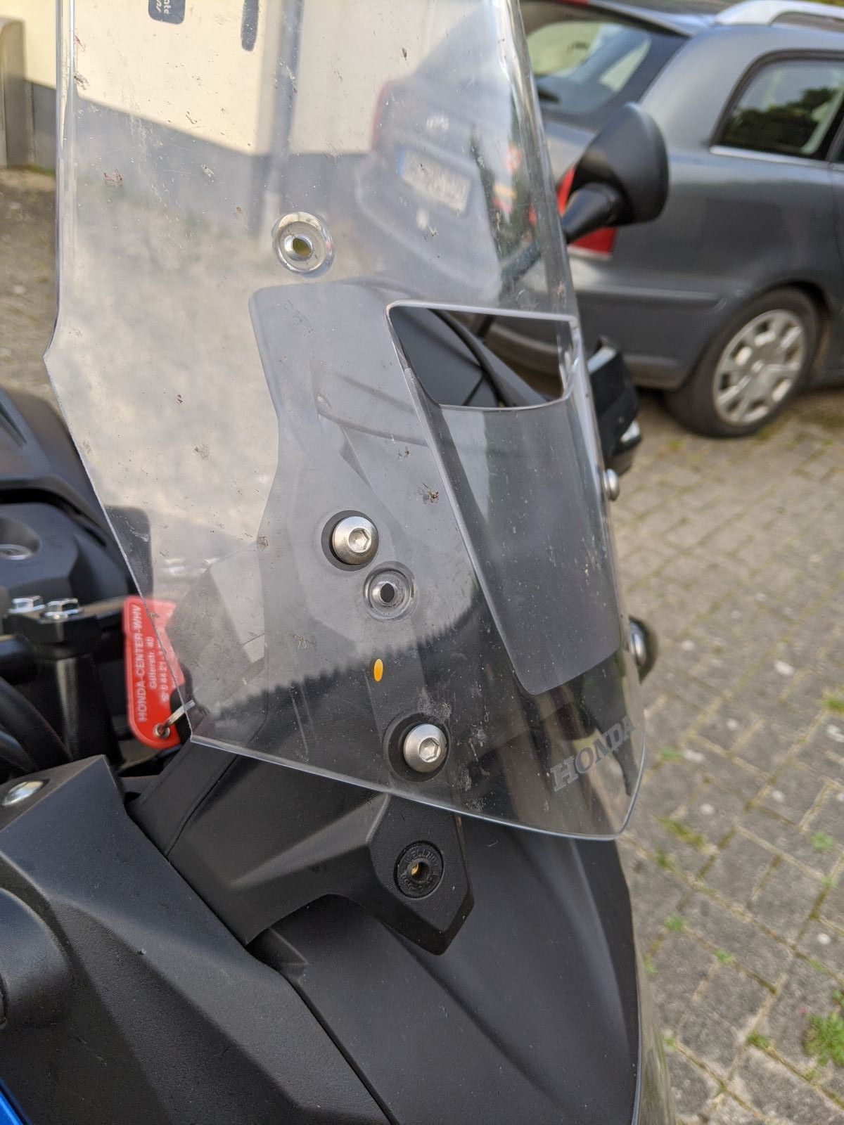

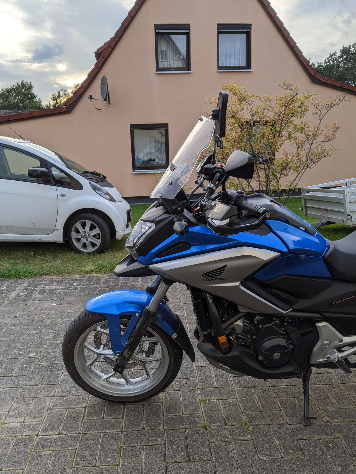

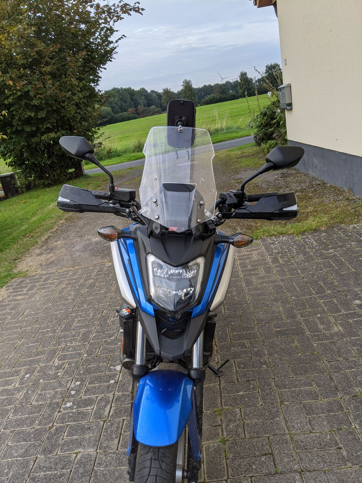

das größte Problem mit den Scheiben ist meines Erachtens die dahinter entstehende Wirbelschleppe. Dadurch entstehen diese niederfrequenten Vibrationen am Helm die einen gaga machen. Als ich meine NC von Aurich nach Bremerhaven überführt habe war die hohe Tourenscheibe von Puig drauf. Da waren diese Vibrationen auf Dauer unerträglich.
Die Originalscheibe ist bekanntlich von der Aerodynamik ausgefeilter, die Vibrationen sind feiner und aushaltbar, aber die Scheibe ist zu tief.
Aus diesem Grund habe ich eine Menge neuer Löcher in die Scheibe und in den Scheibenhalter gebohrt und sie ca. 15 cm höher angeschraubt.
Zusätzlich habe ich noch einen Handyhalter am oberen Scheibenrand angebracht um dort die Aerodynamik zu zerstören.
Ich bin mit dem Ergebnis sehr zufrieden.
Sehr ruhig, 100 kmh mit offenem Visier sind kein Problem mehr.
Nachteil: ich bin andauernd viel zu schnell unterwegs, weil ich durch den fehlenden Fahrtwind die Geschwindigkeit unterschaetze.
Ich bin 178 cm groß und andropausenmaeßig sitze ich etwas gebückt.
Auf dem letzten Foto halte ich zum Vergleich die Puigscheibe vor meine Konstruktion.
Achim
