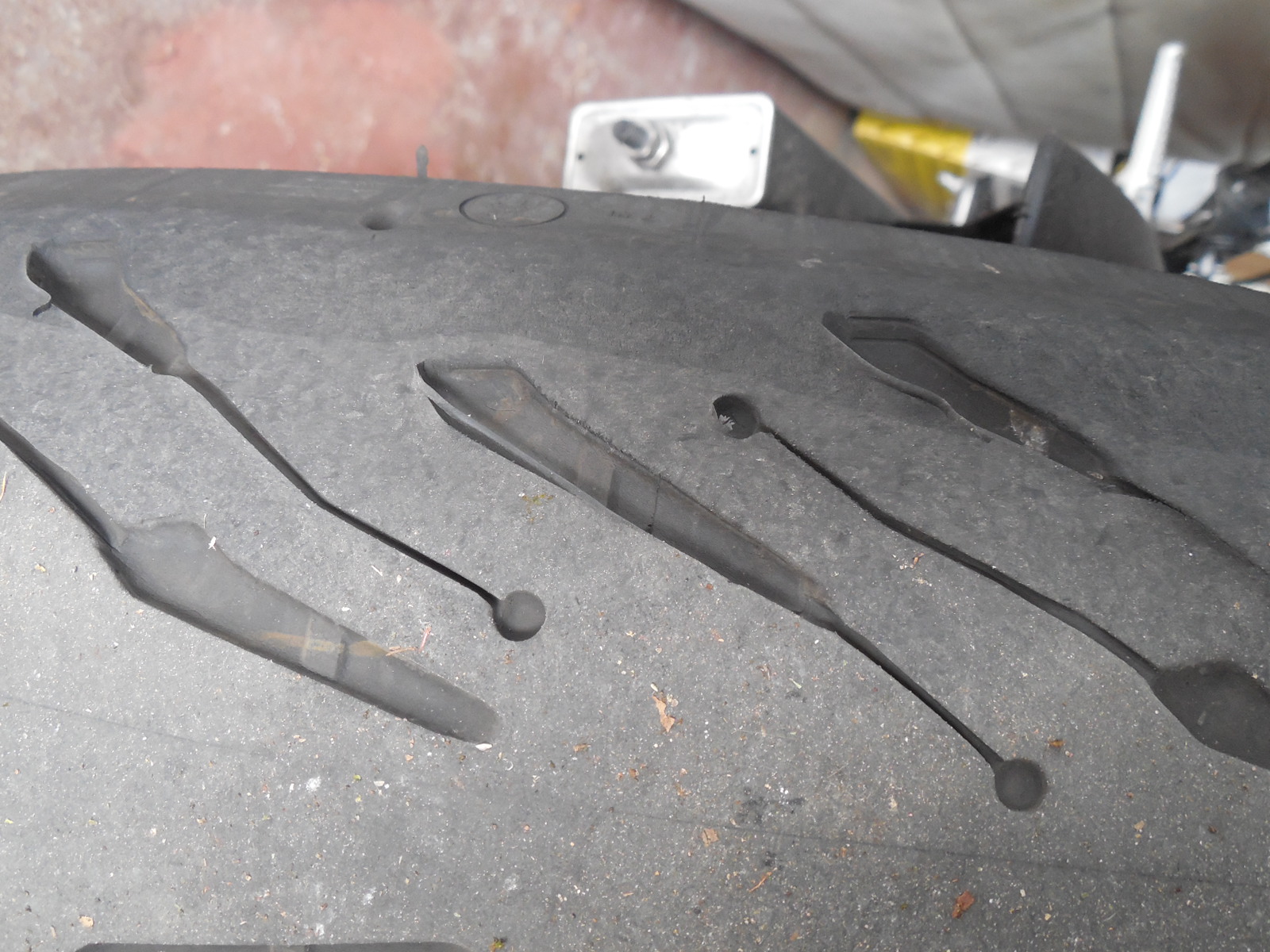

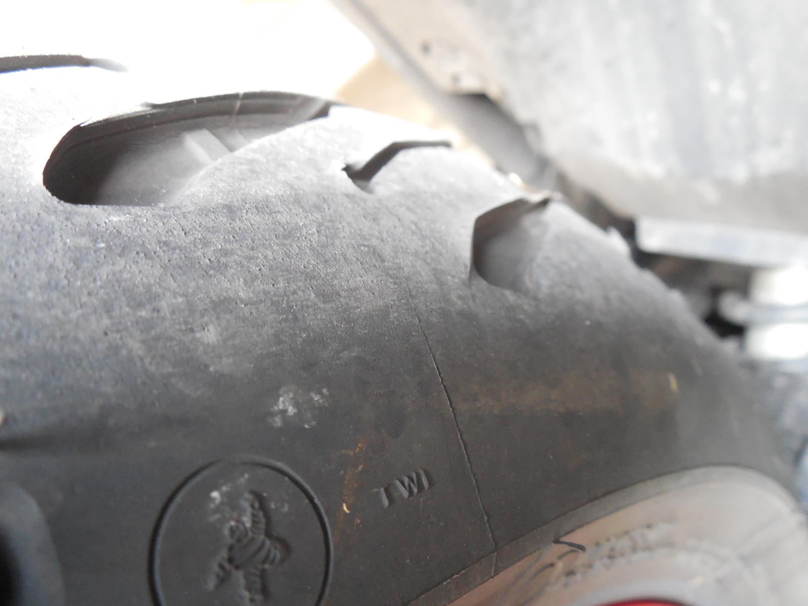

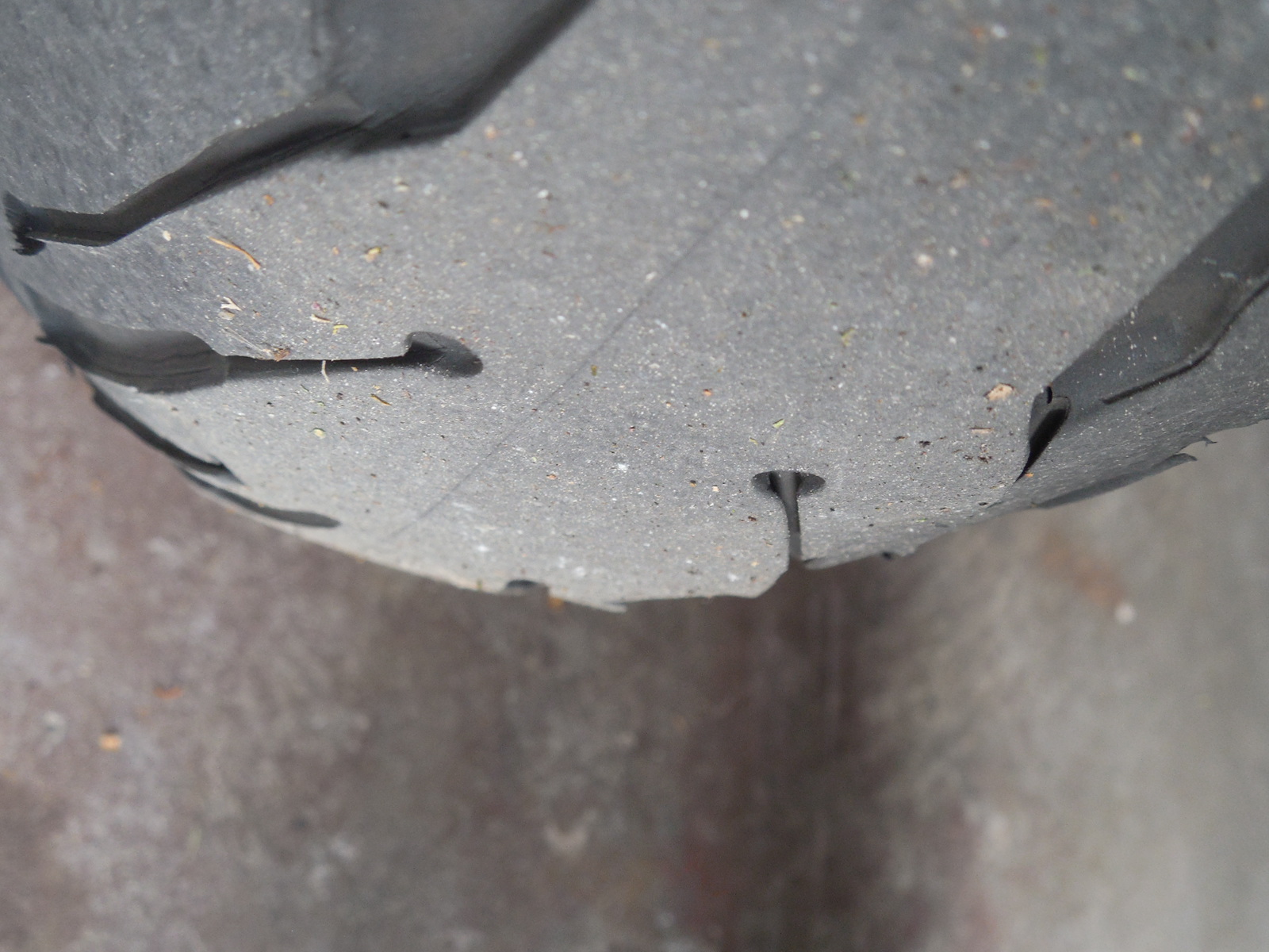

der hinterradreifen meiner nc750s, ein michelin road 5, sieht nach 7' km ziemlich verwüstet aus: sägezahn und gummifähnchen, die sich langsam ablösen.
vielleicht sieht man was auf den fotos.
das bin ich, weit weniger stark, von früher (bmw r 65 und bmw f750 gs) zwar gewohnt, aber weit nicht so heftig. der luftdruck stimmt. immer.
fragen:
liegt es am ständigen betrieb (jetzt 16,5' km) nahe der belastungsgrenze (gepäck plus sozia)?
liegt es am fahrwerk, das bei honda auch nicht besser ist als bei bmw? (das schlägt mein hh vor: wilbers statt honda für ca. 1200.- euronen)
und schließlich:
welcher reifen wäre einen versuch wert? conti road attack 3?
falls das alles irgendwo schon im forum bedacht ist, ich habs leider nicht gefunden und freu mich auf und über hinweise.
