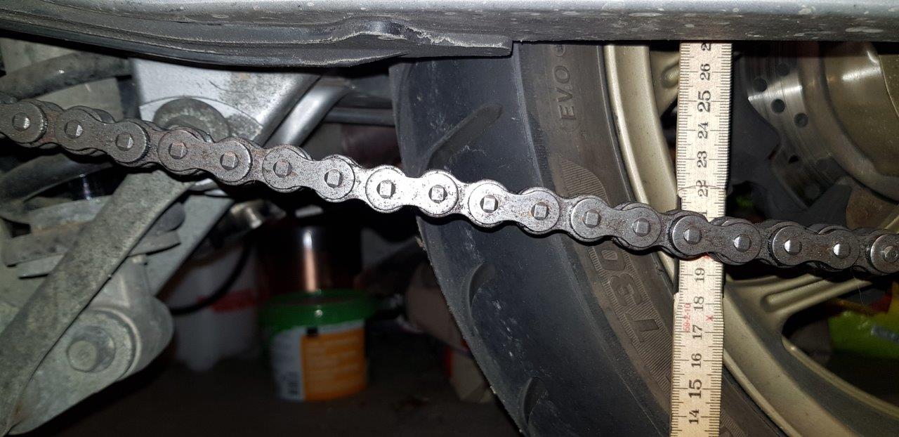

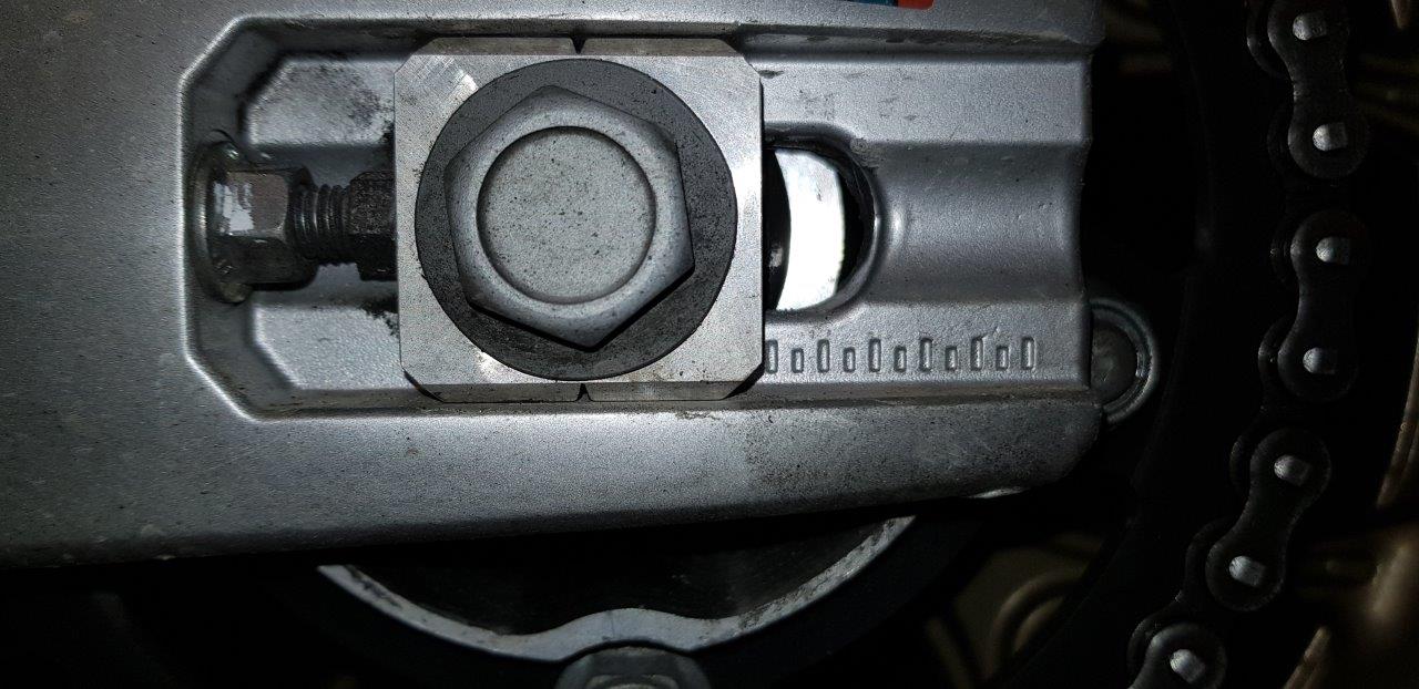

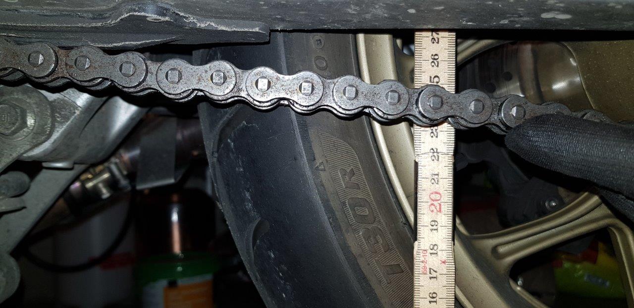

					Liebe Kollegen Vielen Dank für die Ratschläge. Erst hatte ich die Kette so angezogen, dass beim Hochdrücken die Gleitschiene gerade nicht erreicht wird.
 Hatte jedoch den Eindruck, dass die Kette extrem straff ist.
 Jetzt habe ich die Kette so angezogen, dass sie gerade noch die Gleitschiene erreicht.Somit Fall gelöst. Liebe Grüsse Michael
					Allen Vielen Dank für die Unterstützung.
 Der Antriebskettendurchhang beträgt gemäss Werkstatthandbuch 25 bis 35 mm.
 Ich habe mich ausführlich in die Thematik eingelesen.
 ABER, und darum komme ich ins Forum, was mir unklar ist, ist die Tatsache, dass die Kette beim hochhalten, das Kettengleitstück berührt und somit der Durchhang nicht wirklich gemessen werden kann.
 Sorry, bin mir nicht sicher, ob jemand meiner Beschreibung folgen kann.
 Gruss Michael
					Liebe Kollegen
 Die Ketten kommt oben an. Wie kann ich den Ketten Durchhang messen?
 Details siehe Fotos.
 Muss ich die Ketten spannen?
 Danke und Gruss Michael
