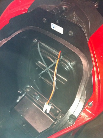

Ich habe noch keine USB-Dose angeschlossen, aber die Kabel schon verlegt. Die ist aber über die Zündung geschaltet.
Ich werde morgen mal beim Freundlichen fragen und bei der Tante den Jubiläumskoffer holen.
Grüße von Elch

Zitat von HintiAlles anzeigen.....
Im Batteriefach ist der Verteiler "B" 14-polig. Der führt abgesicherte Batteriespannung (nur bei Zündung). Ist mit 7.5 Ampere abgesichert (Beleuchtung/Bremse/Hupe). Dass wäre eine gute Möglichkeit. Ich habe den Stecker gesehen, er ist ein wenig verbaut eingebracht, direkt oberhalb der Batterie. Vorsicht, da ist auch der gleich-polige Stecker "G" daneben, dieser verteilt Masse.
Vielen Dank, ich habe die Lösung auch gewählt. Es ist in beiden Klemmen noch ein Platz frei.
Ich habe jetzt erstmal eine Klemme dran, da wird noch eine Dose angeschlossen.
Grüße vom Elch!
