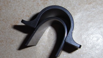

    Da der Durchmesser der gelieferten Schelle nicht passte hab ich die originale durch eine selbst gefertigte ersetzt.
    [attachment=1]Originalschelle1.jpg[/attachment]
    Damit nichts kratzt wurde die Schelle mit einem Stück Fahrradschlauch überzogen.

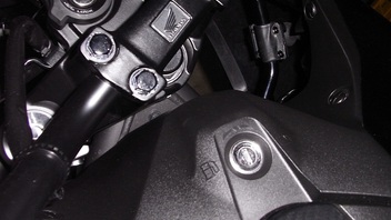

    Anschließend das ganze montiert - ist etwas fummelig aber hat funktioniert. Sieht dann von oben so aus.

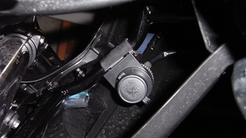

    Nun noch das Kabel bis zur Batterie gezogen und über eine 10A Sicherung an die selbige angeschlossen.
    Man kommt von unten, also wenn man von rechts unter die Verkleidung fasst, ganz gut an die Buchse ran und diese ist durch die Verkleidung auch gut gegen Spritzwasser geschützt.
    Sieht von unten dann so aus:
    [attachment=0]Ansicht von Unten1.jpg[/attachment]
    Ach so - natürlich habe ich die Kabeleinführung an der Buchse selbst, vor Einbau mit selbstvulkanisierendem Band abgedichtet und auch das Kabel zugentlastet.
