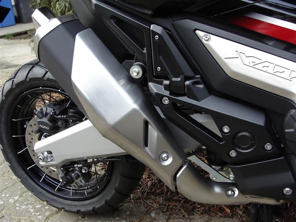

Leider habe ich bis jetzt nicht die Zeit gehabt, euch mitzuteilen, was der Vergleich mit einem anderen X-ADV gezeigt hat.
Das möchte ich hier kurz nachholen:
Bei einem Vergleich hat sich gezeigt, dass Alles ganz normal ist! Die Scheibe beim anderen X-ADV liess sich auch etwas in der Höhe bewegen und das Hinterrad war auch
nicht optimal zentriert, hatte einen vergleichbaren "Schlag", wenn man bei geschätzten 1,5 mm überhaupt von "Schlag" reden kann.
Mir war das nur im Vergleich zum Speichenrad meiner Tiger 800 aufgefallen, bei der das Hinterrad sauberer zentriert ist. Dort ist der Schlag mit dem Auge kaum zu sehen.
Vielleicht kommt noch dazu, dass bei kleineren Rädern der Schlag viel schlimmer wirkt....

Außer dem defekten Schloss am Topcase sind mir folgende Dinge aufgefallen:
- die hintere Felge hat einen seitlichen Schlag von ca. 1,5 mm und einen Höhenschlag von gut 1 mm
- das Windschild hat (besonders in den beiden höchsten Positionen) Spiel. Es lässt sich auch bei korrekter Arretierung ca. 5 mm in der Höhe bewegen.
Ich vermute, der Schlag in der Felge wird während der Fahrt nicht zu spüren sein. Aber ich könnte mir gut vorstellen, dass die Scheibe während der Fahrt klappern könnte.
