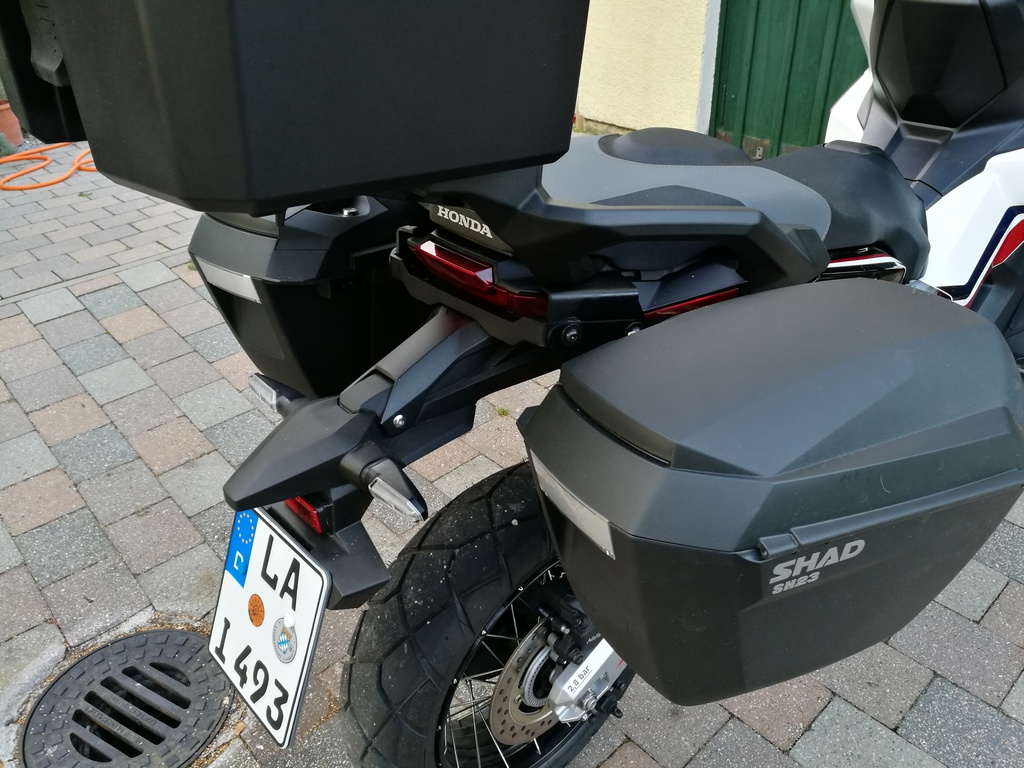

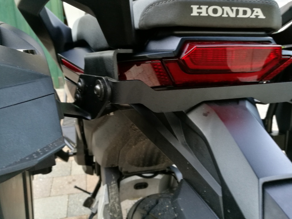

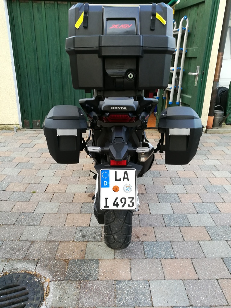

Meine Seitenkoffer vo Sahd.

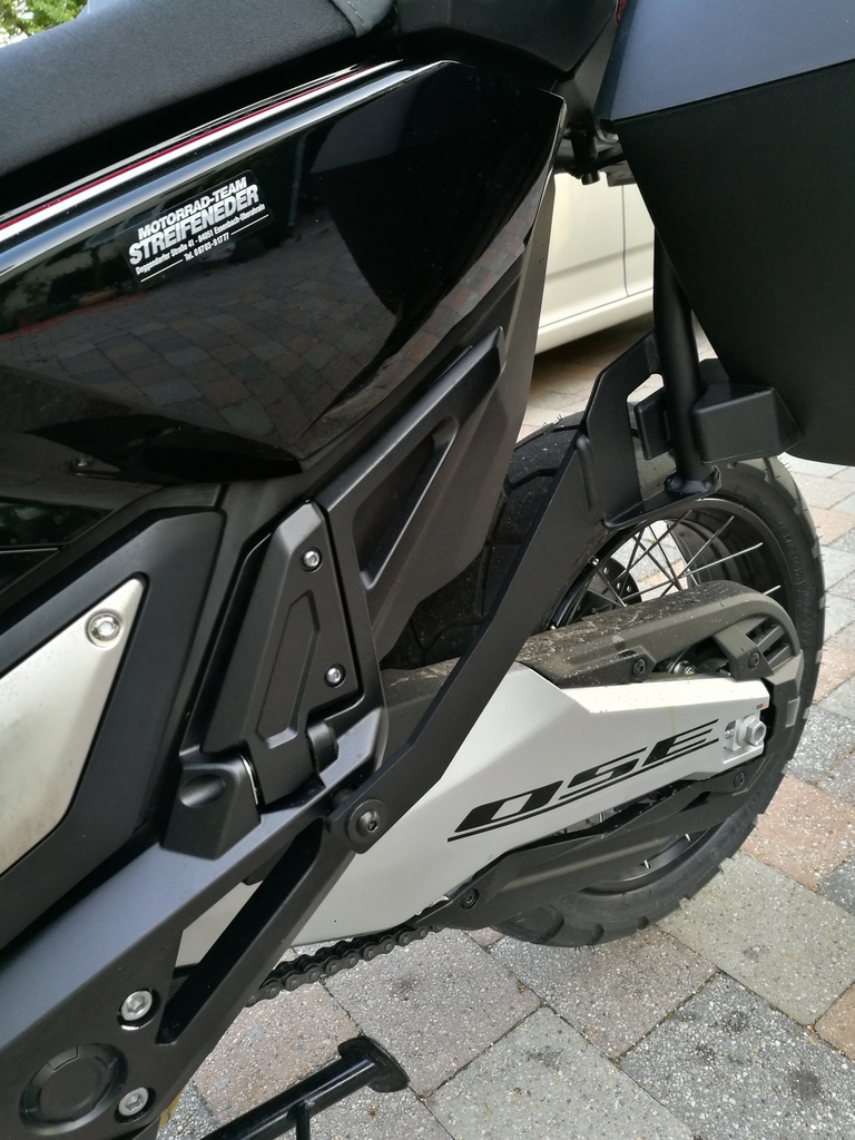

ich habe meinen X-ADV um 35 mm tiefergelegt.
Den Seitenständer habe ich um 18 mm gekürzt. Dadurch habe ich um 5,4 Grad mehr Seitenneigung
in Vergleich zum ungekürzten Seitenständer erhalten.
Jetzt steht er richtig !
Ich hoffe diese Info ist für den ein oder anderen hilfreich.VG
