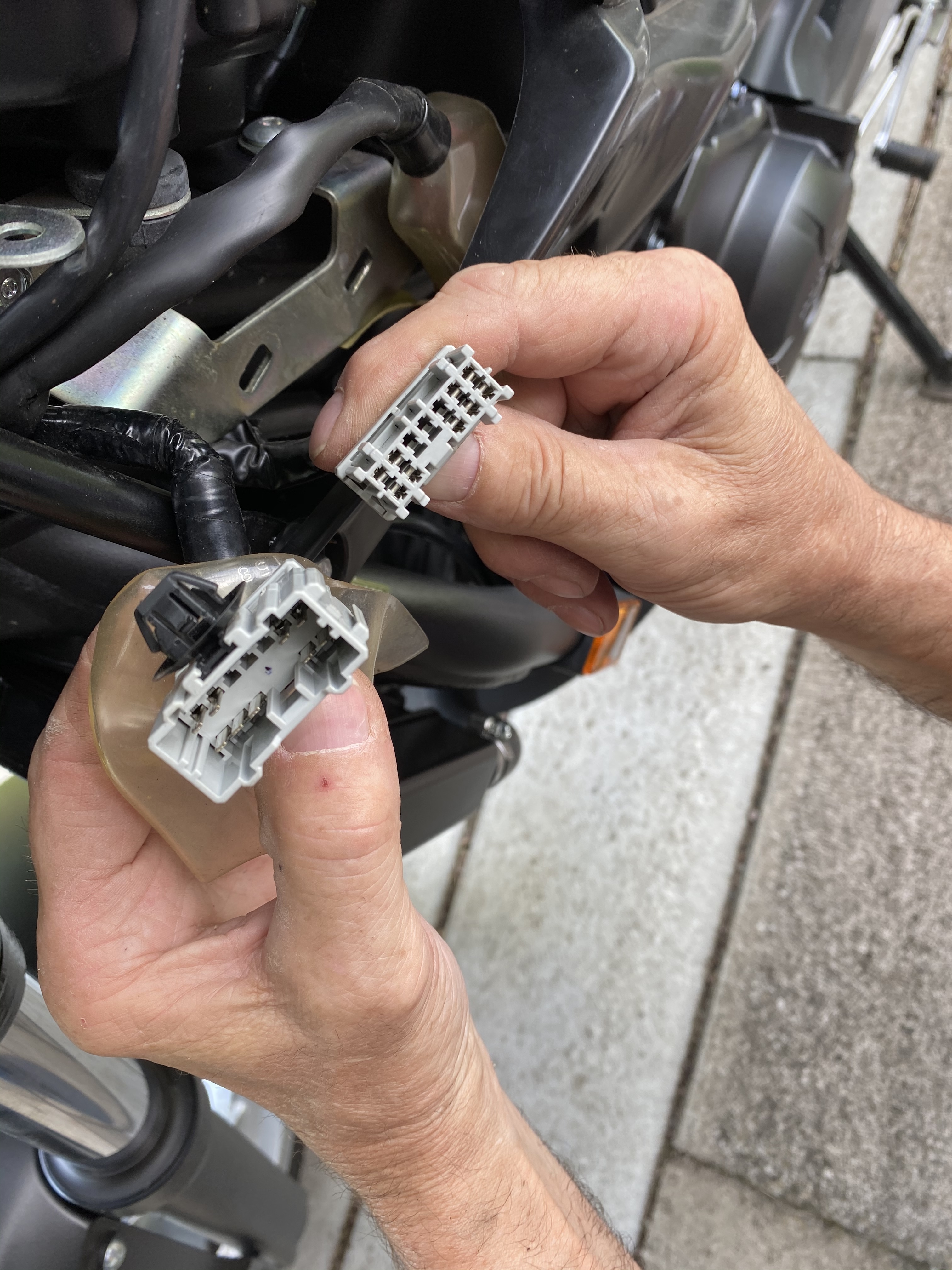

    Schwierig zu sagen die Mittlere pinreihe wirkt etwas schmaler. Ansonsten scheint mb das Steckermäßig zu passen. Wenn man wüste in welchem Auto die in de Verbaut sind würde ich mal aufm Schrotti schauen.
    Interessant währe es ob es auch den Stecker gibt wo die Blinkerkabel angezapft werden müssen. Hab dazu leider noch nix gefunden dieser scheint dann doch ehr Fahrzeugspezifisch zu sein.
    Ich weis nur das in der NC Civic Teile Verbaut sind und hatte auch schon in der Richtung gesucht und leider nix Gefunden.
