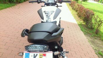

nachdem die unförmige A....verlängerung schon durch einen kurzen Kennzeichenhalter ersetzt wurde, sind heute an meiner X auch die unförmigen Blinker kleinen LED-Blinkern gewichen. Hinten habe ich noch Blinker vom alten Bike gehabt, diese hier in Kurzversion. Vorn habe ich mich für diese Blinker entschieden. Dazu noch ein lastunabhängiges 4-poliges Blinkrelais, mit dem auch die Warnblinkfunktion erhalten bleibt.

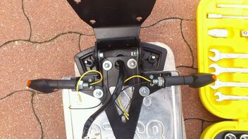

Dann den hinteren Schwanenhals samt Blinker abbauen, bei mir war es ja nur noch der kurze Kenzeichenhalter. ACHTUNG DABEI: Wenn man unter der hinteren Sitzbank die Schrauben löst und herauszieht, ist es sehr ratsam, das Loch zwischen Tank und Unterverkleidung mit einem Lappen zu verschliessen. Mir ist da eine Schraube reingefallen. Es war eine schweinische Fummelei, die unten wieder raus zu fischen.
Die Blinker abbauen, sofern man denn die Schrauben gelöst bekommt , bei zweien, einmal vorn, einmal hinten, muste ich mit dem Dremel einen Schlitz reinfräsen, da der Kreuzschlitz überdreht war. Die Kabel habe ich kurz vor dem originalen Honda-Stecker getrennt und jeweils mit Japan-Steckern versehen, auch gleich passend an die alten Blinker drangemacht, falls ich doch mal wieder zurückbauen möchte. Dann alles wieder zusammengebaut.

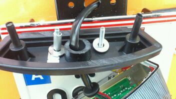

Vorn kommt man einigermassen gut an die Blinker heran. Ebenfalls die Blinker ausbauen. Kabel trennen und mit Japan-Steckern versehen. Hier wieder ACHTUNG: Seltsamerweise ist bei den vorderen Blinkern die Polung wichtig. Es muss der grüne Original-Draht auf den schwarzen der Zubehör-Blinker gelegt werden, der andersfarbige Original-Draht auf den gelben des Zubehörblinkers. Anders herum gepolt blinken die Dinger nicht. Die Zubehör-Blinker haben zur Befestigung eine große Plastikschraube innen. Die ist ein wenig zu groß für die Ausbuchtung des Blinkers in der Verkleidung. Ich habe gegenüberliegend ein wenig weggeschnitten, dann passen sie genau rein. Man kann dann zwar nicht von innen die Schraube drehen, sondern muss von aussen den Blinker reinschrauben, das ist aber auch viel einfacher.
