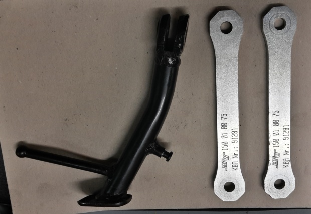

Hallo Forumsgemeinde!
Die Erstbesitzerin hat meine 700S offensichtlich tiefer legen lassen.
Es gibt keinen Eintrag, keine Papiere, keine Dokumentation.
Ich bin über 190cm und überlege einen Rückbau.1) Das mit der Gabel ist leicht: Schrauben lösen, Brücke zurückschieben, Schrauben mit den Drehmomenten lt. Workshop Manual ("bridge pinch bolt") festmachen.
2) Die "Knochen" tragen eine KBA- und Hersteller Nummer, und die Originalteile liegen bei. Bei aufgebocktem Bike oder mit Hauptständer stell ich mir den Austausch unproblematisch vor.
Und nun wird's spannend....
3) Der Hersteller der Tieferlegung meint, der Seitenständer wäre um 2cm zu kürzen. Wie finde ich heraus, ob das gemacht wurde? Das Ding sieht original aus, und das Motorradl steht mir ohnehin ein wenig zu "gerade" auf dem Ständer. Könnte also gut sein, dass das nicht gemacht wurde.
Original oder gekürzt, was meint Ihr ?
4) Letztes Sorgenkind ist die Feder. Ich hab da von Verstellung der Vorspannung, Federwegbegrenzern, Austausch des Federbeinauges und ander Schauermärchen gehört.
Wie finde ich am einfachsten Heraus, was gemacht wurde?Bitte um Hilfe - ich revanchiere mich auch mit einer umfangreichen Fotodokumentation des Rückbaus als Hilfe für die Nachwelt.
