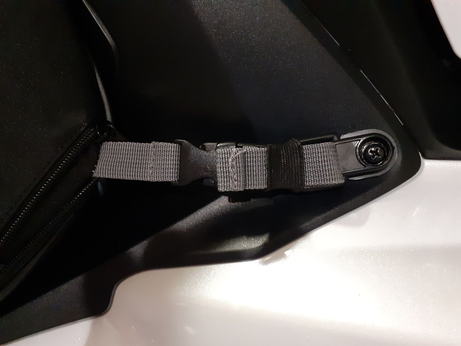

    Hallo, bin schon lange auf der Suche nach einer geeigneten Tunneltasche für die 2017er X-ADV. Habe kürzlich den Honda Newsletter bekommen, wo eine original Tasche vorgestellt wird. Ist mit € 120,- nicht gerade billig und hat mich auch nicht überzeugt.
    Habe nun für mich eine gute und praktikable Lösung gefunden:
    GIVI EA 105B € 68,05 bei Amazon
    1 Paar Spanngummi-Haltersatz € 9,99 Nr. 10001379 bei Louis
    Montage:
    Die 2 Honda Verkleidungsschrauben gegen die Louis Spanngummi-Halter ersetzen ( beim Halter sind M6 Schrauben dabei, durch passende M5 Schrauben austauschen!) siehe Foto
    Den GIVI Befestigungsgurt durchschneiden/ kürzen - das Ende ohne Schnalle an die Öse der Louis Halterung annähen
    Unten im kleinen Fach der GIVI Tasche sind jeweils 2 kurze Gurte - den hinteren entfernen und die vorderen mit der oben angeführten Schnalle verbinden
    Nach einigen Fahrten konnte ich feststellen, daß sich die Givi-Tasche super an den Tunnel anpasst, nicht verrutscht und zum Tanken ganz unkompliziert entfernen und wieder befestigen läßt.
