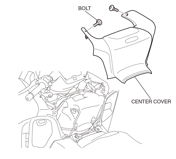

Hier noch ein Bild aus der Navi Installationsanleitung. Dort wo die Schrauben sitzen ist der Carbonkunststoff.
Hallo Jürgen,
über diese Abdeckung bin ich bei der Naviverkabelung ebenfalls gestolpert. Die Zeichnungen sind da leider etwas missverständlich.
Hier ein hoffentlich hilfreicher Tip: Das glänzende Teil der Innenverkleidung (Mit Integra Schriftzug) bildet eine Einheit mit den beiden schmalen links und rechts befindlichen Kunststoffteilen im Carbonlook. Wenn du diese Teile genau ansiehst, findest du vorne (Richtung Anzeige und Scheinwerfer) je eine Schraube. Diese beiden Schrauben lösen, dann kannst du vorsichtig die beiden "Carbonteile" und die glänzende Innenverkleidung von vorne beginnend abheben. Die Innenverkleidung wird von den gleichen weissen Klemmstücken gehalten, wie die glänzende Abdeckung in der Mitte des Lenkers.
Die Sitzbank solltest du entriegeln und etwas anheben, dann geht es mit der Innenverkleidung einfacher.
