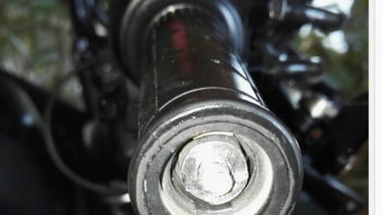

Der Lenker von der NC750s (BJ 16) ist leider auch nicht dafür ausgelegt. Um dieses Highsider Zubehör anzuwenden mit dem Spreizring benötigst du einen hohlen Lenker (Zubehör)
Schraubst du das Originale Lenkergewicht raus wirst du sehen was ich meine.
Im Anhang ein Bild von einem anderen Forum ( dort hat jemand so doll fest geschraubt das die Schraube abgerissen ist).
Ich habe das Thema auf sich beruhen lassen.
Es gibt wohl keine Lösung für dieses Problem, außer einkleben (was aber nicht zu empfehlen ist)
Neuer Lenker und das Problem ist keines mehr.

Lenkerendengewichte: Highsider Alu,Schwarz,f.Honda M6 Gewinde
Spiegel: Lenkerendenspiegel VICTORY, schwarz
Bilder sind im Anhang
Montieren lässt sich alles wie jedoch beschrieben dreht sich das Lenkerendengewicht permanent.

Heute wurde der Versuch unternommen von Highsider die Endenspiegel an meiner Nc750s (2016) zu montieren.
Lenkerendendengewicht wurde ausgewechselt.
Verbaut: Original Lenkerendengewicht für Honda (Highsider)
Lenkerendenspiegel (Highsider)
Problem ist das sich die Spiegel permanent drehen weil die Gewichte drehbar sind.
Frage: hat jemand eine Lösung für dieses Problem?
