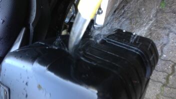

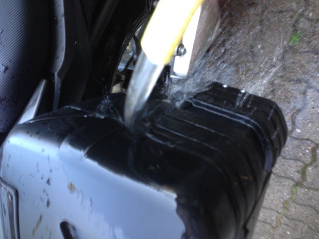

    Ein kleiner Test mit Wasserschlauch:
    Erstmal ein wenig Wasser auf den Saum. Ohne Spritztülle... also kein richtiges Druckwasser! Ich sage mal: Eine Regenfahrt bei 100 km/h drückt mehr.
    Ein paar Sekunden drauf halten soll genügen. Mehr kann man später immer noch ausprobieren.

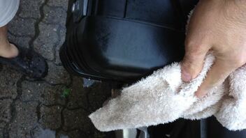

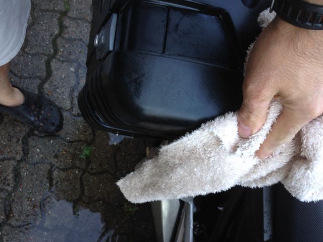

    Dann: Abwischen. Nicht, dass einfach nur das Wasser vom Deckelsaum rein läuft, das wäre auch kein Indiz für ein Superdesign... aber auch ein Stück weit eigene Blödheit.
    [attachment=1]Wassertest_GOBI - 2.jpg[/attachment]

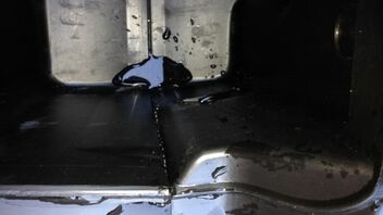

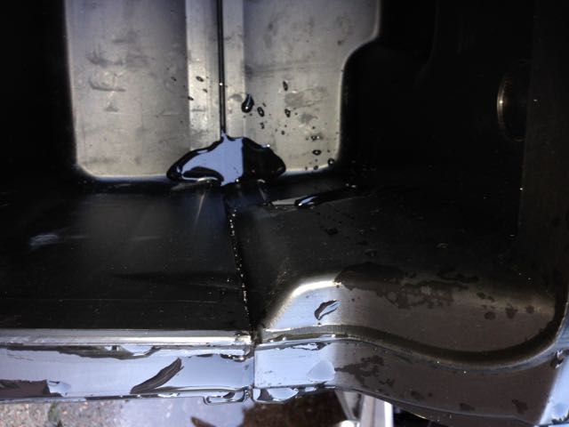

    Dann der Blick ins Innere:
    [attachment=0]Wassertest_GOBI - 3.jpg[/attachment]
    DOLLES DING! Also Q.E.D. wie der Lateiner sagt, oder doch lieber auf Französisch? Da hapert es mit der Sprache... was aber schon in Ordnung ist, denn Ausnahmsweise ist die irrelevant, denn gemeint ist schlicht: Die lecken also wirklich!
    (Die fünf Euro liegen schon in der Chauvi-Kasse meiner Frau, die machen die Titanic auch nicht mehr unsinkbar. )
    Den Test, den Koffer mit Wasser zu füllen und umzudrehen, kann ich mir auch sparen. Dann sehe ich zwar, wo es rausläuft... aber die Teile sind Thermoplaste! Da hält eh nix drauf... da muss der Hersteller ran.
    Ich wage aber zu bezweifeln, dass der einfach nur ins Regal greift und mir ein Paar aus Dienstags, statt Montagsproduktion zuschickt... Ich bin gespannt.
    Jedenfalls wollte ich den Beleg unbedingt noch nachschieben. Könnte ja sonstwas hier erzählen... ist aber Tatsache: Leckage ist bewiesen.
