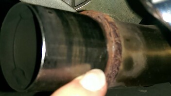

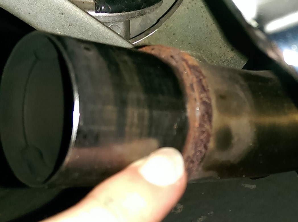

den Ring/Dichtung bewegt sich nicht, wenn muss er zerstört werden.
Ich würde aber gerne mal von 750er Fahrern, die den Hurric Pro 2 drauf haben, wie die ihn befestigt haben (bzw. ob es ähnliche Probleme gab?!
Zitat von do7jbkAlles anzeigen
sieht aus wie eine Graphit- Faserdichtung die man mit etwas Kupferpaste (zur leichteren Montage / Demontage) eingefettet hat.
Diese solltest Du unter Zuhilfenahme mit etwas Caramba o.Ä. leicht Drehend / Ziehend herunter bekommen.
Wenn nicht, dann zerstöre sie halt. Gibt es im Zubehör für wenig Geld neu...Gruß

Ich hab nämlich das Problem, dass ich einen kleinen etwas dickeren Ring am ende des Krümmers habe (siehe Bild)

Habe mir auch einen Hurric Pro 2 für meine NC 750 X bestellt. Heute ist er angekommen und wollte ihn anbauen. Als ich den Original Schalldämpfer abgebaut habe und ich den Hurric auf den Krümmer geschoben habe habe ich gemerkt, dass dort ein kleiner dickerer Ring sitzt der es nicht ermöglicht den Hurric komplett drauf zuschieben.
