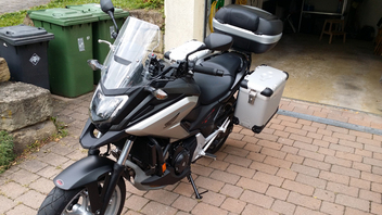

    NC 750 X Modelljahr 2016

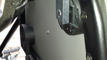

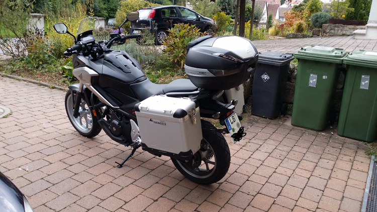

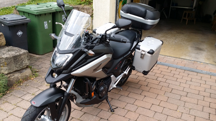

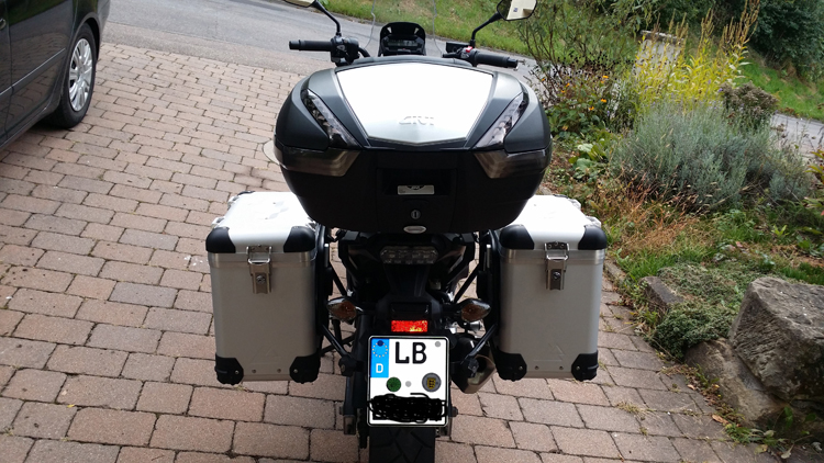

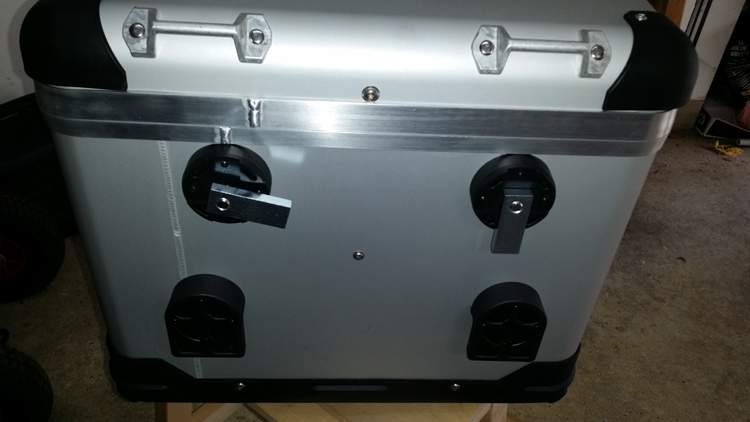

    Touratech bietet keinen Kofferträger,SW Motech hat nicht so schöne Koffer wie Touratech.
    Ich habe beide Hersteller angeschrieben und gefragt ob TT-Koffer an SW-Motech Kofferträger passen.Sind schöner wie TT.
    Beide Hersteller haben verneint,bzw.kennen den Anderen gar nicht.Hä??
    Also SW Motech Träger bestellt,flaches Rohr stärke 16mm,Touratech Koffer bestellt,wichtig nicht vormontiert.Dann die Halter für 18mm Rohr bestellt und dann selbst ausgemessen,rumgefrickelt, die Halter abgeschliffen auf 16mm.
