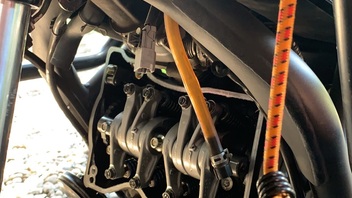

Kleiner Tip, den Kühlradiator muss ma nicht abbauen und entleeren, man kann ihn auch an einem Seil/Gummiseil s.Foto links vom Lenker befüllt hängen lassen (gleiche Höhe wie im montierten Zustand, dann läuft auch nix daneben), man muss dann noch ca. 100ml auffangen und zum Schluss wieder einfüllen. Also den oberen Zulauf abklemmen, mit nem Weinkorken verschließen und den unteren Schlauch dran lassen, beim wegdrehen des Radiators die untere Schelle kurz etwas lösen und dann gleich wieder befestigen. Beim Rückbau in umgekehrter Reihenfolge. Das spart Zeit und Aufwand.
