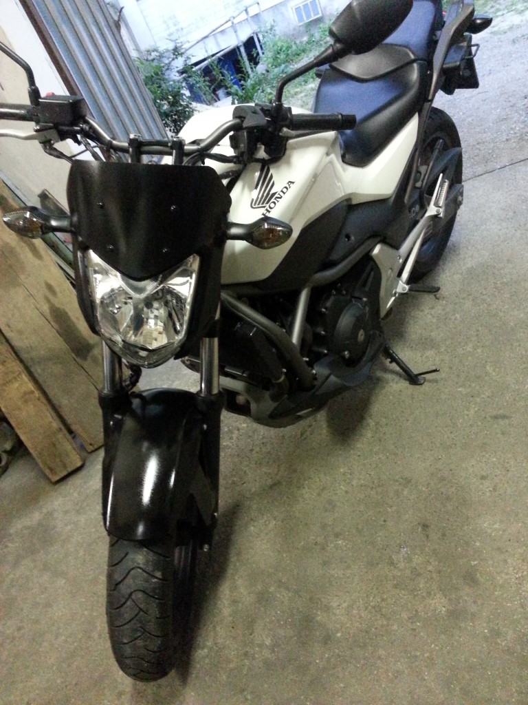

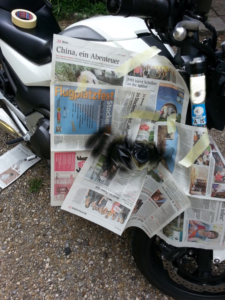

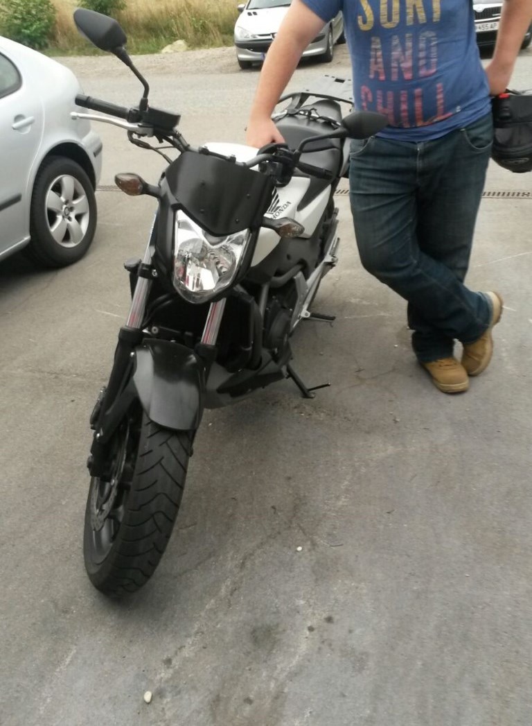

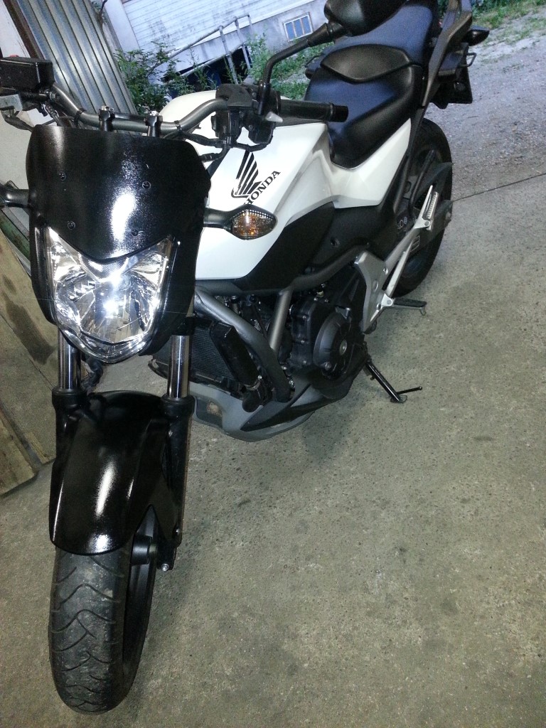

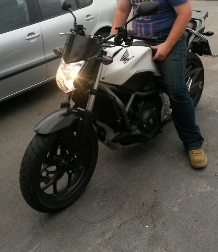

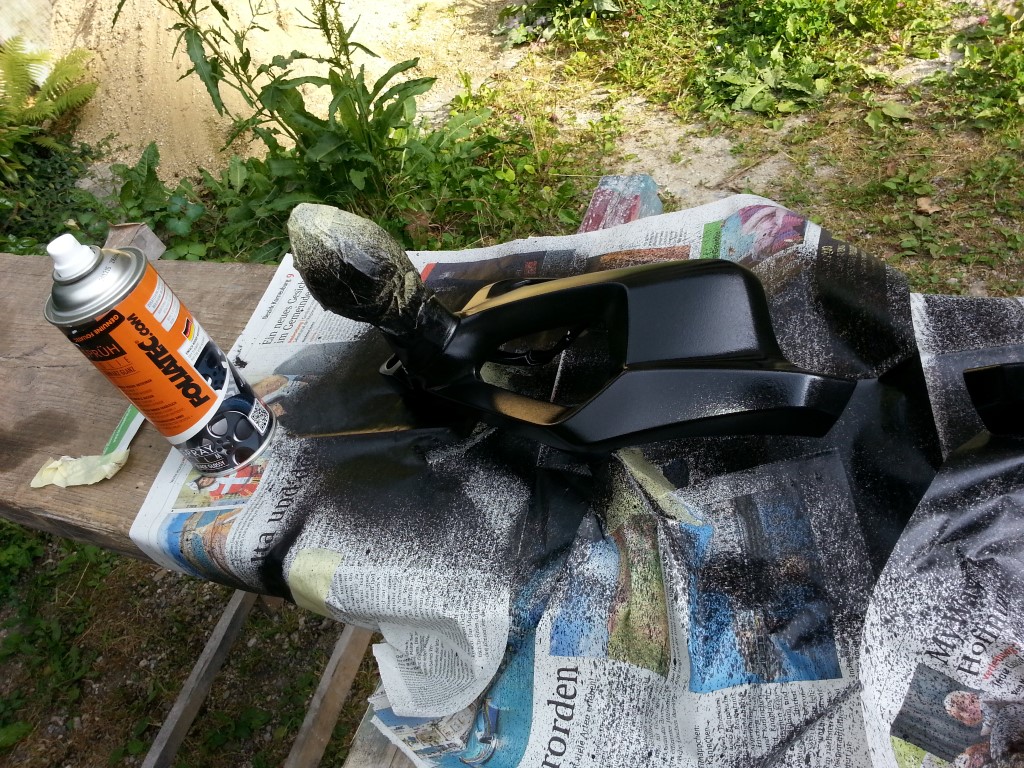

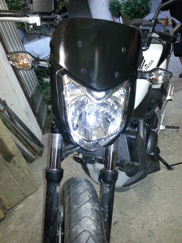

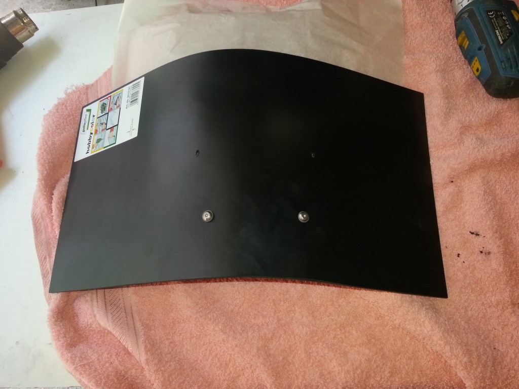

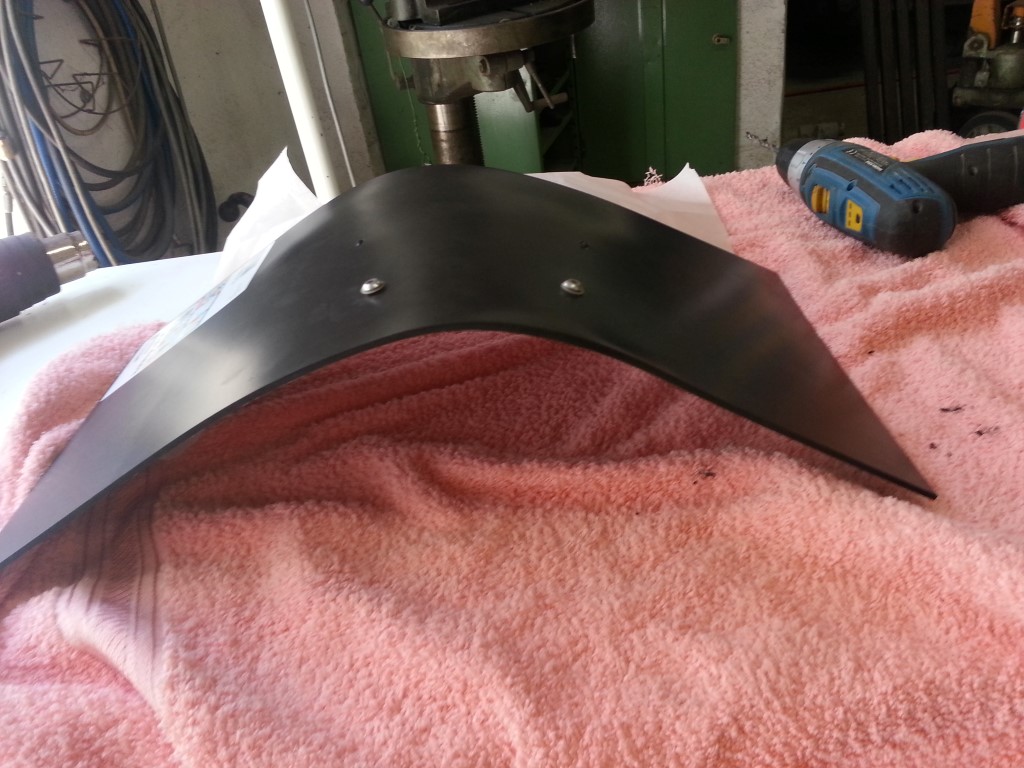

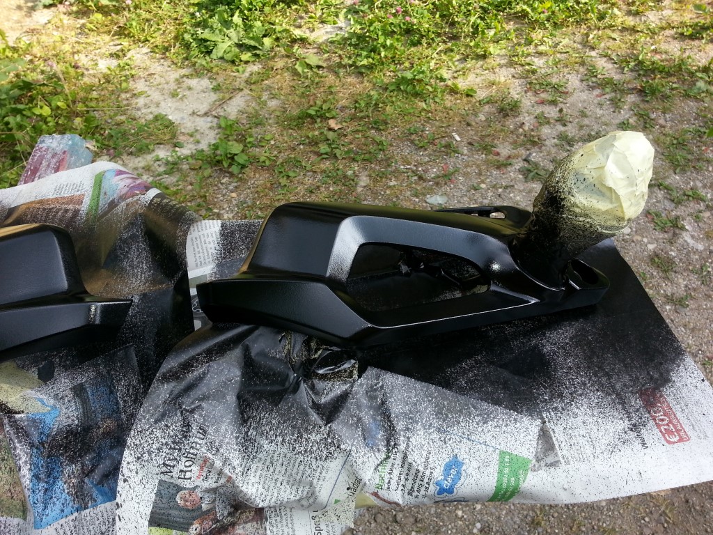

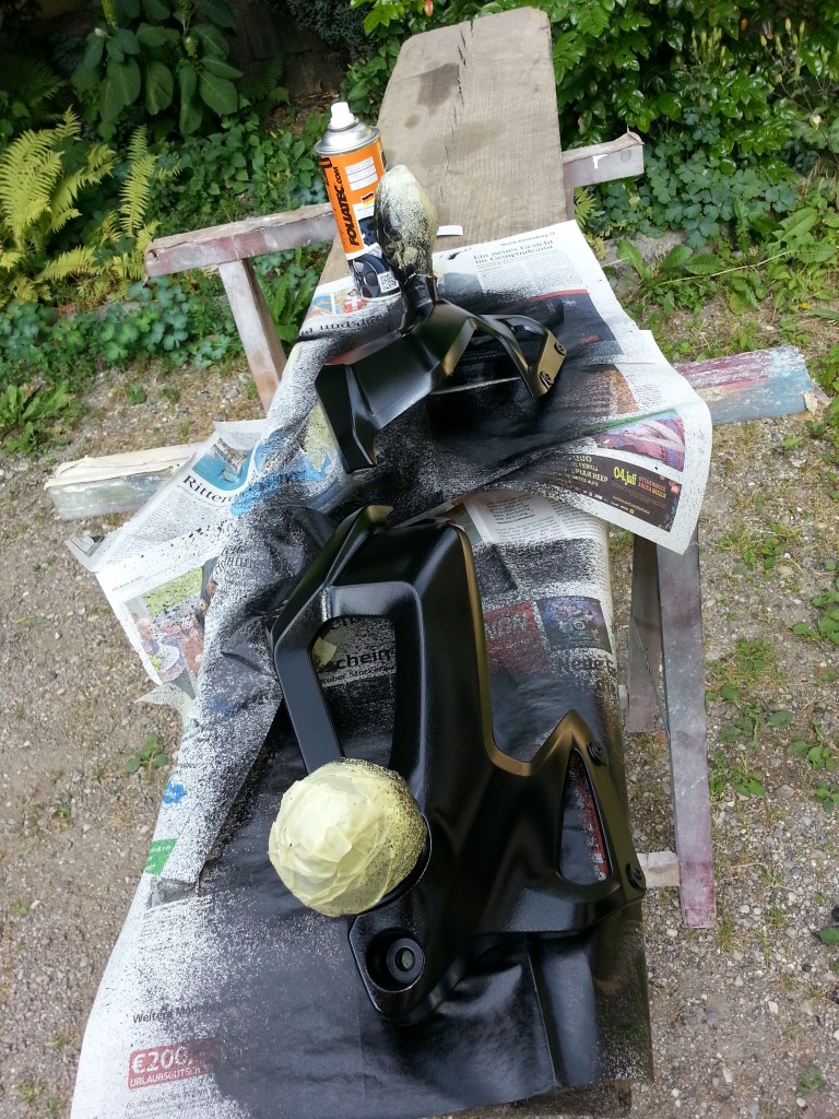

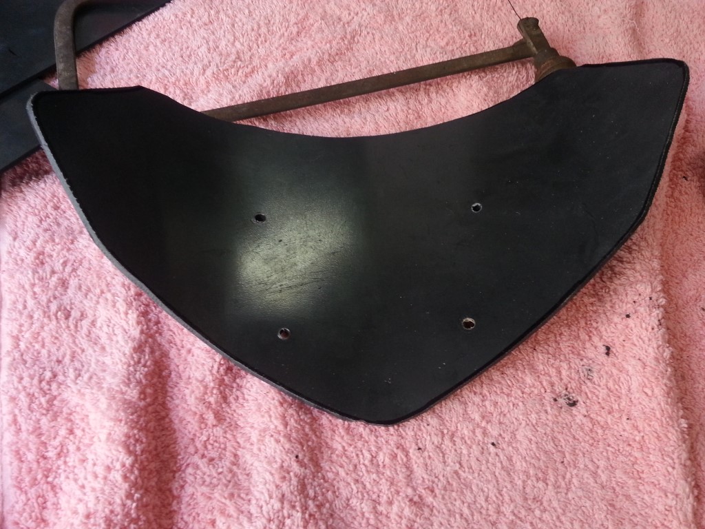

Ich darf die Damen und Herren hier in Kenntnis darüber setzen das es sich hier um Sprühfolie handelt
Darum ist es auch matt mit einer leichten Sprühstruktur. Lackiert habe ich nur den Kühlflüssigkeitsdeckel denn da ziehe ich das Schwarz sicher nie ab.

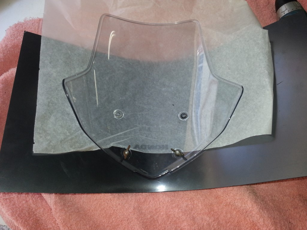

Stimmt es handelt sich um Hobbyglas also Guttagliss. Beim Baumarkt zu bekommen unter 5,-.
Bis jetzt keine Verformungen oder sonstiges. (ca 3000km) Die Platte war in Schwarz ich habe Sie auch noch Foliert weil ich noch ein Logo aufkleben möchte.

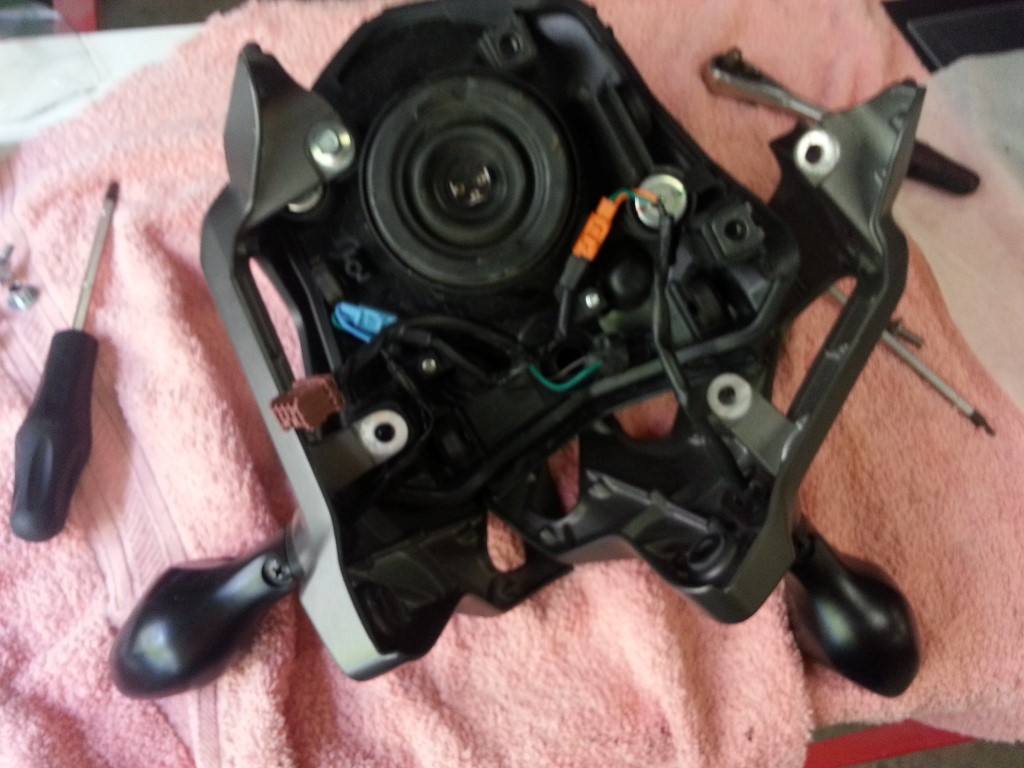

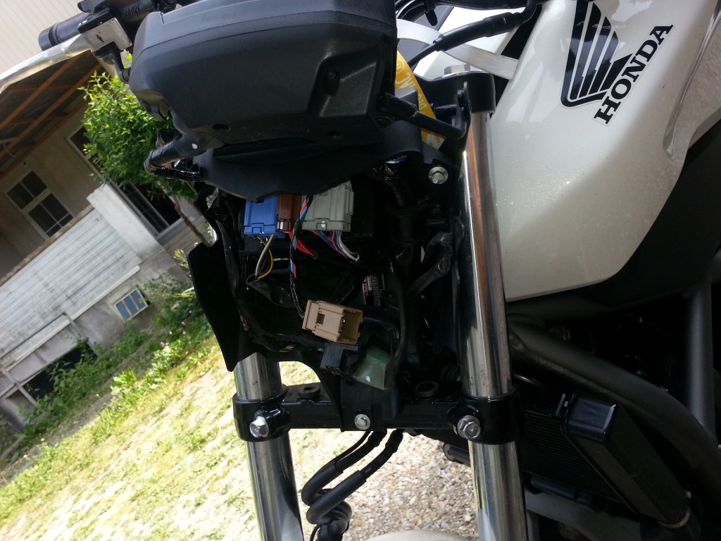

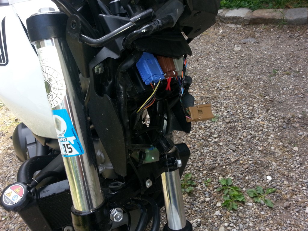

Ich habe mir auch überlegt einen runden Scheinwerfer zu montieren. Es sollte möglich sein fast ohne Probleme.
Deshalb habe ich auch Hauptsächlich die Fotos online gestellt mit der Ansicht ohne Scheinwerfer da ich selber keine gefunden habe auch nicht hier im Forum.
Eigentlich sollte es möglich sein mit einer Scheinwerferhalterung von einer Sevenfitfty rc42 plus dazu gehörigen Hauptscheinwerfer.
Ob die Blinker dann noch optisch auf die neue Halterung passen ist fraglich.
Besser aber wäre eine Nachbau Halterung. http://www.ebay.at/itm/750-H-H…78156?hash=item35eee6ed6c
+ Scheinwerfer http://www.ebay.at/itm/Scheinw…45306?hash=item3cfcc2893a
Stecker müsste dank H4 kein Problem sein.

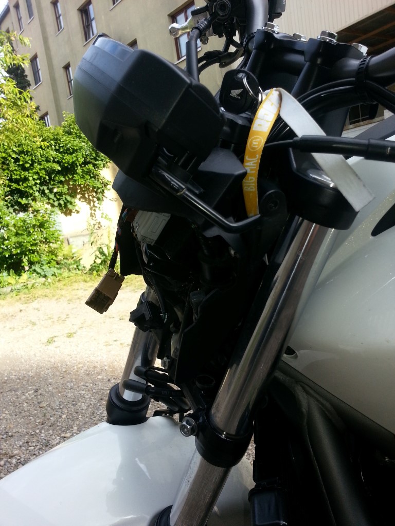

Problematisch könnte sein die oberen Stecker zu verkleiden aber ich denke mit Hobbyglas sollte das auch gehen vielleicht einen 5cm Streifen über dem Scheinwerfer.
Klar muss einem dann schon sein das die Tachoeinheit vollkommen im freien steht.
Sollte ich das Projekt angehen werde ich es wieder mit Bildern dokumentieren. ![]()
aja und den hab ich auch schwarz lackiert... (nicht foliert so wie die anderen Teile)
