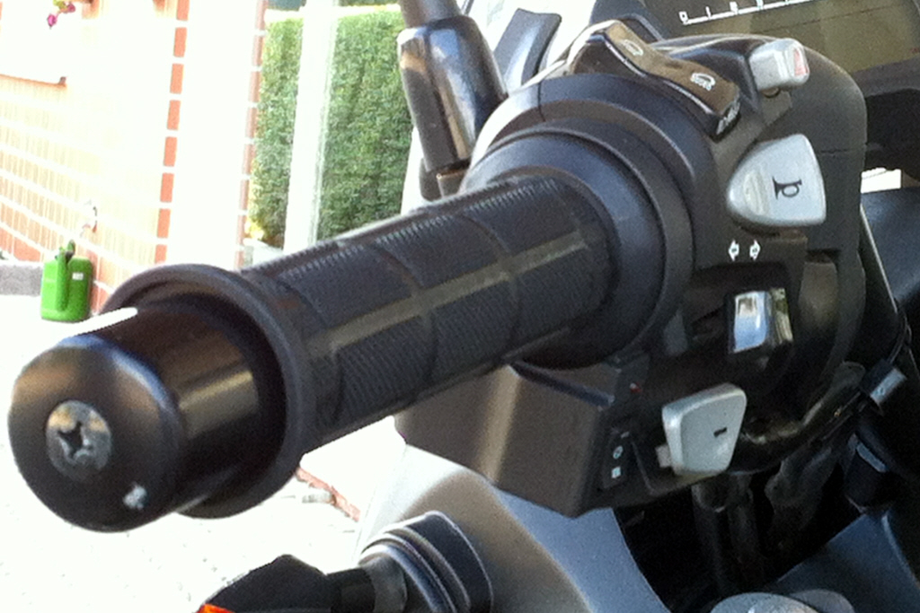

Moin,
die Tage werden kürzer und die Temperaturen gehen in den Keller

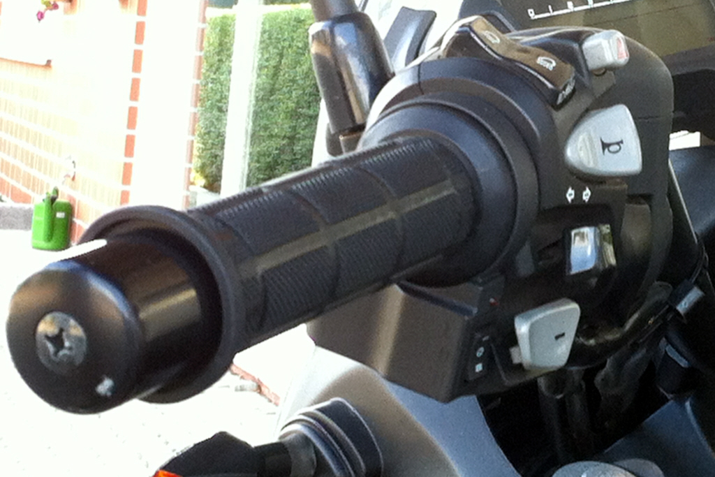

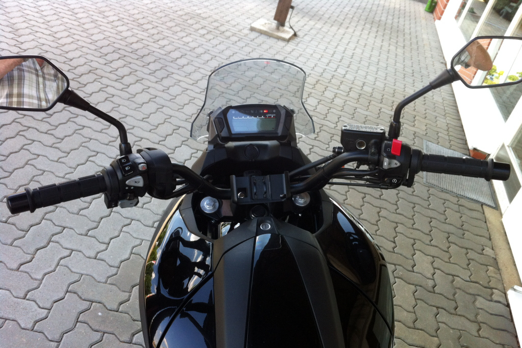

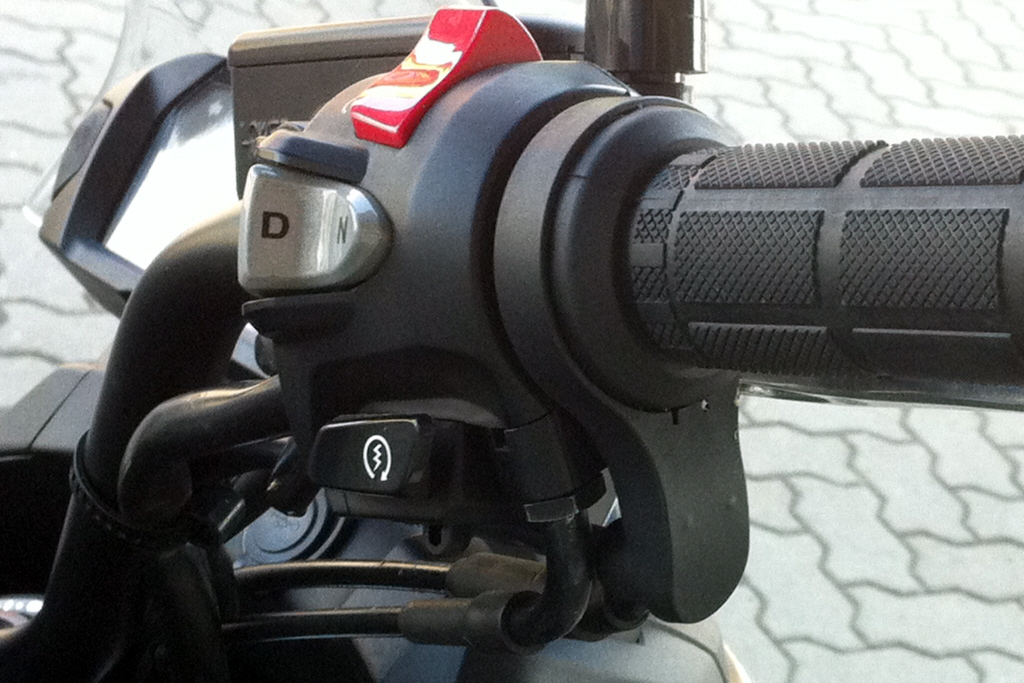

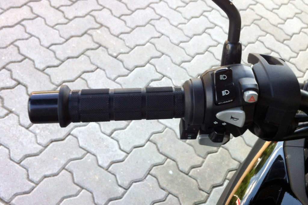

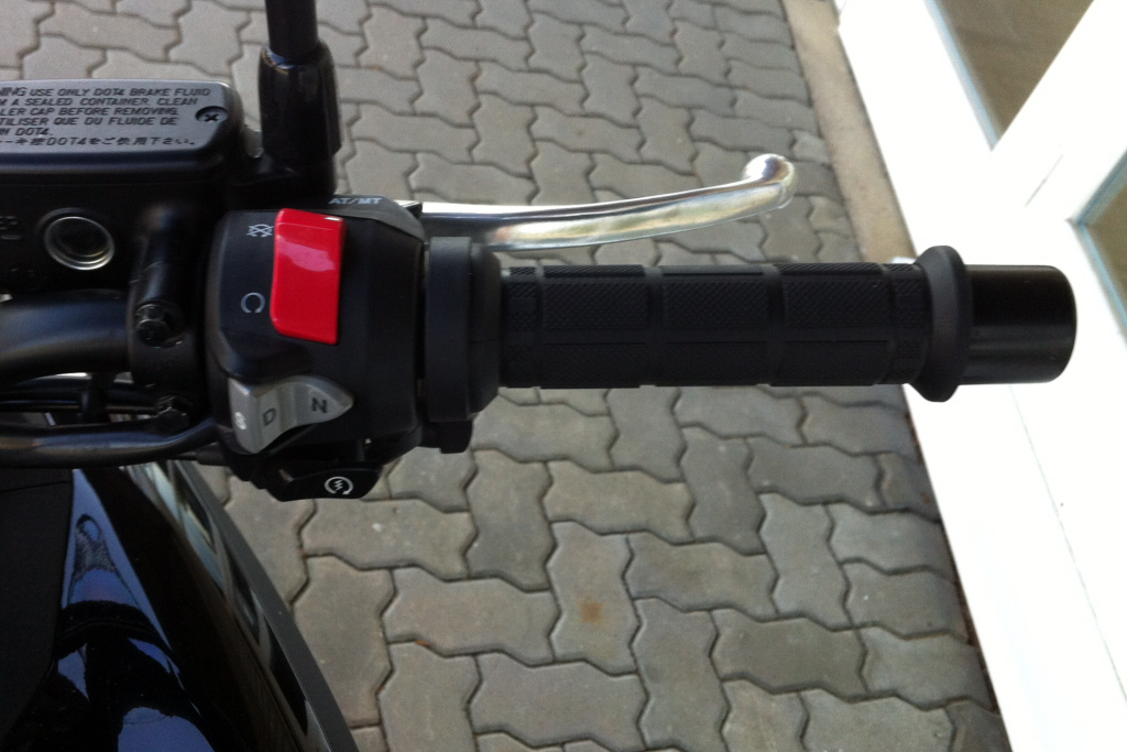

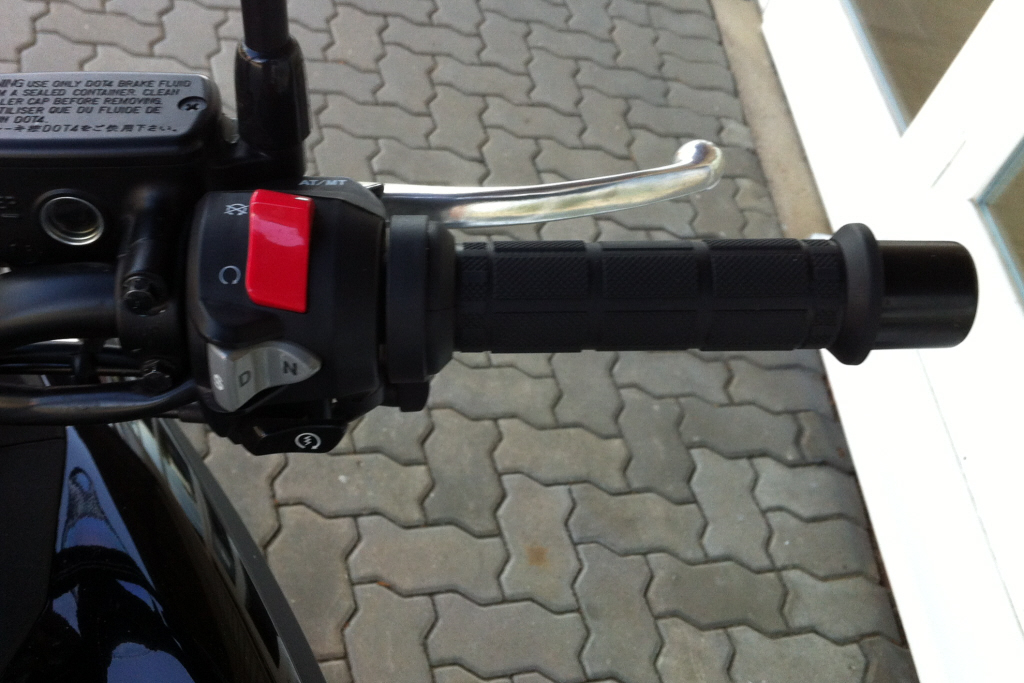

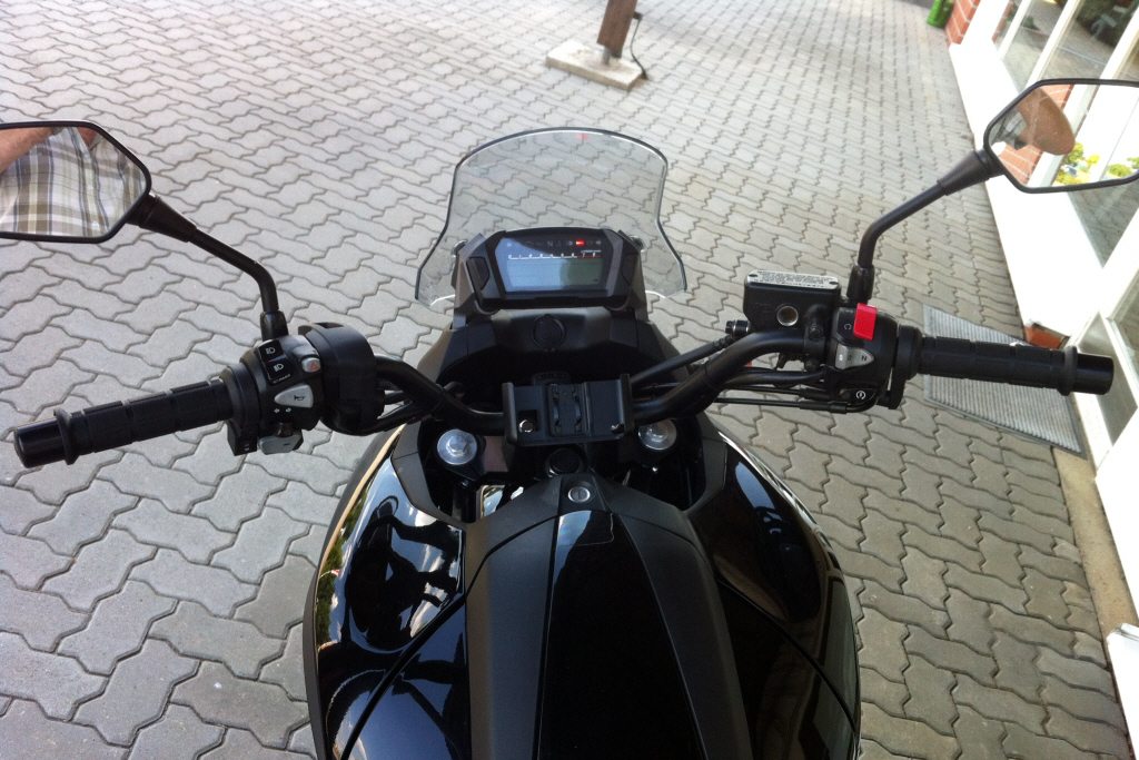

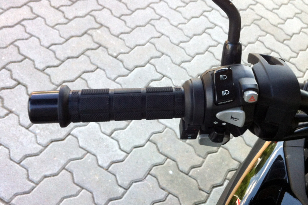

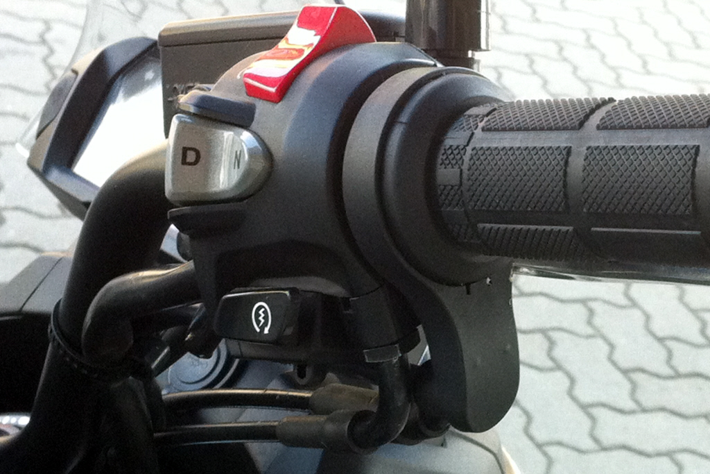

Da müssen jetzt Heizgriffe an´s Moped, und falls es jemanden interessiert, ich habe mir mal aus Spaß ein Paar Billig-Heizgriffe aus der Bucht geholt.
--> Klick mich, ich bin ein Link <--
Ich muss sagen, die sind gar nicht mal sooo schlecht.
[attachment=0]Bild001.JPG[/attachment]
[attachment=4]Bild002.JPG[/attachment]
[attachment=3]Bild003.JPG[/attachment]
[attachment=2]Bild005.JPG[/attachment]
[attachment=1]Bild006.JPG[/attachment]Weil bei mir das Kabel für den Optionsstecker bereits drin war und noch freie Anschlüsse hatte, habe ich´s mal damit versucht. Hier mein Fazit:
Vorteile:
• Die originalen Griffe werden komplett ersetzt und können wieder zurückgebaut werden.
• Der Durchmesser der Griffe ist nur geringfügig größer als die Originalgriffe.
• Am Gasgriff dreht sich kein Kabel mit.
• Sie passen optisch recht gut an den Lenker.
• Die Heizleistung ist soweit okay. Selbst in der Schaltstufe 1 kommt schon ordentlich Wärme an.
• Montage recht einfach, nix mit schneiden oder dremeln.Nachteile:
• Die Kabel sind für den Anschluss am Optionsstecker zu kurz, müssen verlängert werden.
• Die Griffe sind insgesamt ca. 15 mm länger, wodurch die Lenkergewichte nicht ohne Weiteres passen, ich habe da Distanzhülsen eingesetzt.
• Bei der DCT steht der Schalter nicht ganz senkrecht, weil der Schaltknopf + sonst anschlägt.
• Nur 2 Heizstufen - es fehlt eine automatische Abschaltung.Wie lange die halten, weiß ich "noch" nicht, aber das wird sich zeigen. Jedenfalls liegen die Griffe ganz gut in der Hand und auch bei längeren Touren rutscht da nichts. Und wenn sie doch irgendwelche Macken haben, werden sie eben wieder abgebaut.
Dann habe ich lediglich 15 € und ein wenig Freizeit in den Sand gesetzt. -

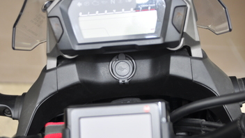

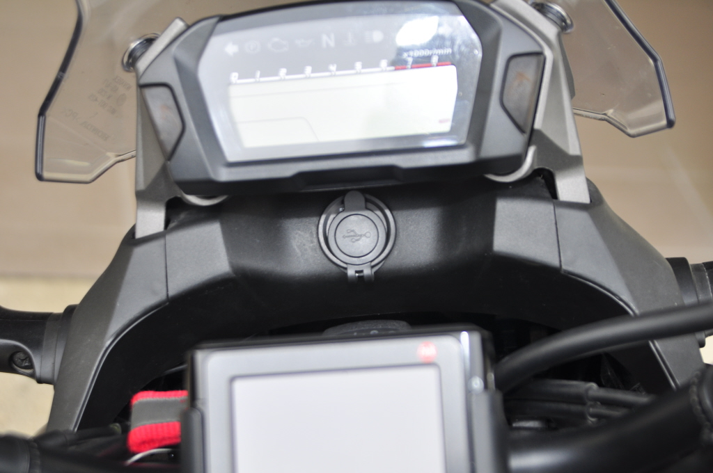

Hier mal meine Variante der Steckdosenmontage. Habe dazu auch die SAITO von Louis benutzt.
Die Montage war etwas umständlich, da dafür die komplette vordere Verkleidung demontiert werden musste.
Insgesamt hat die Arbeit (Demontage der Verkleidung, Löcher bohren, Schalter löten, Einbau und Wiedermontage der Verkleidung) ca 3 Stunden gedauert. Kosten ca 20€Ist zwar schon ein älterer Trööt, aber ich greife das hier nochmal auf.

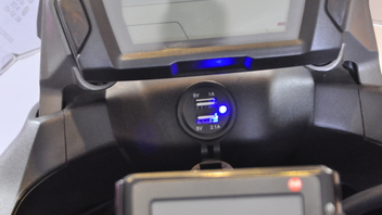

Ich habe für meine USB-Steckdose ebenfalls diese Variante gewählt. Jedoch habe ich die Verkleidung nicht abgebaut. Einfach nur die Standlichtbirne raus und dann mit ´nem Stufenbohrer das Loch reingebohrt. Immer mal schauen, dass da kein Kabel im Weg ist. Das Kabel habe ich dann links am Verkleidungsrahmen mit Kabelbindern befestigt und bin dann in das Helmfach rein. Dort für den Schalter auch ein Loch gebohrt und alles direkt mit der Batterie verbunden. Reine Arbeitszeit - weniger als 1 Stunde.
Ergebnis:
[attachment=2]Bild001.JPG[/attachment] [attachment=1]Bild002.JPG[/attachment] [attachment=0]Bild003.JPG[/attachment]
Nun warte ich nur noch auf mein USB-Kabel mit den abgewinkelten Steckern und dann ist es geschafft.
