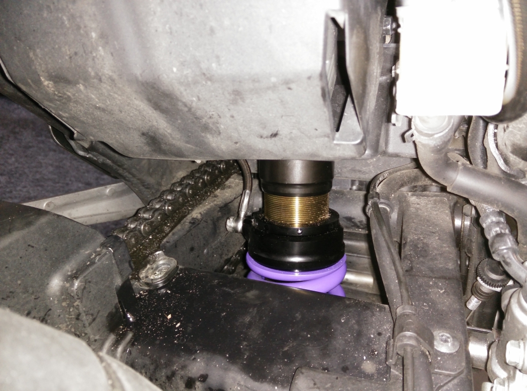

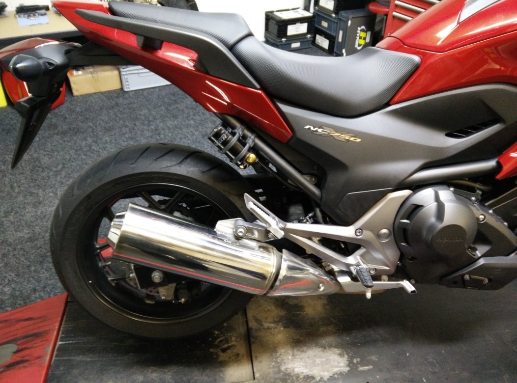

Verbaut ist ein Hyperpro Federbein, typ 461. voll einstellbar (druck- und zugstufe), incl. Hydraulischen Federbasis verstellung und Hyperpro GabelFedern.
alles auf meinen gewicht abgestimmt (110kg

Trotzem habe ich dieser woche schon die erste schrauberei gemacht:
Sie hat ein anderes Fahrwerk bekommen.
Bilder fur den Liebhaber:[attachment=2]IMG_20141014_195139.jpg[/attachment]
[attachment=1]IMG_20141014_195200.jpg[/attachment]
[attachment=0]IMG_20141014_195218.jpg[/attachment]
