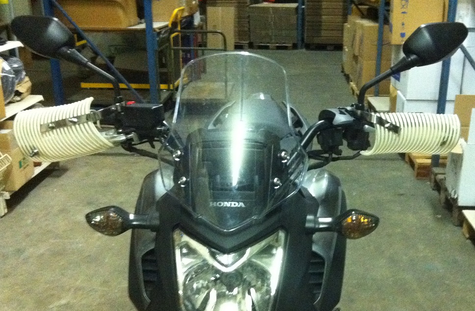

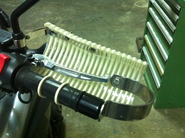

    anbei meine Eigenkreation zum Thema Handprotektoren aus einem Stück Schlauch, einer zweiteiligen VA-Schlauchschelle und VA-Bandeisen (VA=Edelstahl).
    Da ich DCT habe, habe ich den Schlauch nicht in 2 gleichgroße Hälften geschnitten, sondern die Bremshebel-Seite größer als die andere.
    Die Bandeisen habe ich um den Gummischutz der Spiegelverschraubung gelegt. Sie waren nötig, da die Schlauchschelle am Lenkerende durch die Lenkergewichtschraube nicht verdrehsicher zu befestigen war. Der Schlauch selbst ist durch die eingelegte Hart-PVC-Spirale sehr starr.
    Die Ausführung ist noch verbesserungsfähig, aber für ein erstes Gebastel hat sie gut funktioniert.
    Bis 130 km/h hat noch nichts gewackelt.
    Wünsche allen ein frohes neues Jahr.
    Bernd
