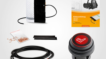

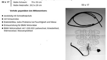

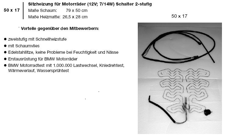

Ja Carbonheizungen brauchen mehr Saft ca 30 bis 50Watt und bis 3A. (Billige Chinakracher brauchen noch mehr, die hab ich schon abfackeln sehen)
Die BMW Erstausrüster die ich anbiete haben nur 7-14Watt und 1,2A
Aber wieviel eure Lima schafft müsst ihr mal Honda fragen.
Was Schad da verbaut kann ich nicht sagen....

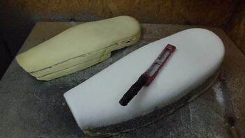

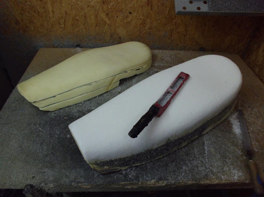

Moin,
ich schneide immer den Originalen schaum weg und Tausche, das gegen mein Sandwichpolster aus
 Aber nicht nur mit Verbund V140 , sondern nach oben weicher, mit einem Hochfesten 75/130 PU.
Kann mann hier schön sehen http://www.touren.lu/?path=content&contentid=87
Die Kappnaht nähe ich zweimal ab, deswegen meinte Martin Doppel

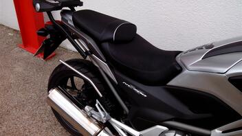

Martin war mit dem Moped da zur Anprobe, ich glaub wir waren 12 trillionen mal am moped und haben ....ne noch da ein bischen...und da ....ja er hat schon nicht die normalen Bedingungen mit 1.90mtr und xx kilo ![]()
Ich glaube die NC war di 4 Bank für in....
