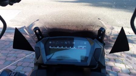

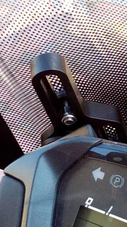

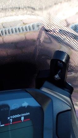

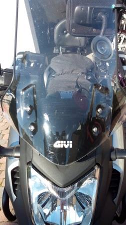

Hallo zusammen,
habe sie jetzt angebaut und Fotos gemacht.
Die Scheibe steht mit der Verlängerung jetzt in der niedrigsten Stufe.
Ich muss sagen das reicht mir auch.
Aber seht selber:

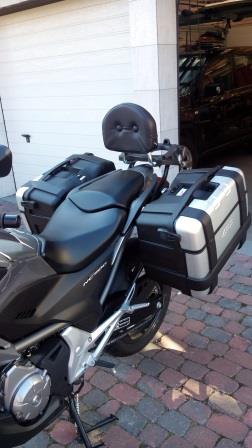

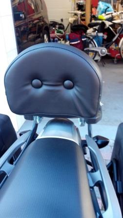

So,
jetzt ist es fast soweit.
habe mir jetzt ein Rückenpolster aus dem Netz kommen lassen.
Universal-Sissybarpolster von Beinert, Gütersloh.
Hat mit Versand 51,61€ gekostet.
Komplette Liste folgt noch.
Meine Beste Sozia ist bis jetzt begeistert.
Soll dann so aussehen:
Ja, hallo zusammen,
heute sind die Dinger angekommen.
Nach der Anleitung von Bruudt im Netz die Scheibe höher gesetzt.
Habe jetzt die GIVI-Tourenscheibe mit dieser Scheibenerhöhung.
Allerdings ist sie z.Z. nur mal ca. 2 cm höher.
Mal sehen wie es morgen auf dem Weg zur Arbeit ist.
Bilder kommen noch.
Grüße

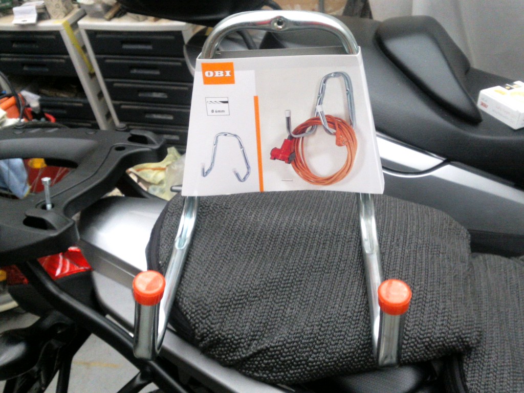

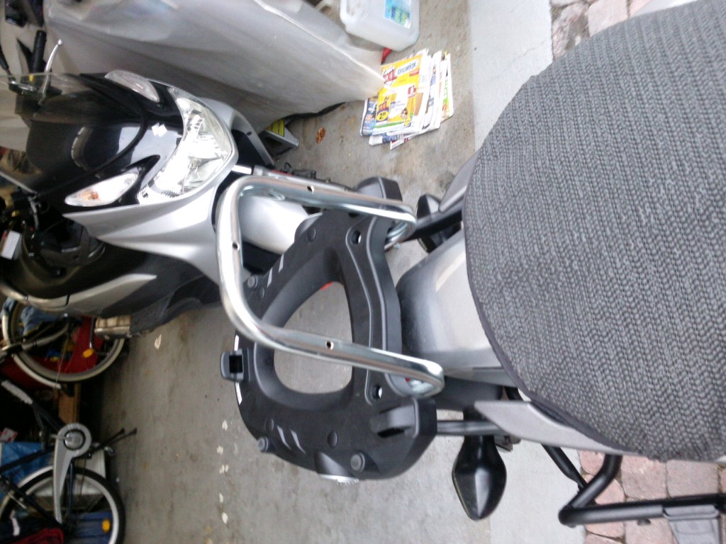

Habe mir und meiner besten Sozia am 30.08.2013 eine neue NC700X gekauft.
Auf der Heimfahrt vom HH habe ich nicht nur gemerkt, dass die Sitzbank zu hart ist, sondern auch, dass für meine Beste der Soziasitz zu gerade weg geht. Ein Topcase wollten wir nicht anbauen, da meine Kleine da nicht so gut aufsteigen kann. Also haben wir uns nach einer Sissybar umgesehen.
Bei allen Zubehörhändlern gab es diese Dinger nur für die Chopperfraktion. Also sie passten alle nicht.

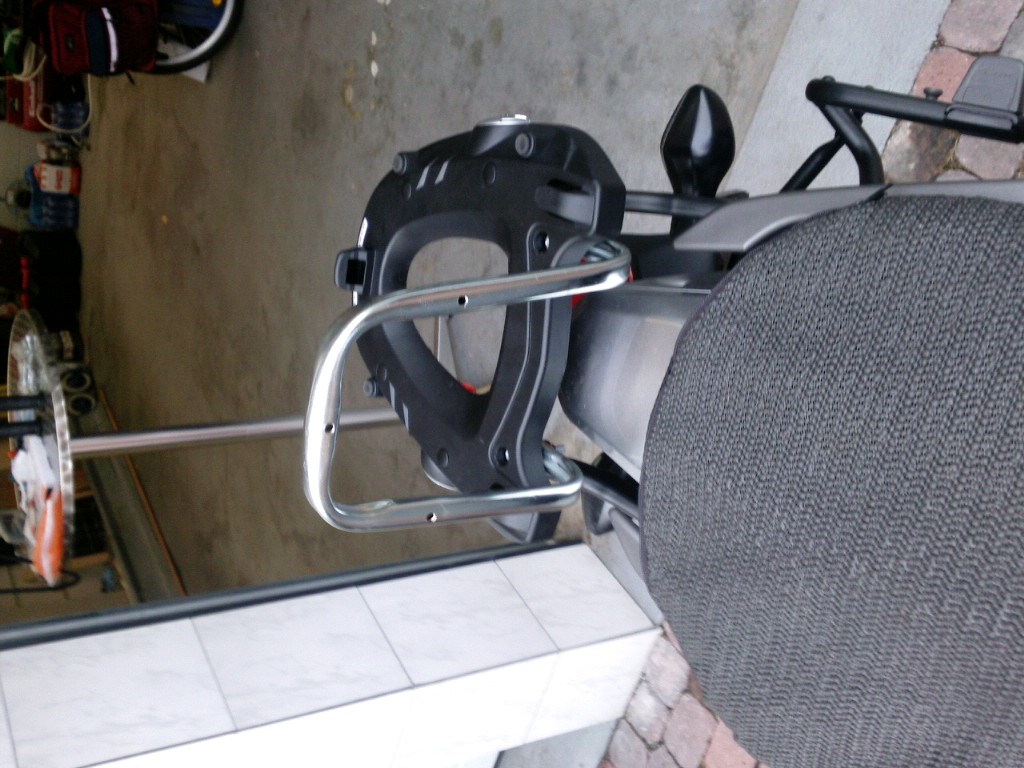

Da wir aber trotz ohne Topcase einen Topcase-Träger von GIVI haben montieren, und unserer Fantasie freien Lauf gelassen haben, jetzt hier das Ergebnis.
OBI lässt grüßen.

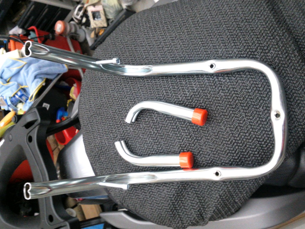

Ein Verlängerungskabelwandhalter, 2 INBUS-Schrauben M6 x 50.
Die kurzen Hörner werden mit einer Metallsäge abgesägt.
Die vorderen Schrauben des Trägers werden entfernt und die Schenkel angepasst.
Dann den beabsichtigten Abstand zum Rücken der Sozia anpassen und die Bohrungen anzeichnen.
Die roten Plastikkappen habe ich wieder auf die Rohrenden aufgesteckt.
6mm Löcher bohren und mit den neuen INBUS-Schrauben befestigen.
Soweit bin ich jetzt.
Nun brauche ich noch ein entsprechendes Rückenpolster.
Werde dann das Foto mit Polster nachliefern.
