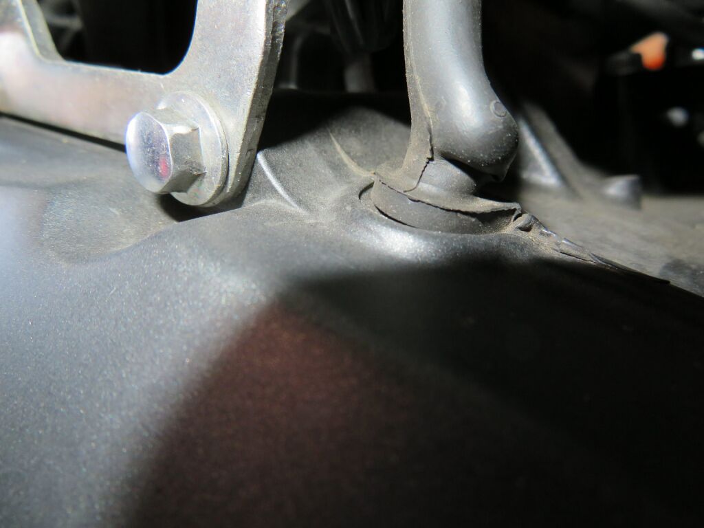

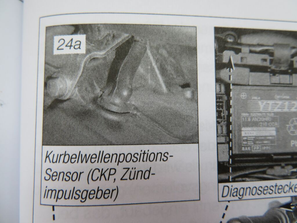

Habe gerade noch mal nachgesehen und habe auch "gefingert". Bei mir ist definitiv kein Loch.
Beim "Fingern" ist mir aber aufgefallen, dass sich im inneren des Schlauches ein Kabel befindet. Habe dann mal ein wenig
nachgeforscht und bin in meiner Reparaturanleitung aus dem Bucheli-Verlag fündig geworden. Dieser Schlauch ist aus meiner Sicht
"nur" ein Schutz für die Kabel vom Kurbelwellenpositions-Sensor(CKP, Zündimpulsgeber).
[attachment=0]IMG_0280.jpg[/attachment]
Da dieser Sensor, lt. Bike-Parts, ca. 175€ kostet würde ich, damit kein Schmutz eindringt, das Loch vorsichtshalber mit Isolierband ummanteln und gut ist.
Gruß Hondamac-Dieter
