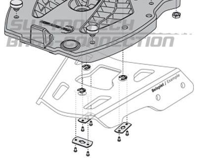

    Schau mal ob die drei Haltenocken (auf dem Bild ganz unten zu sehen) für die drei Schnellverschlussschrauben montiert und auch fest sind.
    Die Dinger gehören zum Lieferumfang der Adapterplatte und werden unter die Trägerplatte vom Alu-Rack geschraubt. Wenn das Alurack fest verschraubt ist kann es eigentlich
    nur an der Befestigung der Adapterplatte liegen.
    [attachment=0]Rack.JPG[/attachment]
    Sollten die Haltenocken richtig montiert sein: Die Schnellverschlussschrauben brauchen schon ein wenig Druck damit sie richtig und hörbar in die Haltenocken einrasten.
    Gruß Hondamac-Dieter
