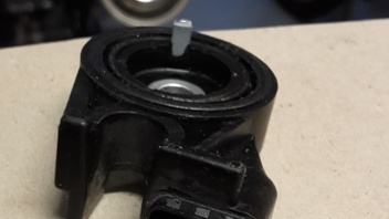

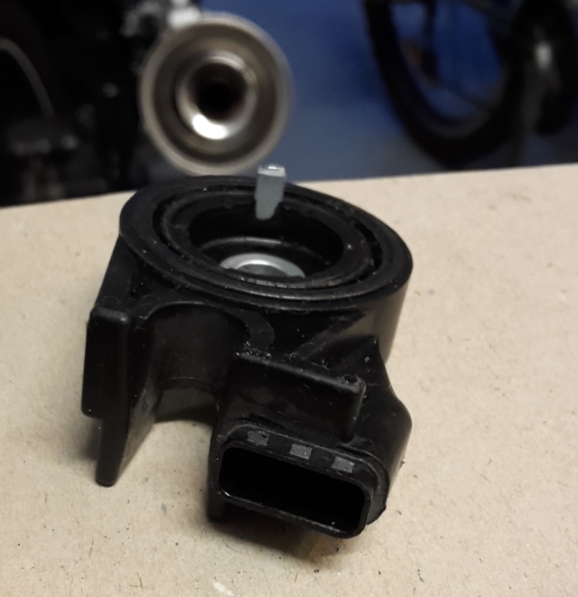

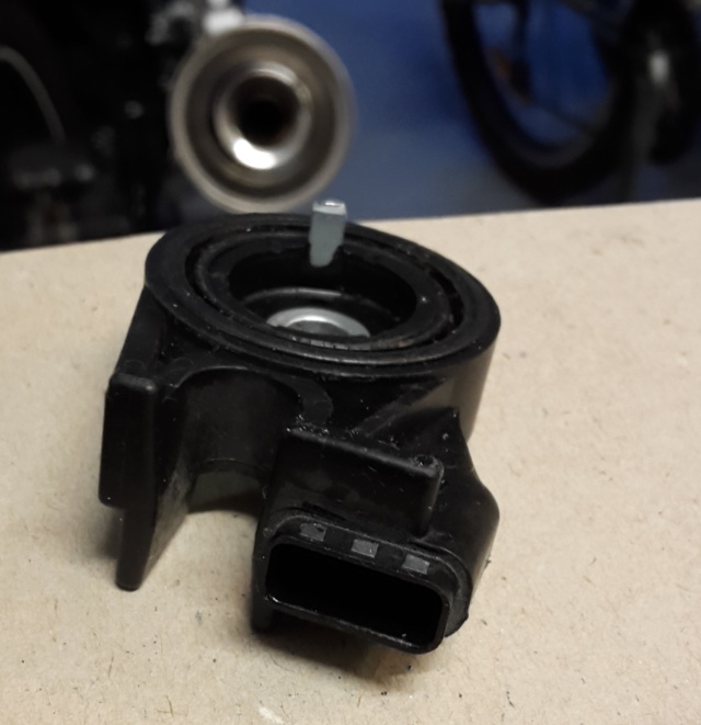

    Nachtrag für spätere Benutzer der Suchfunktion:
    Die Info im WHB ist zwar nicht falsch, aber das geht auch anders:
    Der Schalter wird zwar als Ersatzteil mitsamt Kabel geliefert, man muss beim Austausch aber nicht zwingend das Kabel mit-tauschen, wenn es unbeschädigt ist (Letzeres prüft man, in dem man einen Bügel in die beiden Klemmschuhe steckt).
    Der Schalter lässt sich nämlich mit sanfter Vehemenz zerlegen.
    Im Inneren der hier abgebildeten Öffnung befinden sich 3Kupfer-Zungen, bei richtiger Stellung des Seitenständers werden die beiden äußeren verbunden.
    Den neuen Schalter werde ich hier an diesen Stecker montieren, und das ganze Plastik der Verkleidungen bleibt oben.
