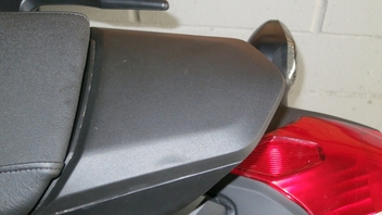

    Hallo Leute,
    habe meine Sitzbank von DWS zurück und heute montiert. Danach fällt der vorher schon vorhandene
    Abstand zwischen der hinteren Sitzbank und der Verkleidung noch mehr auf als zuvor.
    [attachment=0]Sitz NC750S.JPG[/attachment]
    Weiß jemand, wie man die Höhe des Sitzes verändern kann? Ein Entfernen der Gummis unter dem Sitz
    hat keine Verbesserung gebracht. Und wie kann man die hintere, obere Plastikabdeckung entfernen?
    Muß man dazu evtl. auch die seitlichen Abdeckungen wegnehmen? Nach dem Lösen der beiden
    Schrauben konnte ich das Teil nur ein wenig vor- und zurückschieben.
    Ich bin für jeden Tip dankbar.
    Hubert
    Hallo Hubert,
    wenn ich das noch richtig in Erinnerung habe, kann man die Abdeckung nach dem Lösen der beiden Schrauben nach hinten aus den Laschen ziehen.
