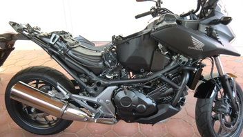

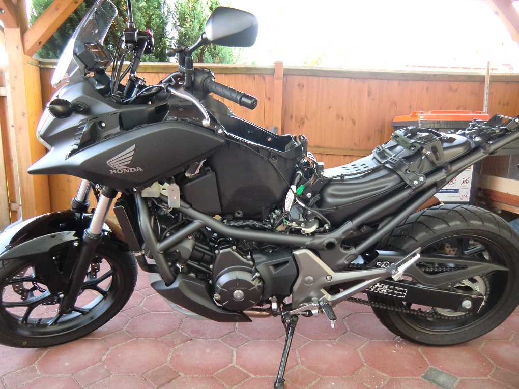

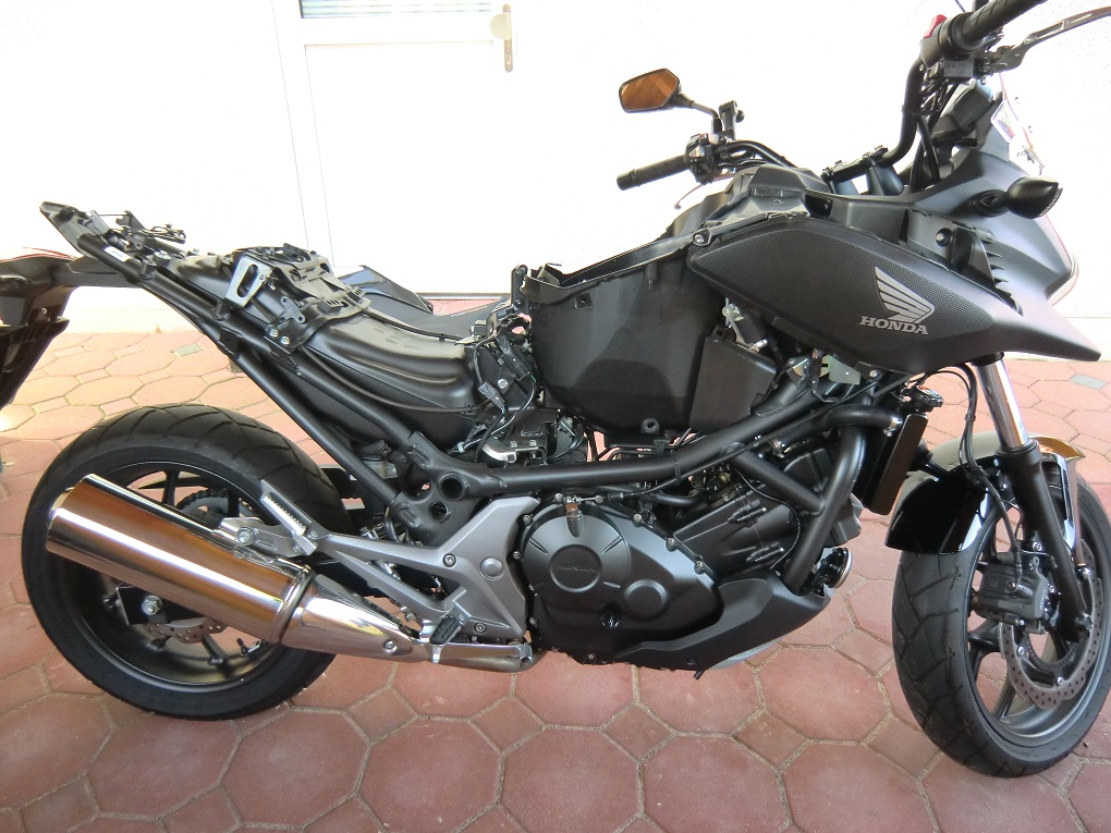

Ich habe hier mal ein paar Fotos vom Abbau der Verkleidungsteile meiner NC750X um sie mit Sprühfolie zu überziehen.
Bilder der Fertigstellung folgen dann in einem neuen Beitrag.

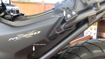

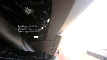

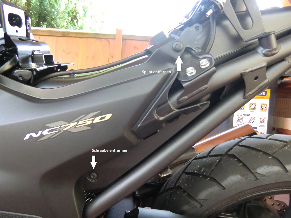

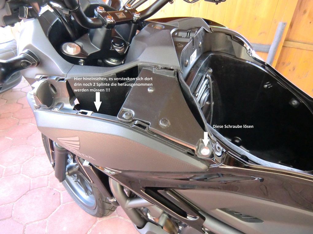

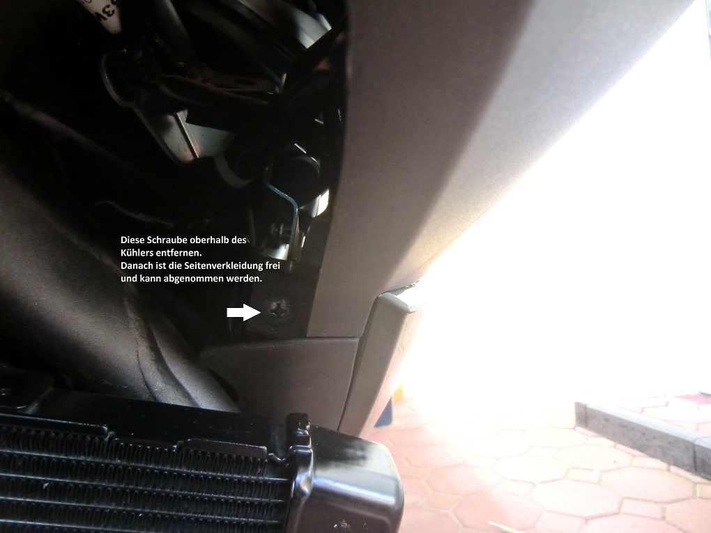

Alle Bilder sind mit Pfeilen für Schrauben und Splinte mit Text versehen.
1. Soziussitz ausbauen
2. Fahrersitz ausbauen
3. Haltegriffe abbauen...mit Haltestange für Soziussitz... Feder nicht verlieren
4. hintere obere Verkleidung abbauen... vorsichtig nach hinten schieben
5. beide hinteren Seitenverkleidungen abbauen
6. kleine Verkleidung vor dem Helmfach abbauen
7. Helmfach abbauen
8. vordere obere Verkleidung abbauen... dabei nach hinten schieben
9. beide Seitenverkleidungen abbauen
So... und nun viel Spaß beim nachmachen
