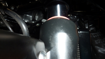

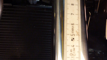

    Hab mal Bilder gemacht . Wie schon gesagt Gabel ganz rein geschoben und dann Gabel ganz raus gezogen= 105mm Weg und nich 120mm wie von Honda genannt.Die Perspektive täuscht leider beim ersten Bild , aber es sind genau 105mm.[attachment=0]Neuer Rasen und Integra 006.JPG[/attachment]
    Ich hab heute mal meinen HH angemailt. Er wird sich mit Honda in Verbindung setzen und nachfragen.
