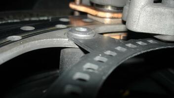

    hab es über SuFu probiert und auch das Werkstatthandbuch durchgewälzt, aber leider nix gefunden. Mich würde mal interessieren, ob es eine Verschleißanzeige für die Bremsbelege vorn gibt. Hinten sieht man es ja ganz gut so, aber vorne kann ich nix erkennen.

    die haben auch eine Verschleißanzeige.
    Da ich unterwegs bin habe ich dir ein Bild via FB geschickt.
    ...das steht im Werkstatthandbuch unter Wartung.
    Sobald ein Bremsklotz bei den Verschleißrillen bis zum Grund abgenutzt sind, die Beläge wechseln.

    Ich hab mir die ganze Bremse mal angeschaut, aber ick find die nich.

    Was findest Du nicht? Die Verschleißrillen?

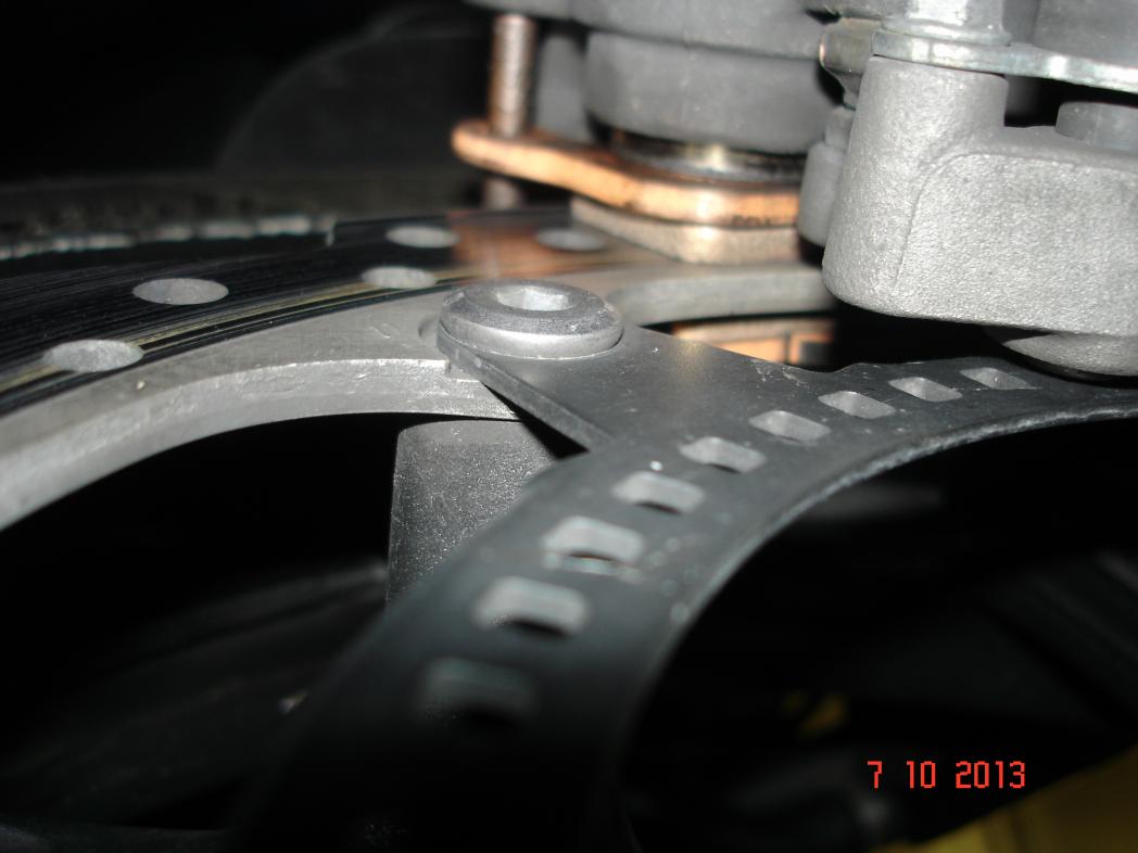

    ...schau Dir mal dieses Foto an auf dieser Seite an
    Wenn die Rillen weg sind bzw. Du keine mehr siehst, dann wird´s höchste Zeit zum wechseln.
    Im Werkstatthandbuch auf 3-22 steht wortwörtlich:
    Die Bremsbeläge erneuern, wenn einer der Brembeläge bis zum Grund der Verschleißrillen abgenutzt ist.
