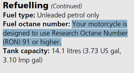

    Im Handbuch steht meines Wissens, dass 91 Oktan mindestens vorgeschrieben sind. Der Betrieb mit 87 Oktan wäre also Notlauf... Wahrscheinlich würde der Motor anfangen fehlzuzünden.
    Andererseits lese ich geraden den englischen Wikipedia-Artikel zu ROZ/MOZ und die Sache mit den 87 ist wohl ein Missverständnis, da man zwischen ROZ (die bei uns an den Säulen steht) und MOZ (die etwa 10 Oktan drunter liegt) bzw. (R+M)/2 unterscheiden muss. Die Tabelle gibt dann Aufschluß: Das was in USA/Kanada/Australien oft als 87 beschriftet wird, wäre bei uns 91.
