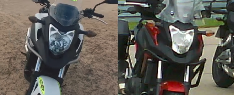

    Sie sind schon als Schutzfunktion gedacht, allerdings macht die Bezeichung Dekrorahmen, Zierbügel etc. deutlich dass hier jegliche Garantie einer Schutzfunktion von sich gewiesen wird.
    Ich habe die auch, waren schon dran da ich ein Vorführmodell gekauft habe. Optisch sind sie so lala ... aber das ist eigentlich egal.
    Ich bin etwas skeptisch da sie quasi unbefestigt einmal um den Motorblock über den Vorderrad herumgeführt werden. Sie sind über dem Vorderrad zwar fixiert, aber ich glaube das Stück Metall, die Schraube oder das Gegestück gibt nach und der gesamte Bügel wird ggf. verformt. Mit etwas Phantasie erkennt man das auf meinem Bild.
    Vielleicht hälts aber auch ... :dance:
    [attachment=0]IMG_20170319_154224.jpg[/attachment]

    Der Sturzbügel muss im Falle eines Umfallers die Kraft aufnehmen und verarbeiten. Notfalls muss er sich dabei verformen. Wenn er steif bleiben und die Kraft an den Rahmen weitergeben würde, würde sich der evtl. verformen. Der Sturzbügel ist also immer schwächer ausgelegt als der Rahmen, an dem er angeschraubt ist. Die 'Sollbruchstellen' sind quasi absichtlich mit eingebaut.
