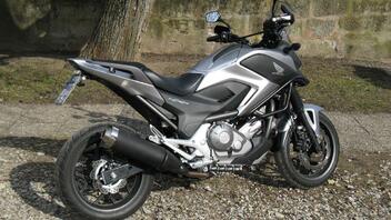

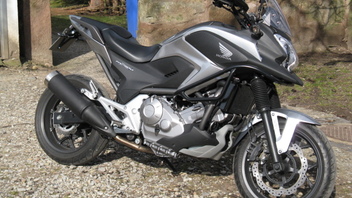

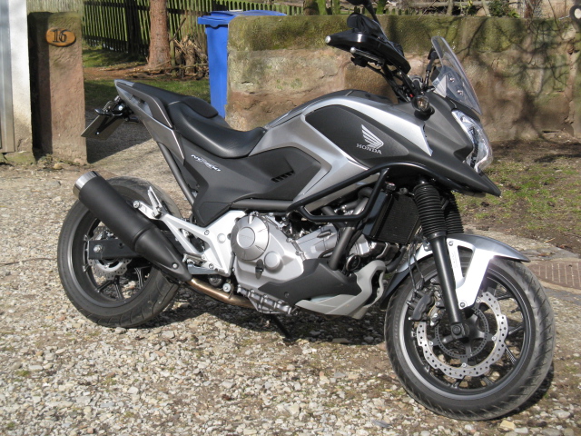

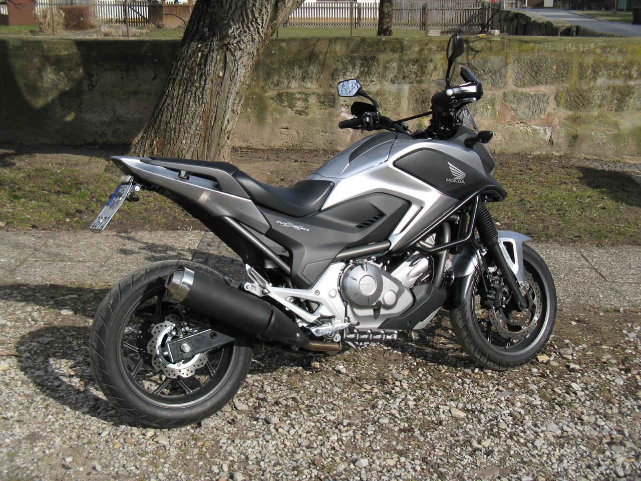

    Habe die Anlage jetzt mit 800°-Farbe schwarz lackiert...sieht direkt nicht mehr so klobig aus....Fotos folgen!

    Anschließend noch neu lackiert - nicht weil irgendwo ei Schaden war, sondern weil ich schwarze Auspüffe? Auspuffs? Auspuffe? einfach dezenter & schöner finde!
    Und ich finde: Sieht ganz gut aus, nicht mehr all zu original, hört sich gut an..... was will man mehr?
