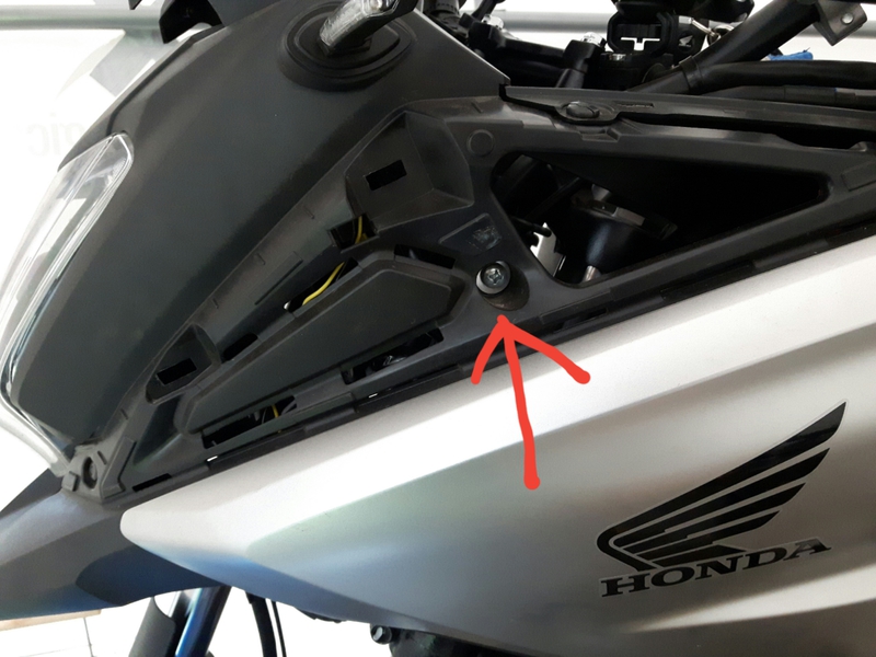

    Ich weiß nicht, ob du es inzwischen geschafft hast, deshalb hier noch ein paar Bilder:

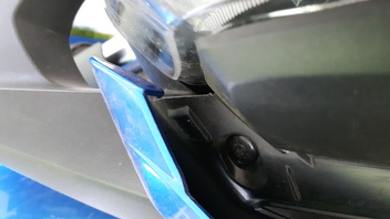

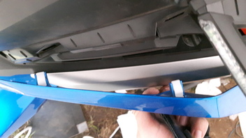

    Zuerst das farbige Teil abbauen, dafür die kleine Kreuzschlitzschraube am Helmfach entfernen. Danach kann man, beginnend am Helmfach, das Teil vorsichtig nach vorn und leicht nach oben ausklipsen. Vorsicht mit dem Haken am Scheinwerfer.

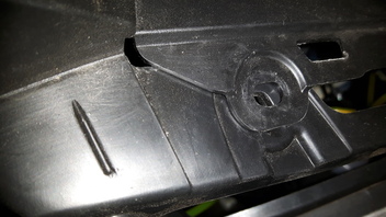

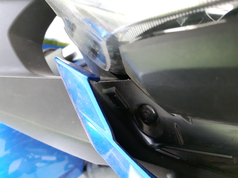

    Nach dem Abnehmen der farbigen Verkleidung (und dem Entfernen des Pushpins am Scheinwerfer) sieht es dann so aus:
    Die rechte vordere Verkleidung ist, wie auf dem Bild sichtbar, bereits komplett demontiert.

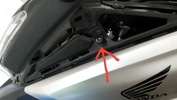

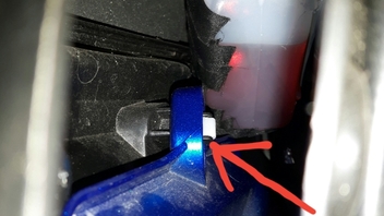

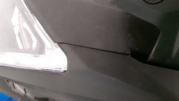

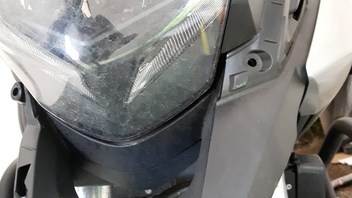

    Neben den Pushpins und Schrauben, die ich oben erwähnt habe, diese Schraube hier nicht vergessen:
    Dann kann das vordere Seitenteil abgenommen werden, dazu etwa in der Mitte des Fahrzeugs anfangen und vorsichtig vom Fahrzeug weg und etwas nach vorn abziehen, besonders am Schnabel und Scheinwerfer sind viele Haken.

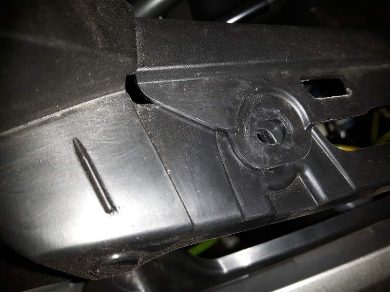

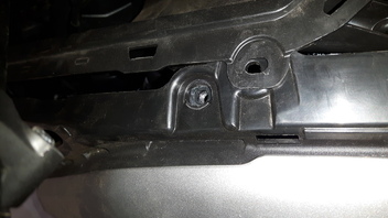

    Die Seitenverkleidung kann nun selbst demontiert werden bzw. das silberne Teil vom Rest getrennt werden.

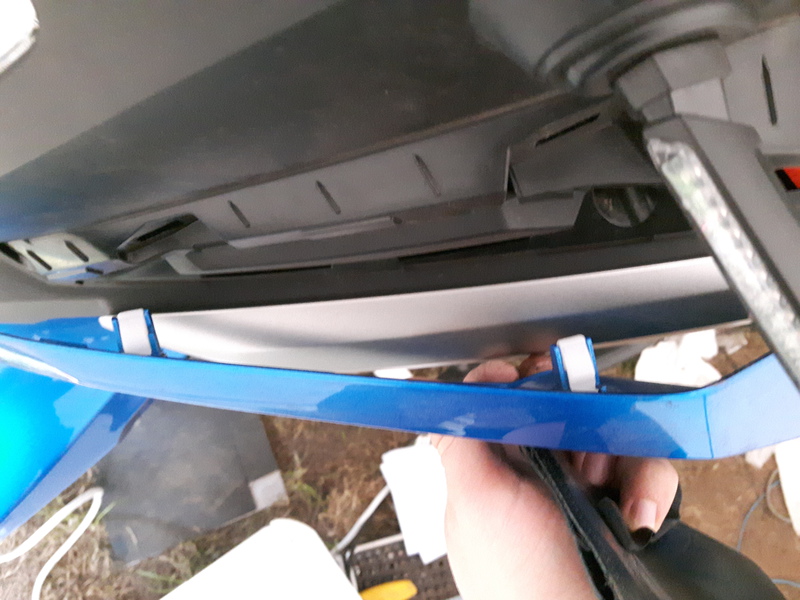

    Beim Zusammenbau beachten, dass alle Haken eingehakt sind, am besten am Schnabel anfangen, zur Scheibe hoch weiter machen und dann unter die innere Verkleidung schieben:

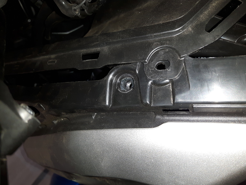

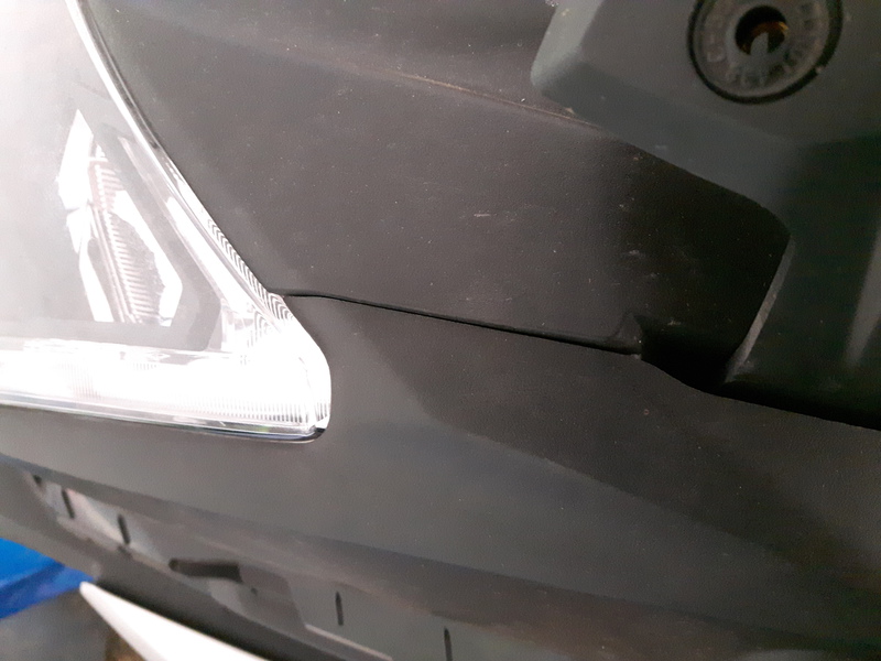

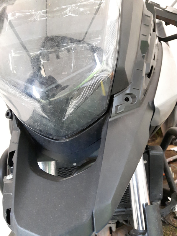

    Dann die unteren und hinteren Klipse einklipsen und darauf achten, dass auch der hier fest sitzt (geht etwas schwerer, meist hilft mit der Hand dagegen hauen):
    Nicht wundern, das dahinter ist nur der Öltank vom McCoi und bei euch nicht vorhanden.
