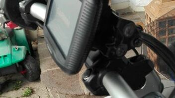

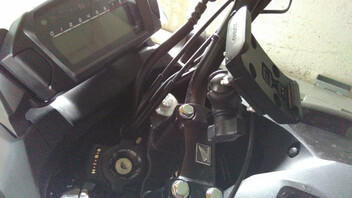

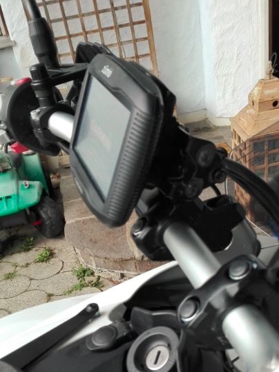

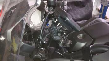

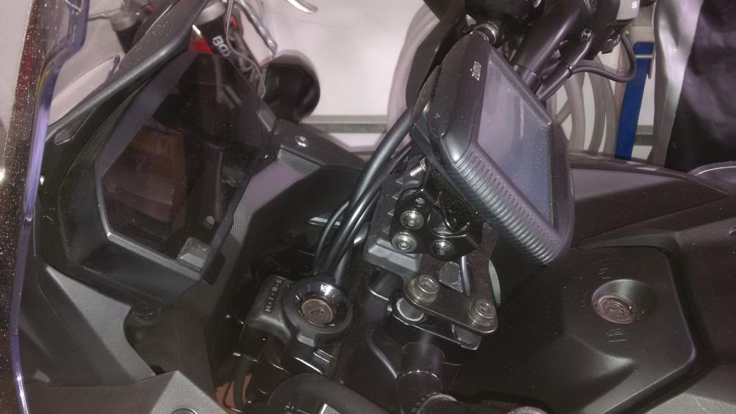

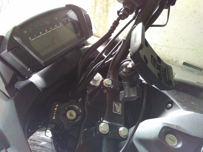

    Ram Mount Kugel an der Verschraubung der Lenkerklemmung + Ram Mount Gelenk zur Navihalterung.

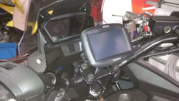

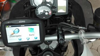

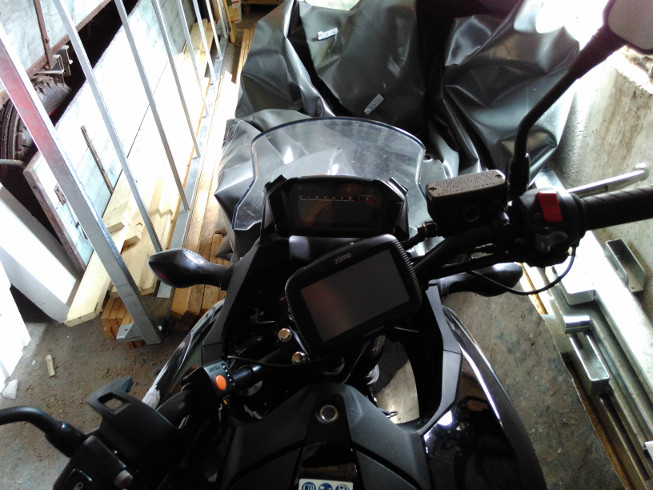

    Ich habe ein Garmin mit der Halterung von SW Motech links am Lenker montiert. So wird nichts verdeckt.
    Das Bild ist von der BMW aber bei der X war's genauso. Steht auch nicht so weit ab wie die Ram Mount Halterungen.
    Edit: Hier ein Bild vom gleichen Setup an der X:

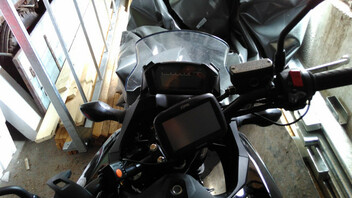

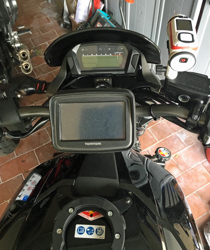

    ich habe die RamMount-Halterung am Bügel über dem Cockpit der Tourenscheibe von Honda montiert. Das Navi ist also über dem Cockpit ideal im Sichtfeld und obendrein gut geschützt direkt hinter Scheibe. Ich muss nur kurz die Augen senken für einen Blick auf den Navibildschirm und es wird nichts verdeckt. Alle anderen Positionen sind für mich zweite Wahl.
    http://www.home.foni.net/~lore…sstattung/man-system.html
    Das Navi und die Halterung sind abschließbar.
    Lorenz
