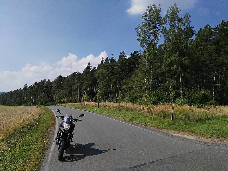

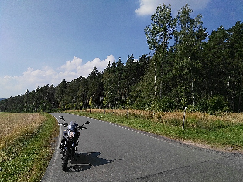

    Hi,
    bei mir in der Garage habe ich eine etwa 5cm starke Betonplatte unter dem Seitenstöänder.....so steht sie fast senkrecht.
    Ansonsten...
    [attachment=0]FOTO_011.jpg[/attachment]
    ...steht sie so
    Geiles Bild...könnte auch Meine sein... :mrgreen: :mrgreen: :mrgreen:
