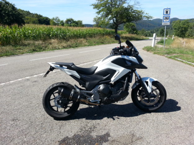

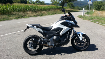

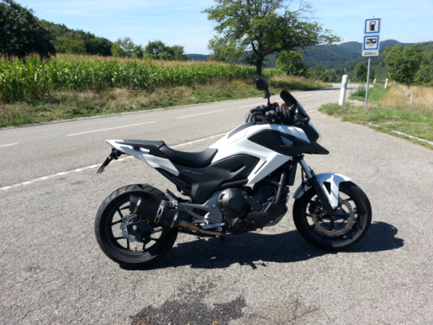

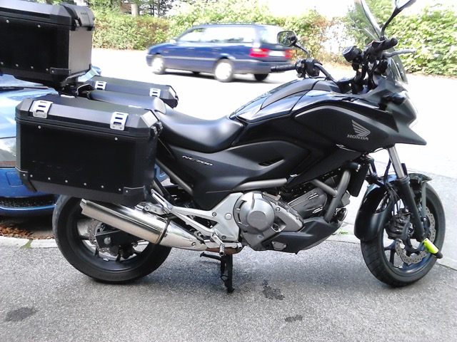

    Hast du mal ein Bild für mich von der Seite mit eingebauter Höherlegung??
    Kann ich Dir machen. So wie sie auf dem Ständer steht oder was willst Du genau sehen?

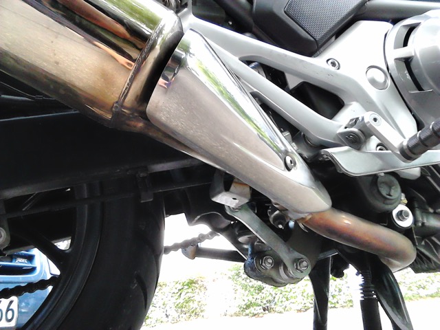

    Im Prinzip steht jetzt das Hinterrad auf dem Boden wenn das Moped auf dem Ständer
    steht.
    Die Federung ist damit schon vorgespannt, federt also kaum mehr ein beim drauf setzen.
    Sonst sieht man nichts. Die beiden Eisenachter, die eingebaut werden, sind einfach kürzer...
    Erst jetzt kann man die Fußrasten nach unten bzw unten-vorne verlegen, da man sonst bei jeder Kurve
    gleich mit der Sohle am Boden schleift.

    Hallo Werner.
    Bild bitte auf dem Seitenständer und von der rechten Seite also wo der auspuff dran ist.
    Auf dem Hauptständer bringt leider nix da ich da die Veränderung der Höhe nicht erkennen kann..
