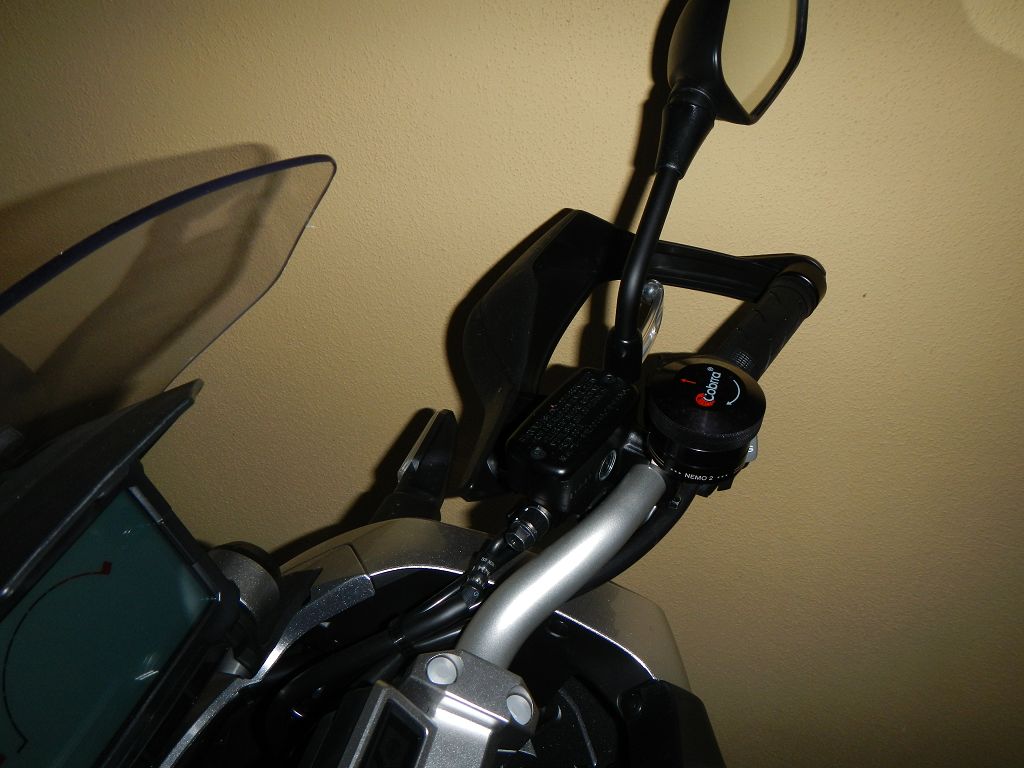

    • Optische Anzeige im Blickfeld des Fahrers über den Füllstand im Behälter

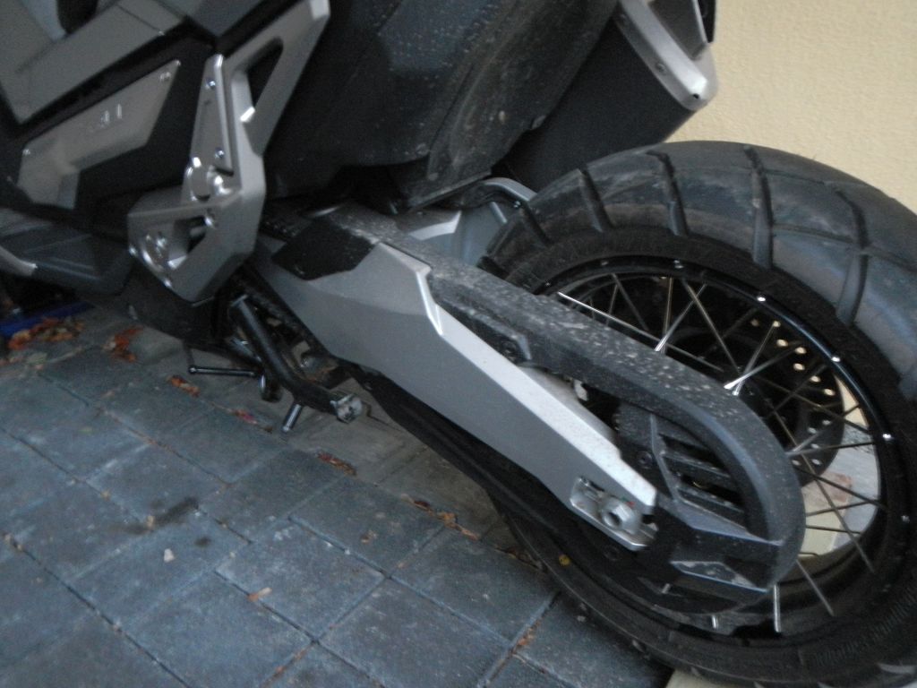

    Arbeitsplatz:
    Bei der X-ADV ist kein Platz um das System sinnvoll zu montieren und vor allem auch noch ohne Demontage von Verkleidungsteilen zu befüllen.
    Eine Montage im Helmfach ist mich für keine Option gewesen.
    Optimal ist der fast geschlossene Kettenschutz mit optimalen Befestigungspunkten für die Schlauchführung an der Maschine.

    Demontiert werden muss lediglich eine Seite mit den Verkleidungsteilen.
    Alle Clips(11-Stück) haben das wiederverwendbare Rastsystem.
    7 Verkleidungsteile werden demontiert und damit ist die Zugänglichkeit zum Einbau geschaffen.
    Die Ketten-Abdeckung muss demontiert werden um an die Schwinge zu kommen. Hier wird der Halter für die Schlauchführung montiert.

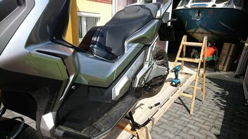

    Demontage Verkleidungsteile
    Aufklappen der Sitzbank und die hintere Seitenverkleidung demontieren.
    1 Schraube von außen und 2 Plastikclipse innen.
    Verkleidung rund um das Zündschloss(die große schwarze zentral) demontieren.
    4 Clips, jeweils 2 und 2. Unterschiedliche Form, Einbauort merken.
    2 Schrauben
    Innenverkleidung oben links demontieren.
    2 Clips.
    Innenverkleidung unten innen links demontieren.
    3 Clips.
    Verkleidung vor der Sitzbank demontieren.
    2 schwarze Schrauben.
    Seitenteil links demontieren.
    4 Schrauben unterschiedlicher Farbe und Länge entfernen.
    Nähe Tank, hinten oben, seitlich außen mittig, oben innen.
    Blinkerstecker abstecken.
    Zeitaufwand ca. 15 Minuten.

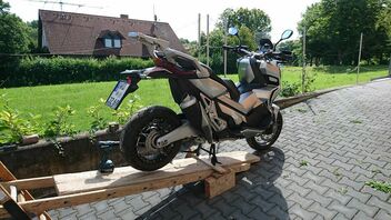

    Demontage Hinterrad
    Hinterrad ausbauen(Nur wenn keine Hebebühne vorhanden)

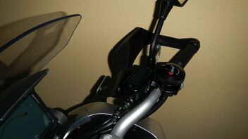

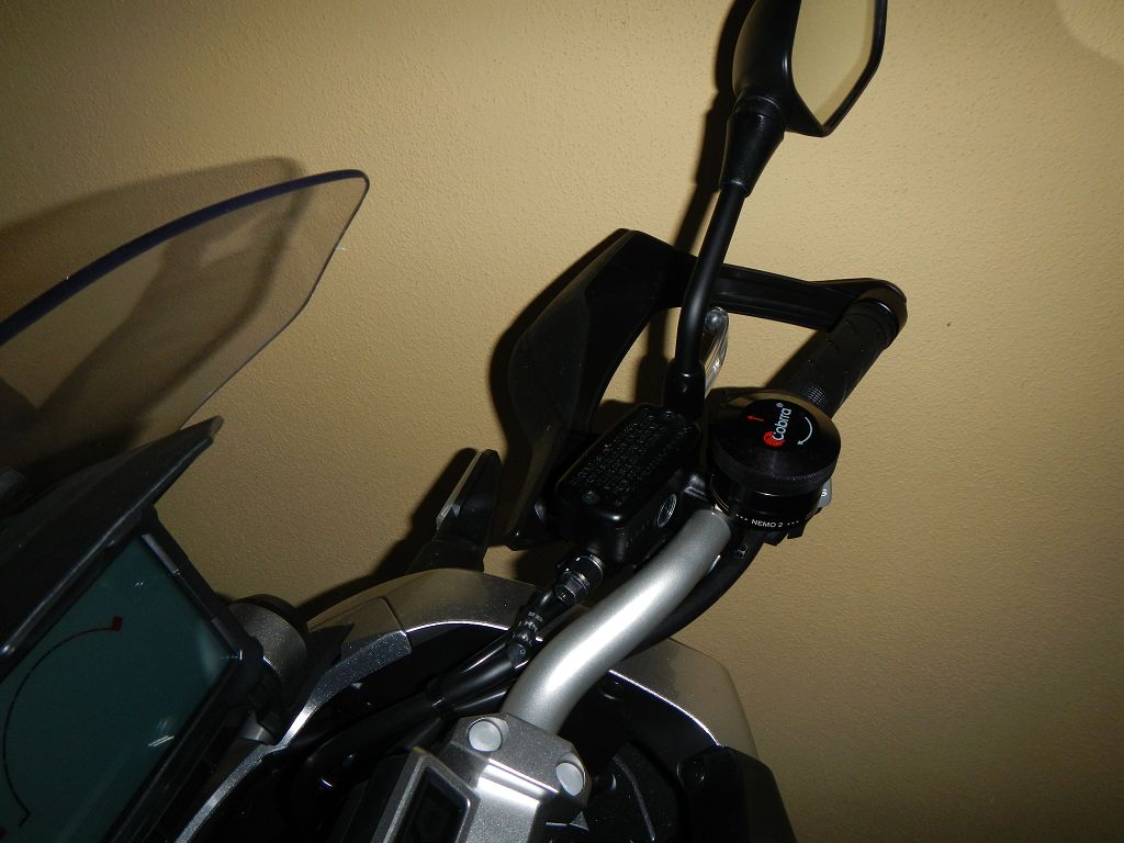

    Montage Vorratsbehälter
    Behälter an Bremamatur verschrauben und waagrecht ausrichten.

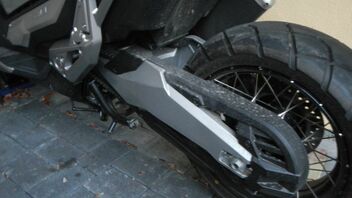

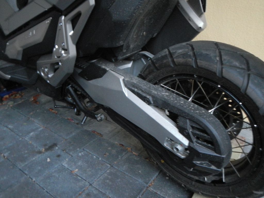

    Montage Schlauchführung an der Schwinge
    Halter an der Schwinge befestigen, entweder per mitgeliefertem Klebeband(hält von 11-12) oder mittels Schrauben.
    Ich verschraube an der Schwinge.
    Ich habe den Halter so platziert das er den Schlauch bei ca. 7 Uhr am Kettenblatt fixiert.
    Schlauchverlegung am Fahrzeug
    Klebepads in der Schwinge anbringen. Vorher gründlich mit iso und Bremsenreiniger die Flächen reinigen und ablüften lassen.
    An der Schwinge im Übergang zum Rahmen eine Schlinge einbinden.
    Verlegung am Hauptrahmen hin bis zum Lenkkopf weiter zur linken Lenkerseite bis hin zum Behälter.
    Alles vorab mit ausreichend Kabelbindern leicht fixieren.
    Prüfen ob bei vollem Lenkanschlag links/rechts der Schlauch freigängig ist und nicht geknickt wird.
    Schlauch entsprechend ablängen durch schneiden, nicht mit dem Seitenschneider abpetzen!
    Ausblasen!!!!!
    Im Behälter einstecken und festen Sitz prüfen.

    Der Schlauch am Kettenblatt liegt bei mir nur ganz sanf an.
    Unbedingt prüfen das beim vorwärts und rückwärts drehen des Hinterrades der Schlauch nicht zurück gedrückt wird und sich im Kettenblatt mitdreht, daher nur ganz sanft an das Kettenblatt anlegen.
    Mein Schlauch ist 90 Grad abgeschnitten.
    Behälter nach Herstellervorgaben befüllen.
    Ich habe in 4 Schritten mit jeweils 1/8 Umdrehung das System entlüftet und gleichzeitig den Benetzungspunkt am Kettenblatt kontrolliert und korrigiert.

    ich habe den Nemo auch
    montiert, aber direkt an der Schwinge,
    weiss nur nicht wie es mit den Bildern einstellen geht,
    kurzer Weg, aber nicht schlimm, nach jedem tanken 1/4
    Umdrehung, fertig
    1a Funktion
