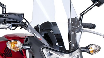

    Oder die PUIG-Touring oder Racingscheibe Honda NC750S Bj. 14-17 von Motea.

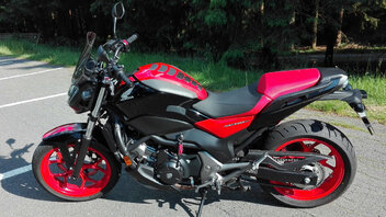

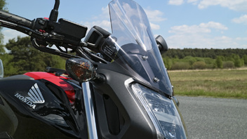

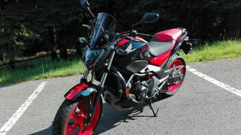

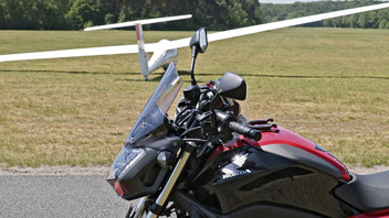

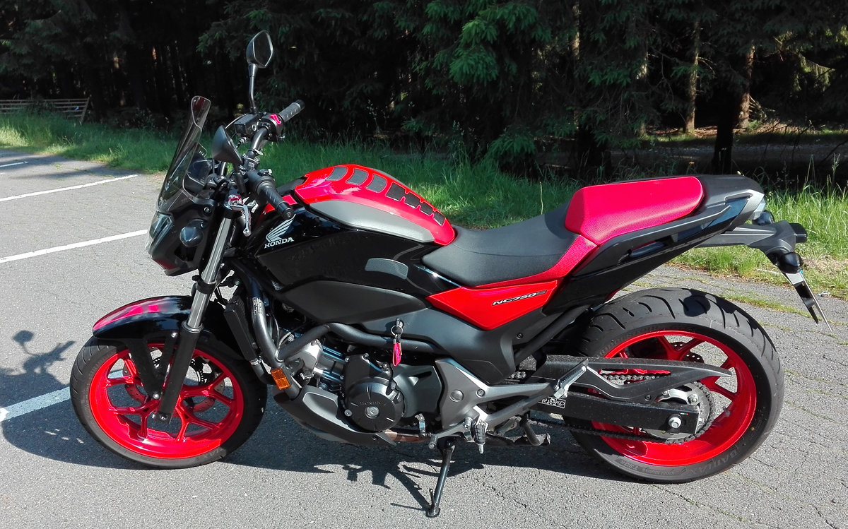

    die MRA Tourenscheibe passt auf die 2017er NC-DCT, hab sie gestern montiert. Windschutz ist gut. In der alten ABE ist die RC88 nicht aufgeführt, im Nachtrag 2017 ist sie drin. Die ABE kann man bei MRA runterladen. das gilt aber wohl nur für die NC750S, bei der X sind meines Wissens die Bohrungen versetzt worden. Die MRA-Scheibe für die S wurde auch für alle Baujahre ab -14 passend angeboten, die 2017er ABE (mit RC88) war auch dabei. Hab sogar nen Sonderpreis von 66€ incl. Versand bekommen (Händler in der Bucht).
    Rolf

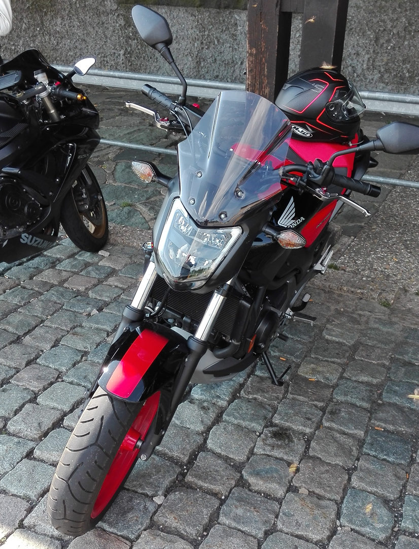

    Sieht ech Cool aus, gefällt mir, wo hast du die Puig Racingscheibe gekauft?
    Da die bei Louis für meine 750 S als nicht passend angezeigt wird.
    Ist das die Rauchgraue?
    Gruss Tomii

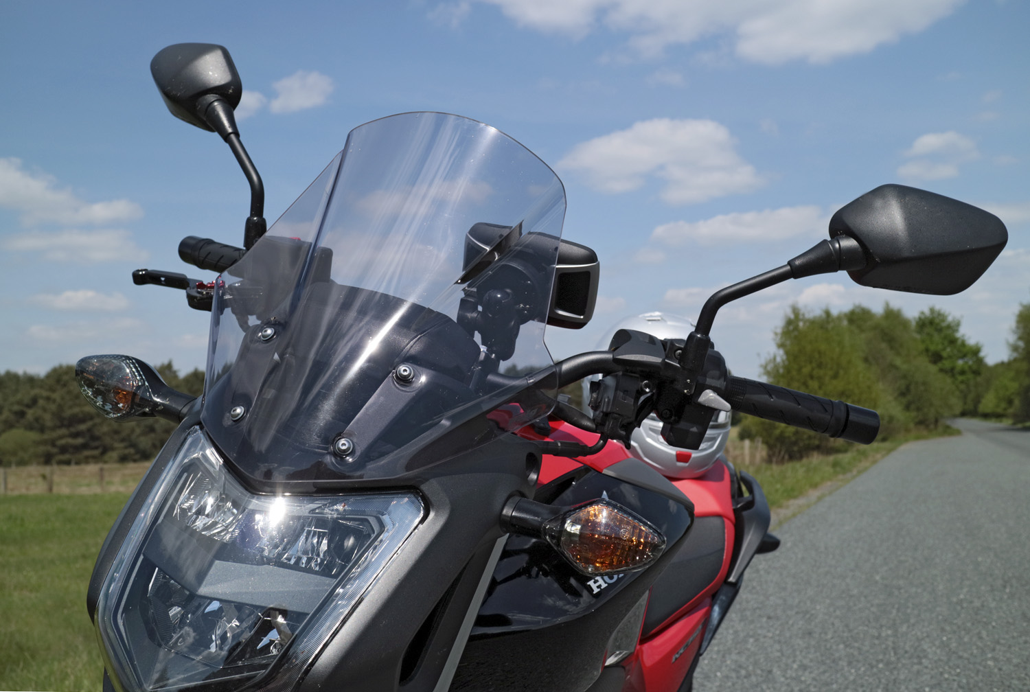

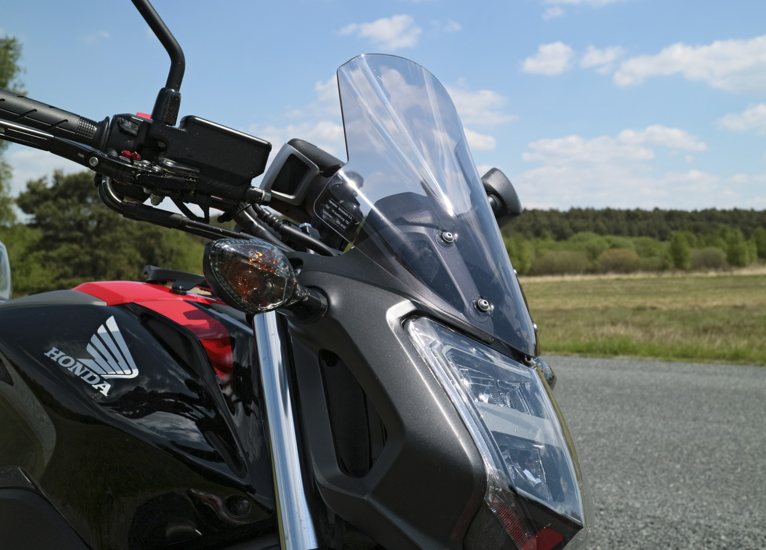

    Es ist die rauchgraue Scheibe.
    Ich habe sie im Motea Shop für 65,77 € incl. Porto gekauft.
    Dort ist sie auch für die NC750S (RC88) ausgewiesen.
    Gruß Rainer
    Servus Rainer,
    welche Körpergröße hast Du bitte, bzw. hat sich der Druck auf den Helm vergrößert?
    Ich hatte die MRA Tourenscheibe bei einer Körpergröße von 1,86 m montiert, Druck auf den Helm war nicht mehr angenehm!
    Gruß Hans
    PS: optisch sehr schön, und preislich top;
    Hallo Hans, ich bin 1,74 m groß.
    Der Winddruck liegt bei mir auf dem oberen Teil des Helms.
    Nun kann ich bei heißem Wetter auch mit einem Jethelm fahren, es weht nicht so stark von unten in den Helm hinein.
    Mit der Originalscheibe entwickelte der Helm enormen Auftrieb und war sehr laut.
    Bei deiner Größe kann es aber schon anders aussehen, je nach Oberkörperlänge und Sitzposition.
    Gruß Rainer
