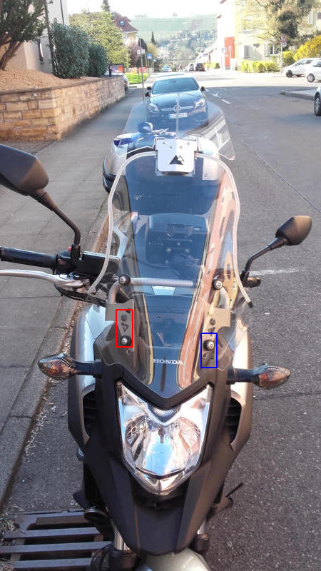

    So, jetzt mal Bilder vom montierten gewinkelten Spoiler für BMW F650GS / R1150GS (01-048-0415-0):
    Obwohl auf der Touratech Seite beschrieben ist, daß er nur auf die dort genannten Modelle paßt, paßt er auf die NC Scheibe einwandfrei.
    Die Rundung der Scheibe paßt 100% zur leicht abgewinkelten Klemmung.
    Von der Seite gesehen, sieht man, daß er etwas steiler steht als die Scheibe und wegen der beiden unteren "Ohren" paßt er fast ideal zur Rundung der NC Scheibe.
    Gruß, Kuni
    und die Fotos vom montierten geraden Spoiler für BMW R1200GS (01-044-0410-0):
    Dieser Spoiler steht im selben Winkel zur Scheibe und ist unten gerade, d.h. zwischen oberer Rundung der Scheibe und dem Spoiler ist etwas mehr Luft.
    Gruß, Kuni

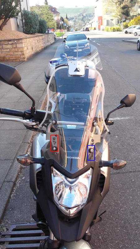

    - Man muß sich etwas daran gewöhnen, daß die Oberkante des Spoilers nun knapp auf Unterkante der Sichtlinie liegt. Hab mal versucht das in einem Bild aus Augenposition heraus aufzunehmen:
    - Mich behindert das nach Eingewöhnungsphase nicht, lediglich wenn man ca. 5m vor sich schauen will, sieht man durch den Spoiler und nicht mehr drüber hinweg.
    - Die leichte Spitze der gewinkelten Scheibe hat mich da subjektiv etwas mehr irritiert, als die gerade Oberkante der anderen Scheibe.
    - Da beide aber ja gleich hoch sind, ist das mMn eher ein subjektiver Eindruck.
    Wie gesagt, der Unterschied der beiden ist zu vernachlässigen, aus optischen Gründen habe ich mich nun erst mal für den geraden Spoiler entschieden und fahre damit erst mal weiter.

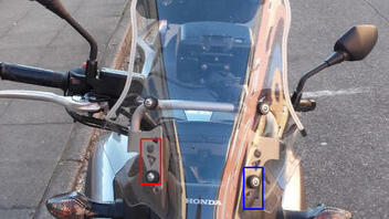

    Hallo Kuni, danke für deine ausführlichen Tests... Ich bin auch noch unzufrieden (und fahre derzeit wieder mit der kleinen Originalscheibe). Du schreibst mehrfach, du hast die Honda-Tourenscheibe "in der oberen Stellung". Wie kriegst du das denn hin??? Könntest du mal ein Foto machen?
    Danke im Voraus!

    Im Anhang habe ich mal 2 Fotos von der Bedienungsanleitung gemacht, dann sollte es klar sein :dance:
    Gruß, Kuni
